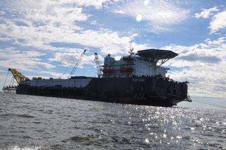

В настоящее время нахожусь на борту морского трубоукладчика FORTUNA.
На борту есть вертолетная палуба и оборудование приводного маяка.
Позывной VRGV5
QRG - 640 кГц - +/-2 кГц (могу ошибаться)
Комментарий к файлу: Приводной маяк Трубоукладчика FORTUNA
VRGV5.JPG [ 240.85 Кб | Просмотров: 65073 ]
fortuna.jpg [ 67.21 Кб | Просмотров: 65068 ]
Последний раз редактировалось RA1AMW Ср 06 июл 2011 14:23, всего редактировалось 1 раз.
 Заголовок сообщения: Re: Приводные авиационные маяки NDB (Non Derection Beacon)
СообщениеДобавлено: Ср 06 июл 2011 13:28
7 футов под килём, Василий :)
А где бороздит сейчас этот укладчик? примерно хотя бы...

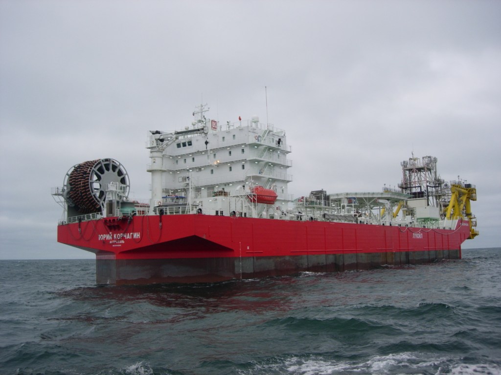

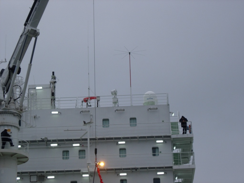

Антенна приводного маяка и Плавучее Нефтехранилище им.Ю.Корчагина:
