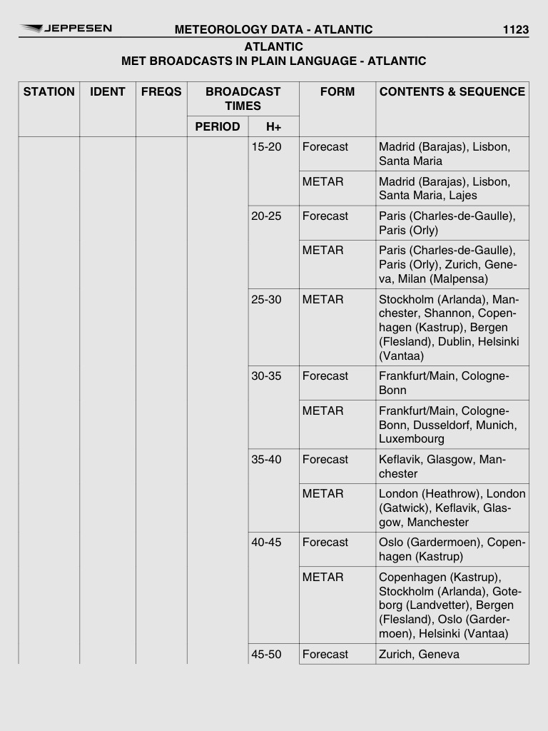

Решил так:
382283493.597835.jpg [ 153.1 Кб | Просмотров: 38766 ]

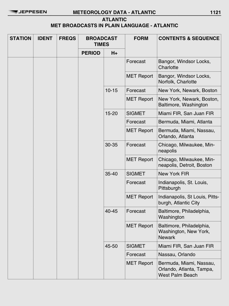

Континью
382283576.573112.jpg [ 153.15 Кб | Просмотров: 38766 ]

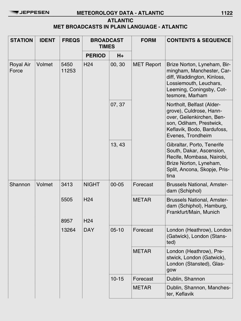

Континью
382283662.367782.jpg [ 160.9 Кб | Просмотров: 38766 ]

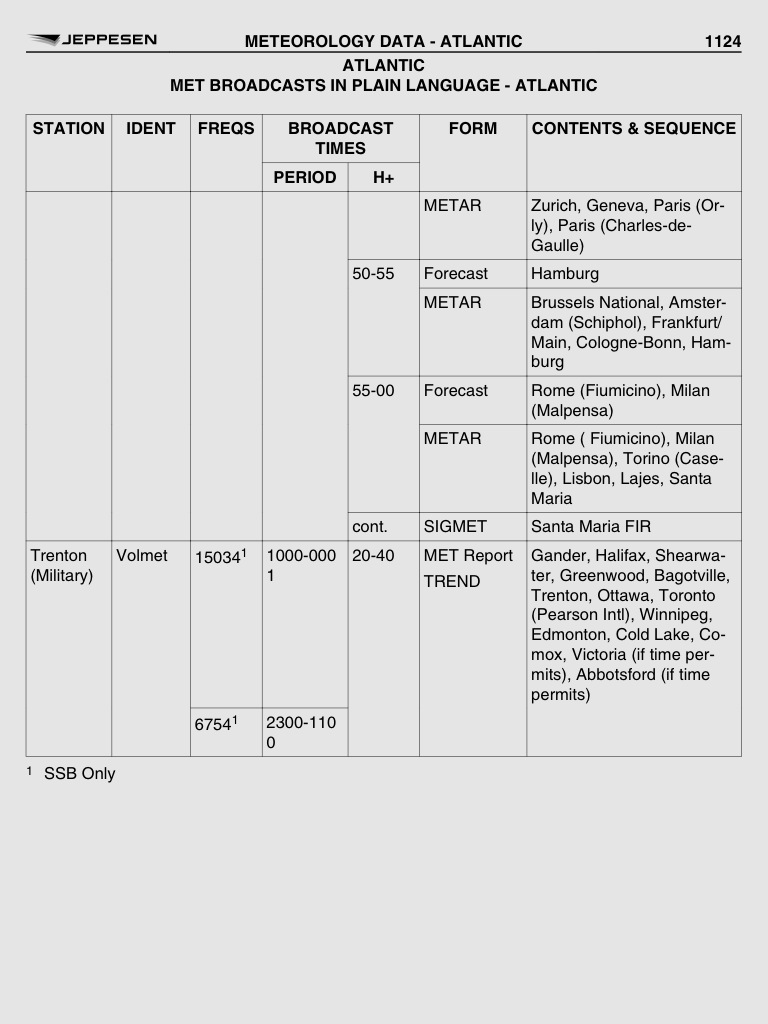

Континью
382283843.574725.jpg [ 150 Кб | Просмотров: 38765 ]

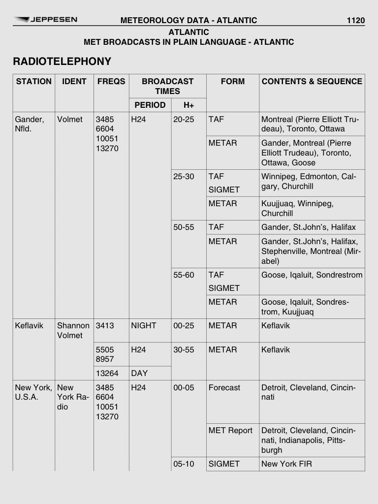

Атлантика файнал
382283998.074710.jpg [ 124.3 Кб | Просмотров: 33844 ]
