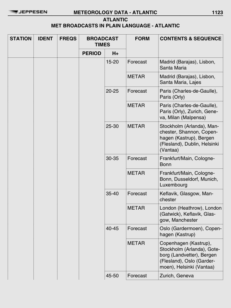

Решил так:
382283493.597835.jpg [ 153.1 Кб | Просмотров: 39224 ]
 Заголовок сообщения: Re: Прогноз погоды на КВ
СообщениеДобавлено: Пн 11 фев 2013 17:53

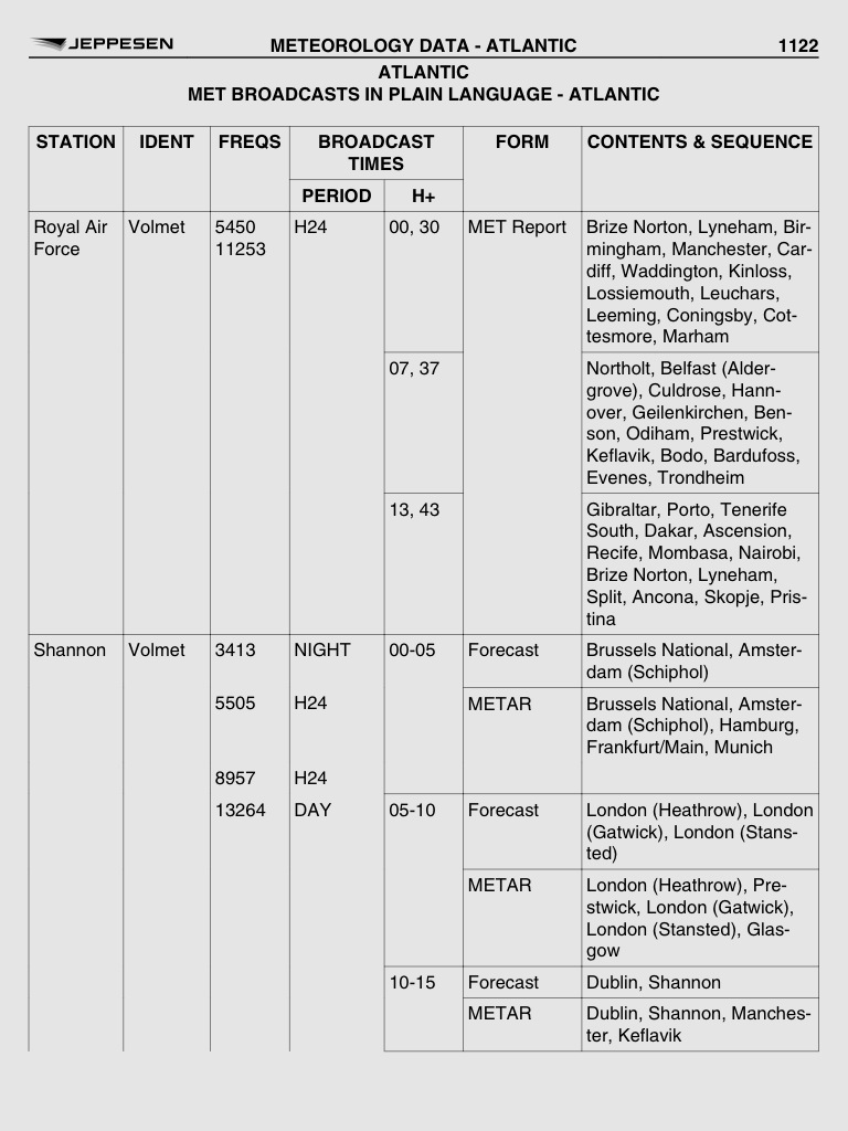

Континью
382283576.573112.jpg [ 153.15 Кб | Просмотров: 39224 ]

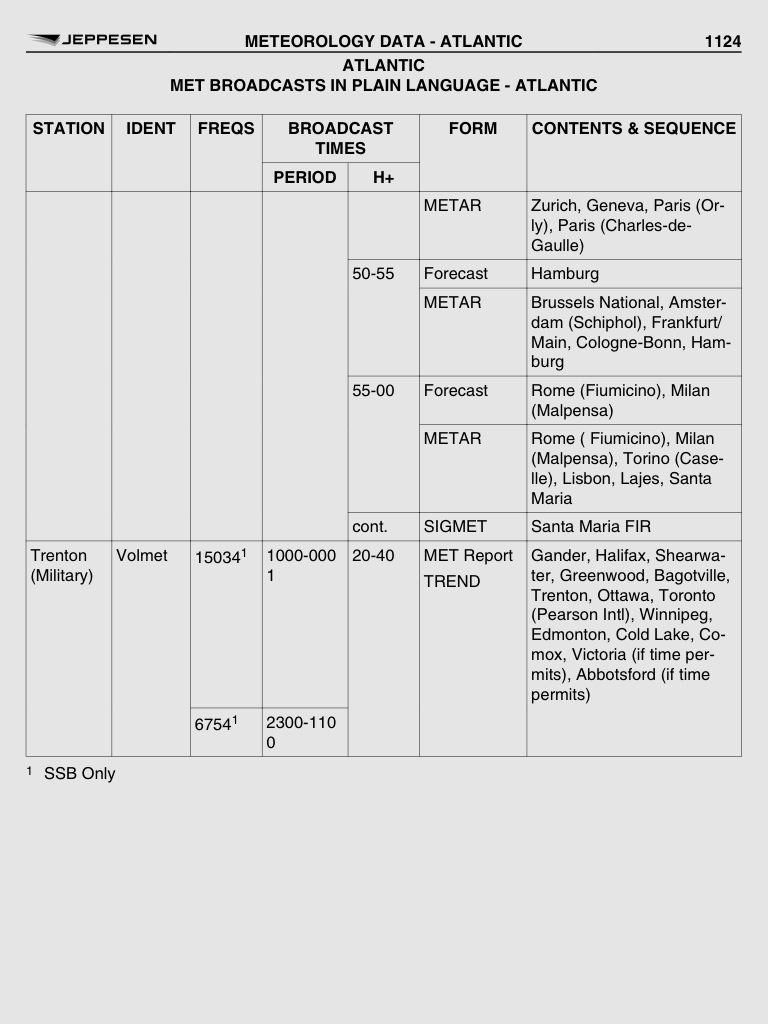

Континью
382283662.367782.jpg [ 160.9 Кб | Просмотров: 39224 ]

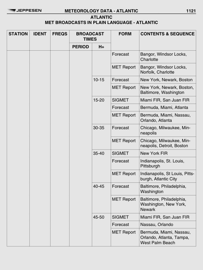

Континью
382283843.574725.jpg [ 150 Кб | Просмотров: 39223 ]

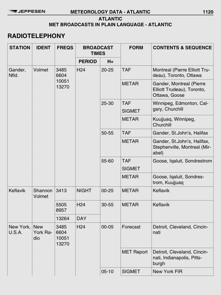

Атлантика файнал
382283998.074710.jpg [ 124.3 Кб | Просмотров: 34687 ]
