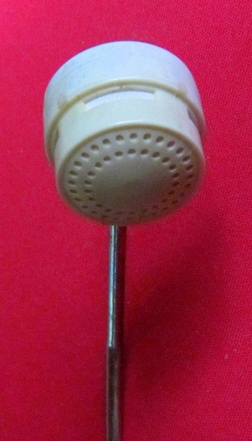

Вот такая гарнитура с ДЭМШом, работала много лет и очень хорошо работала.

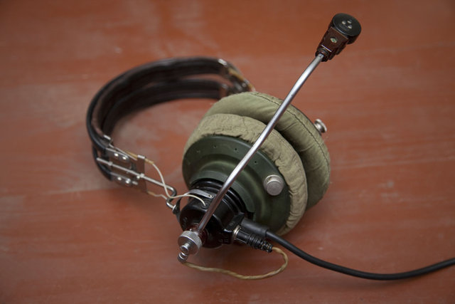

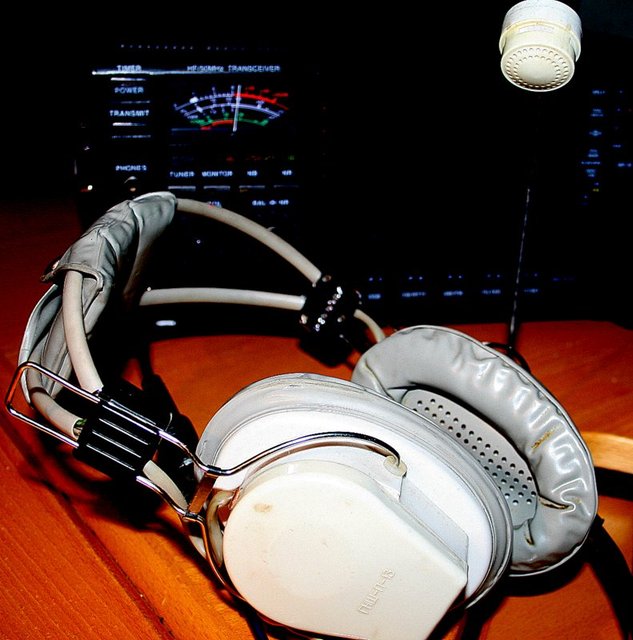

Одна из любимых мною гарнитур - "МДМ-1". Конструкторы радиоаппаратуры для промышленной связи (и особенно для военных и космических целей) - люди неглупые и комплектуют её микрофонами и наушниками, обеспечивающими максимальную разборчивость речи. Естественно, без всяких дополнительных "фантиков".
Много раз наблюдал как при плохой слышимости (низком уровне сигнала) применение ревербератора заметно ухудшало разборчивость по сравнению с сигналами такого же уровня, которые звучали без дополнительной обработки. В любом случае для повышения разборчивости в условиях плохого прохождения или для связей с DX очень важно оптимально подобрать микрофон и положение эквалайзера под свой голос и артикуляцию.
Интересно, что у каждой модели трансиверов есть своя индивидуальная окраска звучания, которую трудно замаскировать меняя микрофоны или положения эквалайзера. В этом отношении уникален трансивер "Kenwood TS-570", который умудряется "причёсывать под одну гребёнку" любые микрофоны, которые к нему подключают. Сигнал этого трансивера всегда узнаваем в эфире и хорошо обработан японцами именно для проведения любительских радиосвязей.
