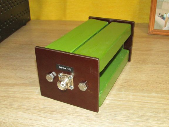

Похвастаюсь и я своей реализацией....
IMG_0660.jpg [ 50.88 Кб | Просмотров: 14414 ]
Четыре резистора ТВО-60 по 200 Ом в параллель. Сопротивление на постоянном токе 50,0 Ом.
КСВ по диапазонам:
Код:
1,8 МГц       1,0
3,5 МГц       1,0
7 МГц         1,0
10 МГц        1,0
14 МГц        1,1
18 МГц        1,2
21 МГц        1,2
24 МГц        1,1
28 МГц        1,1
73, Влад RM1F
