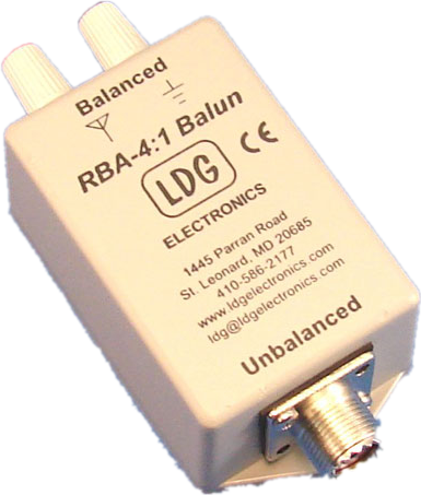

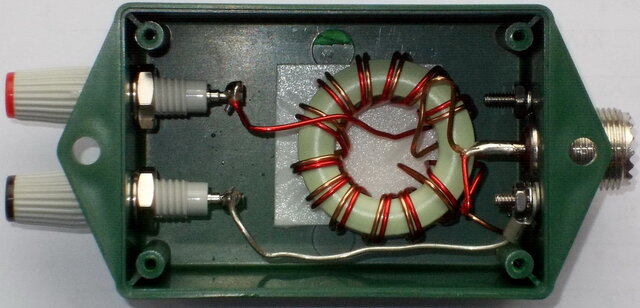

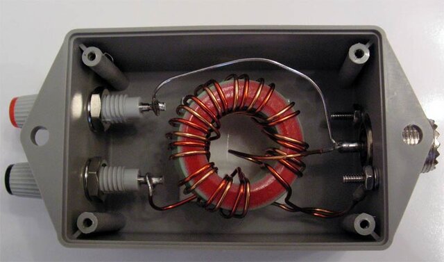

Есть такой симметрирующий трансформатор LDG RBA 4:1, так вот попадаются варианты, где трансформатор распаян неверно. На фото два варианта: один вариант это действительно симметрирующий трансформатор, а другой нет. Отличить "настоящий" трансформатор очень просто, на фото видно, что красная клемма и один вывод припаяны к центральному контакту коаксиального разъема, а "скрутка", место соединения двух обмоток, к фланцу разъема. В ненастоящем трансформаторе, все с точностью до наоборот, к центральному контакту припаяна скрутка и такой трансформатор симметрией не обладает. Будьте бдительны при выборе данного устройства.

Еше небольшое дополнение: симметрирующие трансформаторы 4:1, как правило в корпусах серого цвета, без симметрии в зеленных, а 1:1 в черных.
Все правильно, и в то же время неправильно ))
В зеленых корпусах не балуны RBA 4:1, а унуны RU 4:1
С сайтом LDG не все хорошо, но что-то еще открывается. Можно здесь прочитать - https://ldgelectronics.com/wp-content/u ... Manual.pdf
А здесь посмотреть на картинке https://cdn11.bigcommerce.com/s-rg9lt7c ... 72.jpg?c=1
СообщениеДобавлено: Пн 08 авг 2022 10:52
Так я вроде так и написал: "без симметрии в зеленых", а по ссылке на сайте у "них" тоже "косяки" - описание применения идет о RBA-4:1, картинка от "зеленного RU-4:1", ниже по тексту, речь идет о применении RU-4:1, а картинка от "серого" RBA-4:1, поэтому я и написал, что нужно обращать внимание на то, что написано на корпусе и как распаяно внутри корпуса.
