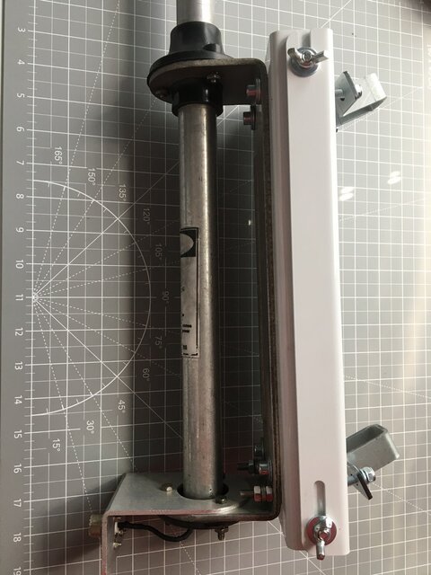

У антенны BTV-4(5), очень часто обламываются элементы емкостной нагрузки. Происходит это из-за того, что в трубках просверлено сквозное отверстие под винт, а для удобства крепления в одной стенке, отверстие рассверлено до диаметра шляпки винта, это все уменьшает тело трубки и остаются небольшие ее части для жесткости, но этого оказывается мало и элементы в этих местах ломаются. Предлагаю крепить емкостные элементы вытяжными заклепками, это значительно увеличивает прочность крепления. На фото вариант крепления.

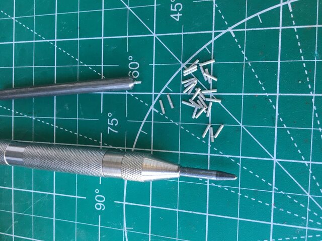

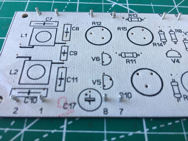

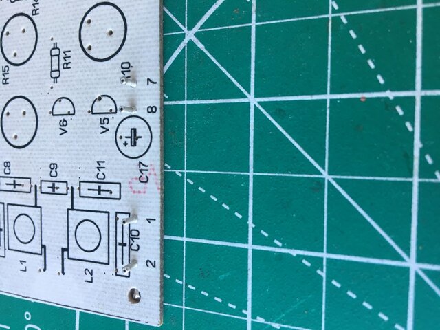

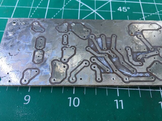

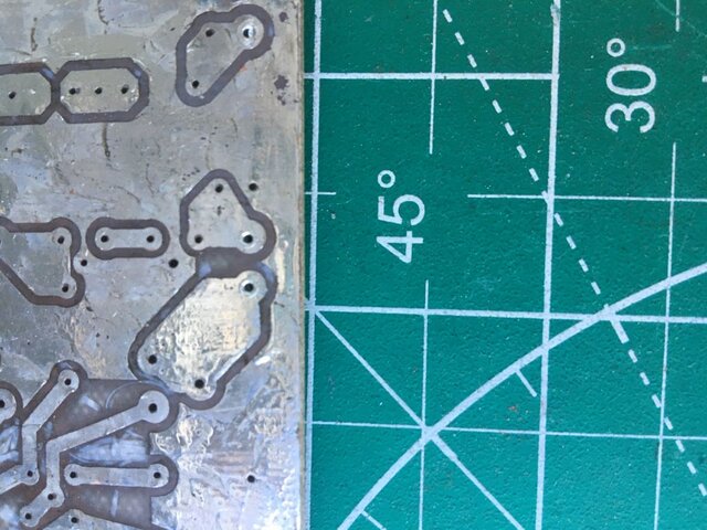

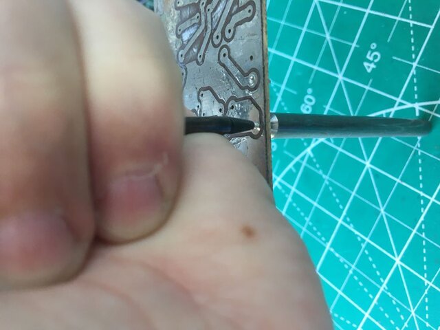

При установке пустотелых заклепок (штырей) на печатную плату, удобно для их развальцовки применять автоматический керн. На фото виден процесс установки пустотелых штырей, керном развальцовываются, а затем молотком придается эстетический вид.
IMG_0419.jpg [ 145.03 Кб | Просмотров: 8338 ]
IMG_0418.jpg [ 114.31 Кб | Просмотров: 8338 ]
IMG_0417.jpg [ 76.25 Кб | Просмотров: 8338 ]
IMG_0415.jpg [ 145.91 Кб | Просмотров: 8338 ]
IMG_0414.jpg [ 117.5 Кб | Просмотров: 8338 ]
IMG_0413.jpg [ 137.73 Кб | Просмотров: 8338 ]
