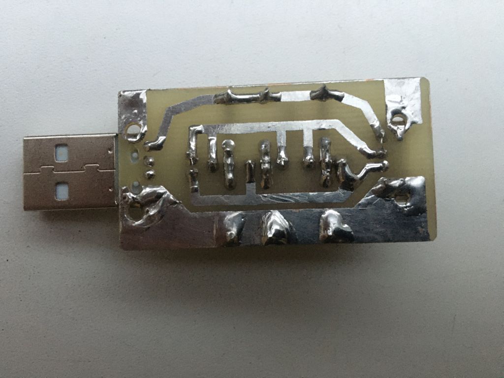

На фото pl23** , можно к ней провод припаять, там все выводы порта есть. А вот на ch340 и прочих "урезанках" уже нет...

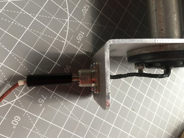

Бывают разъемы SO-239, где диэлектрик не температура-стойкий и при перегреве начинает плавиться, так вот что-бы уменьшить нагрев сердечника разъема предлагаю вставлять в центральный контакт, обыкновенный советский штекер с небольшим куском провода, для отвода лишнего тепла. На фото момент пайки разъема для антенны.

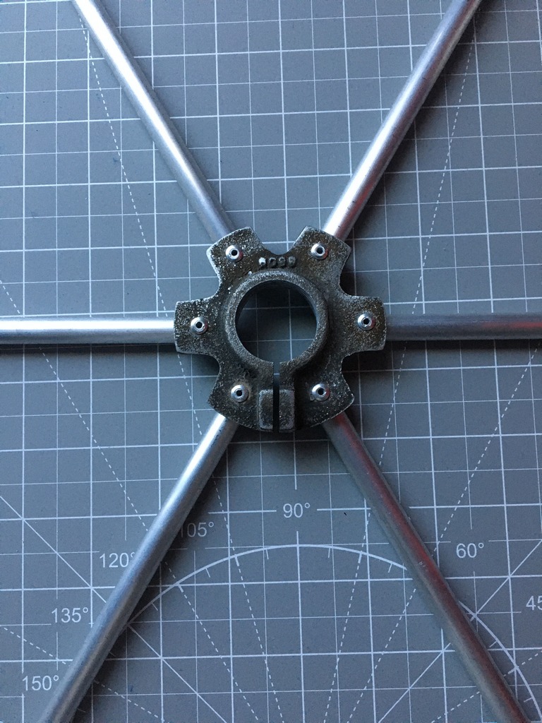

СообщениеДобавлено: Вс 16 апр 2023 12:22

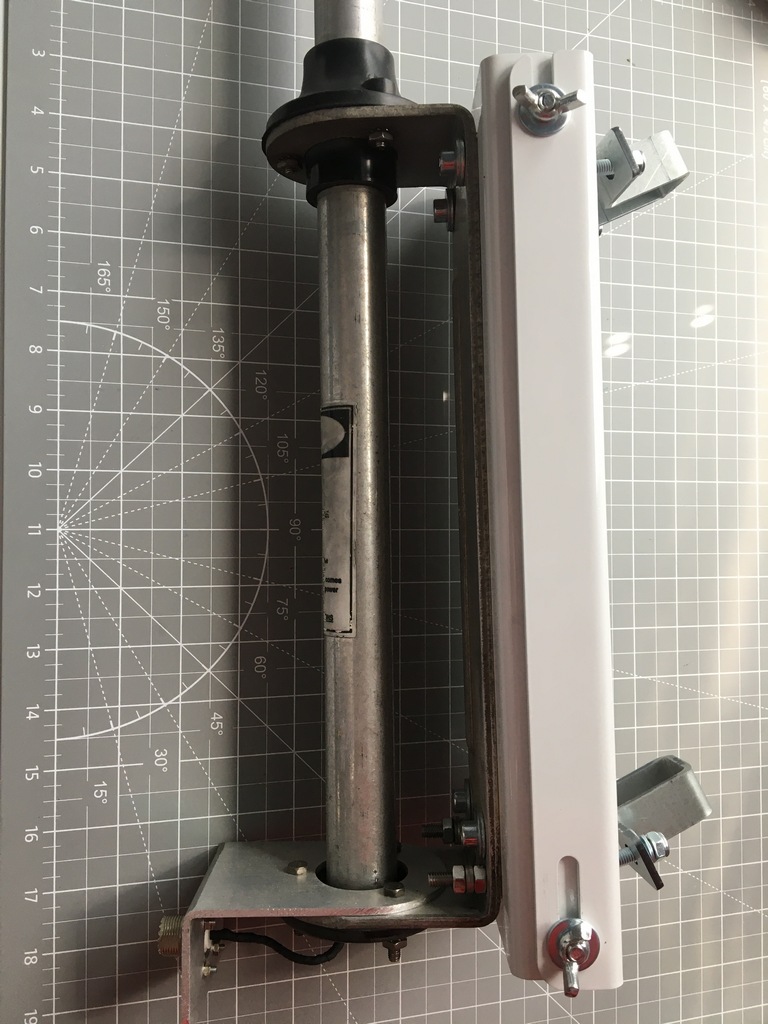

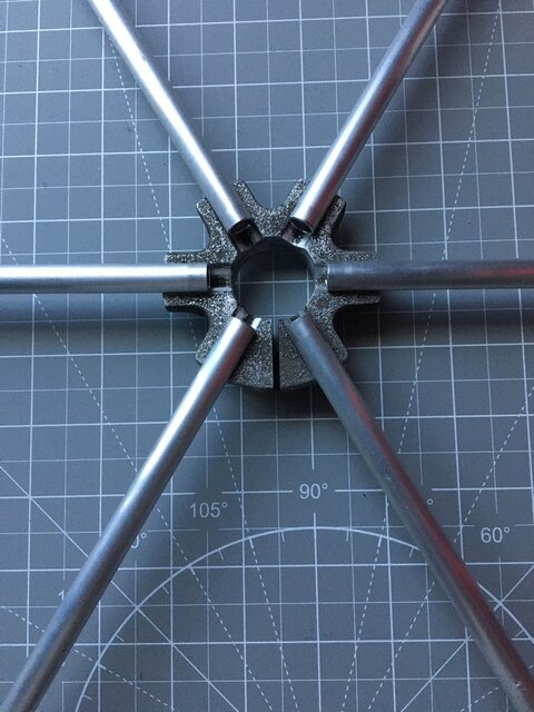

У антенны BTV-4(5), очень часто обламываются элементы емкостной нагрузки. Происходит это из-за того, что в трубках просверлено сквозное отверстие под винт, а для удобства крепления в одной стенке, отверстие рассверлено до диаметра шляпки винта, это все уменьшает тело трубки и остаются небольшие ее части для жесткости, но этого оказывается мало и элементы в этих местах ломаются. Предлагаю крепить емкостные элементы вытяжными заклепками, это значительно увеличивает прочность крепления. На фото вариант крепления.
IMG_0238.JPG [ 223.23 Кб | Просмотров: 21470 ]
IMG_0237.JPG [ 231.22 Кб | Просмотров: 21470 ]

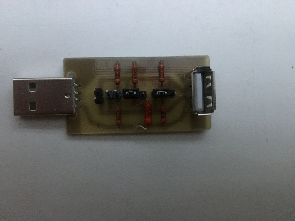

СообщениеДобавлено: Пн 13 ноя 2023 10:39

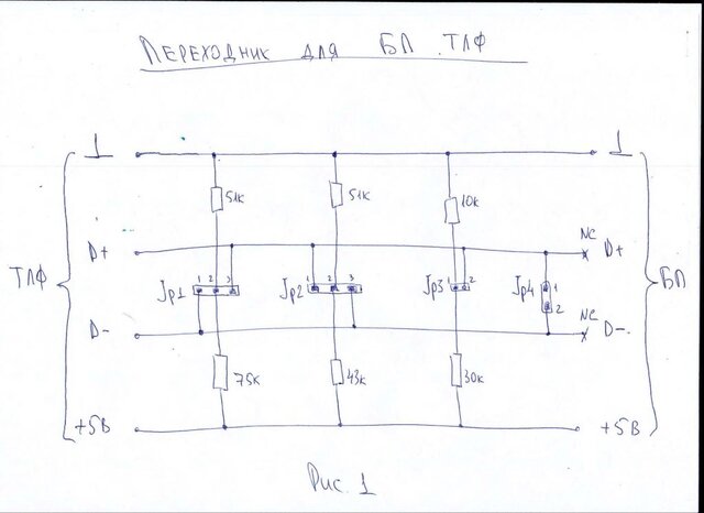

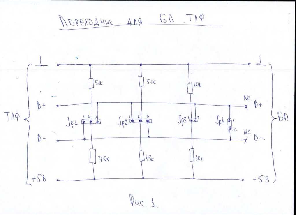

Бывает подключишь на зарядку телефон (ТЛФ), а он больше тока в 500 мА "не берет", хотя может. Причиной как правило является наличие того или иного напряжения на проводах передачи данных D+ и D-. Вот схема простого переходника позволяющего устранить это. На схеме имеется ряд делителей напряжения и перемычек, комбинацией которых можно задать разные напряжения на D+ и D-, наличие напряжений на этих выводах сигнализирует телефону, что он подключен к зарядному устройству (ЗУ), а не к ПЭВМ и ТЛФ может затребовать от ЗУ повышенного тока.
Самый популярный вариант это замыкание JP4 - такое соединение имеют большинство ЗУ. При замыкании JP3 и JP4 - это как правило Самсунги. При замыкании JP1 и JP2 - контакты 1-2 - это как правило айфоны и некоторые модели китайских ТЛФ. Вообщем комбинируя эти перемычки можно задать нужный режим зарядки ТЛФ.
IMG_0360.JPG [ 92.39 Кб | Просмотров: 20870 ]
IMG_0359.JPG [ 74.91 Кб | Просмотров: 20870 ]
переход для БП.jpg [ 146.3 Кб | Просмотров: 20870 ]

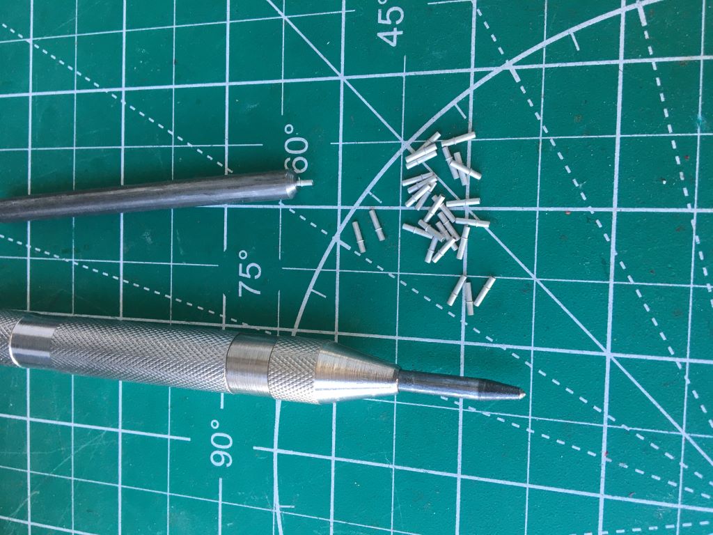

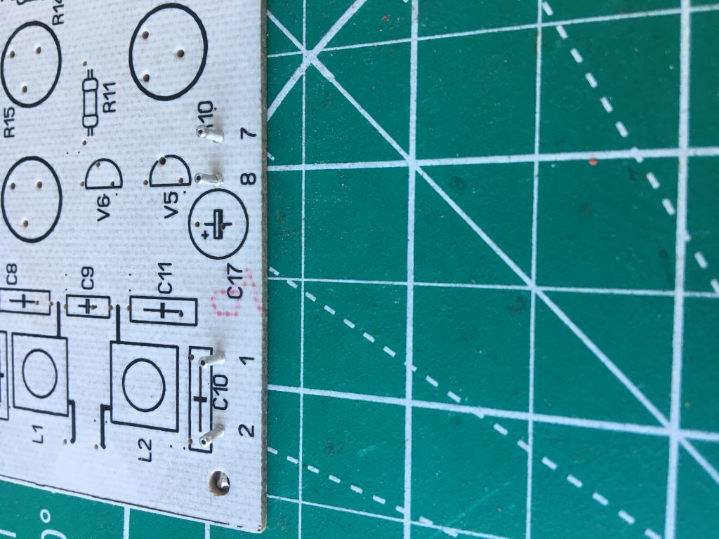

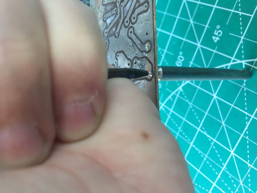

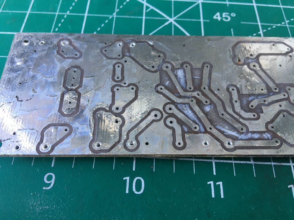

При установке пустотелых заклепок (штырей) на печатную плату, удобно для их развальцовки применять автоматический керн. На фото виден процесс установки пустотелых штырей, керном развальцовываются, а затем молотком придается эстетический вид.

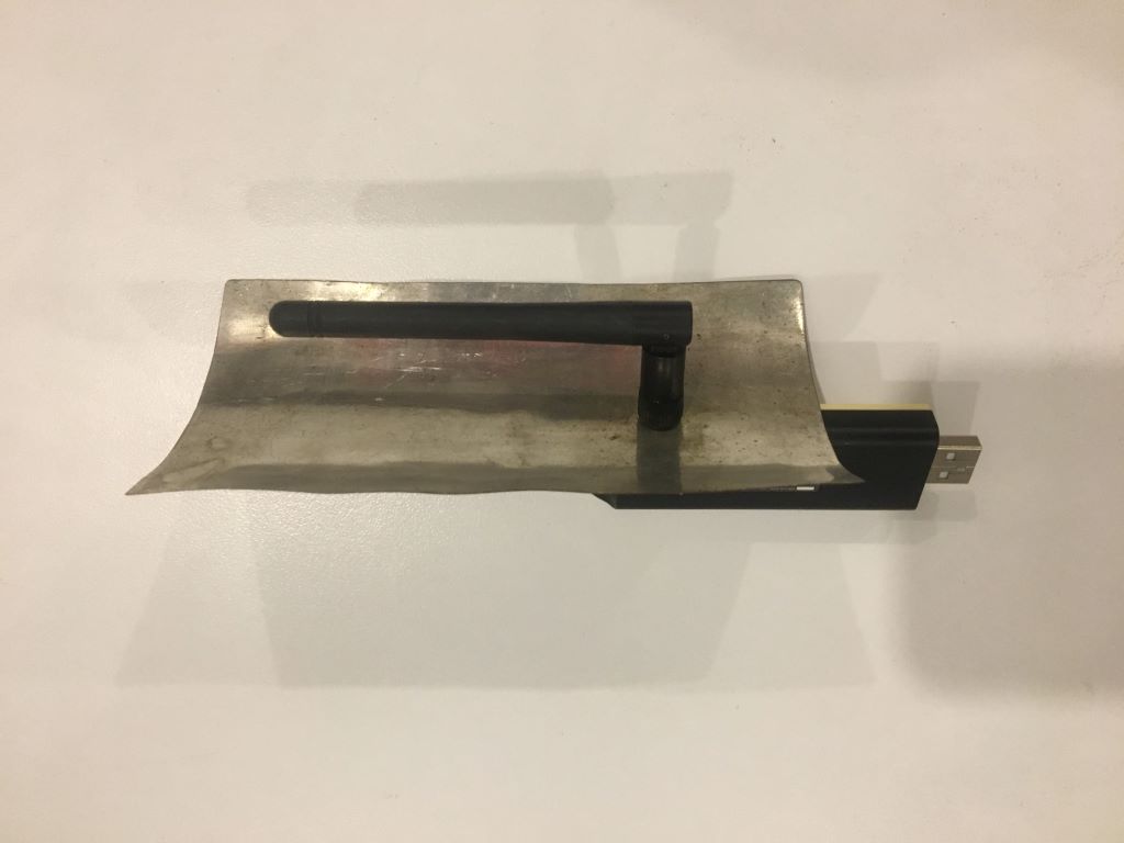

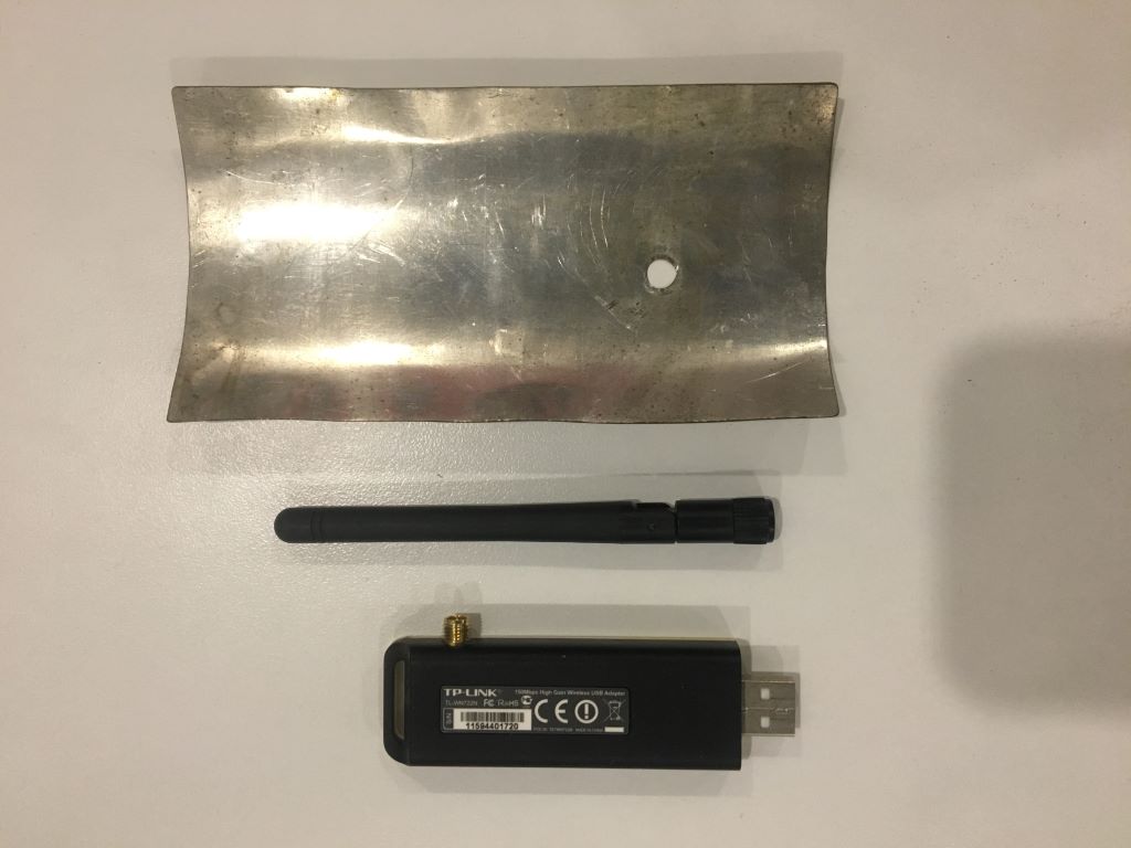

СообщениеДобавлено: Вс 15 сен 2024 21:11
Для увеличения громкости сигнала Wi-Fi свистка, можно к нему приладить рефлектор. На фото вариант рефлектора из жести от консервной банки.
IMG_0441.jpg [ 65.44 Кб | Просмотров: 15283 ]
IMG_0440.jpg [ 42.26 Кб | Просмотров: 15283 ]

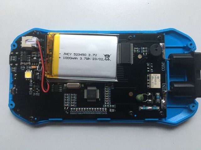

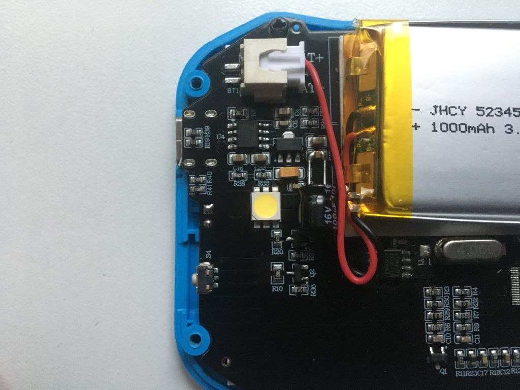

СообщениеДобавлено: Вс 02 фев 2025 14:21
Есть такой мультиметр FNIRSI S1, так вот при включении на экране появляются загогулины, вместо символов и знаков. Неисправность (глюк) лечится отключением АКБ и обязательно замыканием ножек электролита. Если просто отключить АКБ, то не помогает. На фото виден конденсатор. На некоторых моделях этого электролита нет. У меня два таких мультиметра, так вот на одном есть, а на другом нет, это видимо "желтолицые", что-то мудрили. Если электролита нет, то замыкаем керамический конденсатор, к которому он подключен.
IMG_0472.jpg [ 96.79 Кб | Просмотров: 12773 ]
IMG_0471.jpg [ 106.91 Кб | Просмотров: 12773 ]

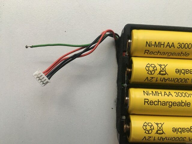

СообщениеДобавлено: Сб 26 июл 2025 21:39
В комплекте с трансивером FT-817, есть отсек для батареек, но если в него установить аккумуляторы, то заряжать их от трансивера не получится. Для того, что бы стало возможным их заряжать нужно отключить зеленый провод или лучше этот провод аккуратно вытащить, немного приподняв пластмассовую защелку. На фото этот момент.
IMG_0561.JPG [ 96.53 Кб | Просмотров: 11400 ]

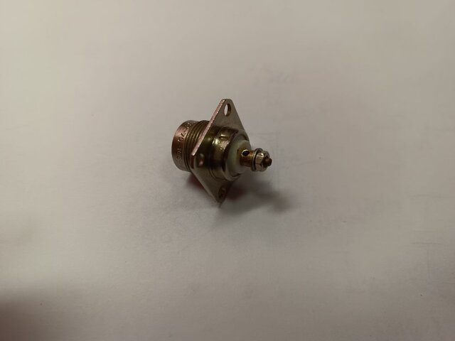

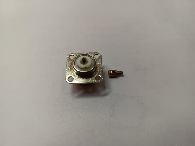

СообщениеДобавлено: Чт 25 июн 2026 21:11
Иногда нужно, что бы на разъеме под пайку была резьба. На фото разъем СР-75 на который установлена стойка для печатных плат с резьбой М3, в моем случае длиной 6 мм. У таких стоек диаметр 5 мм и они очень хорошо входят в углубление в разъеме. Для надежного контакта нужно сбоку просверлить отверстие диаметром 1.5-2 мм и в него уже "заливать" припой. Длина стойки может быть любой необходимой., ну и резьба может быть 2, 2.5 мм.
