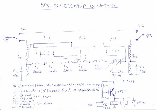

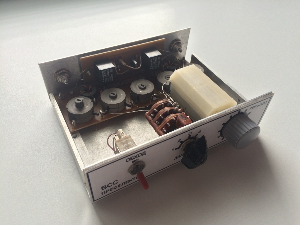

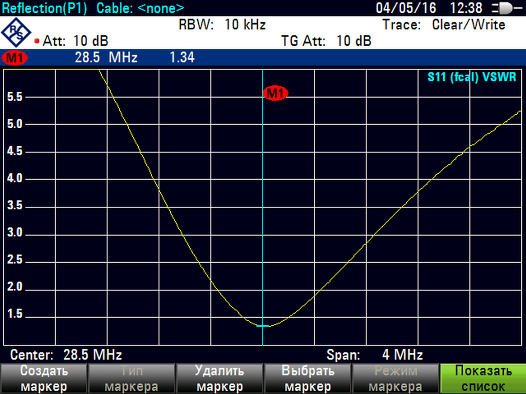

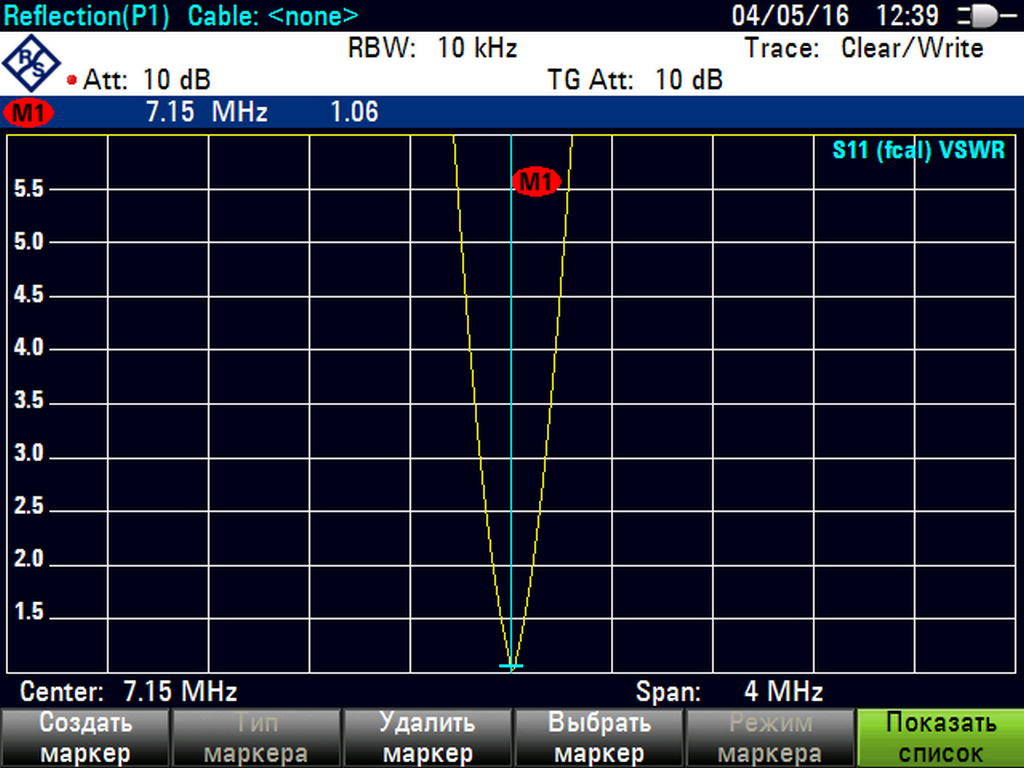

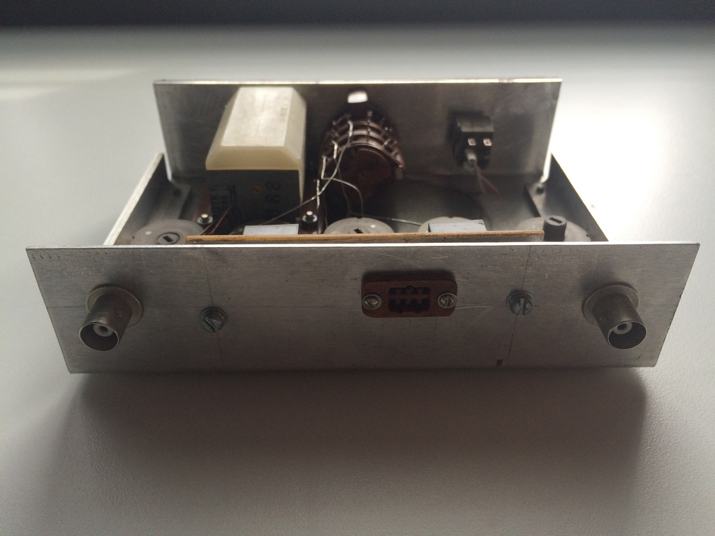

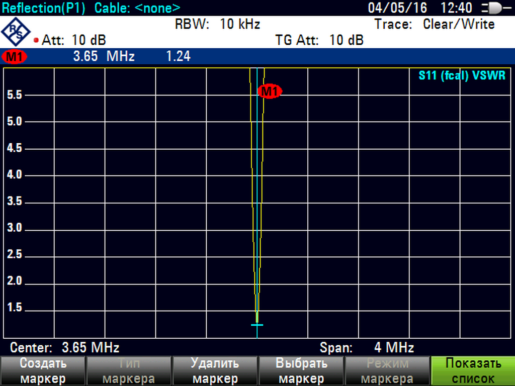

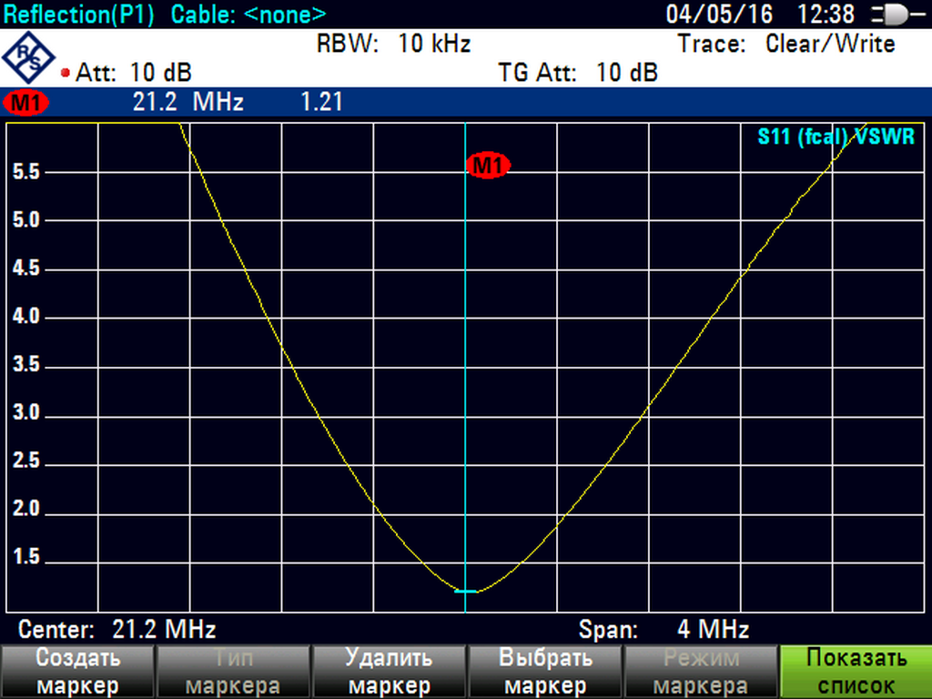

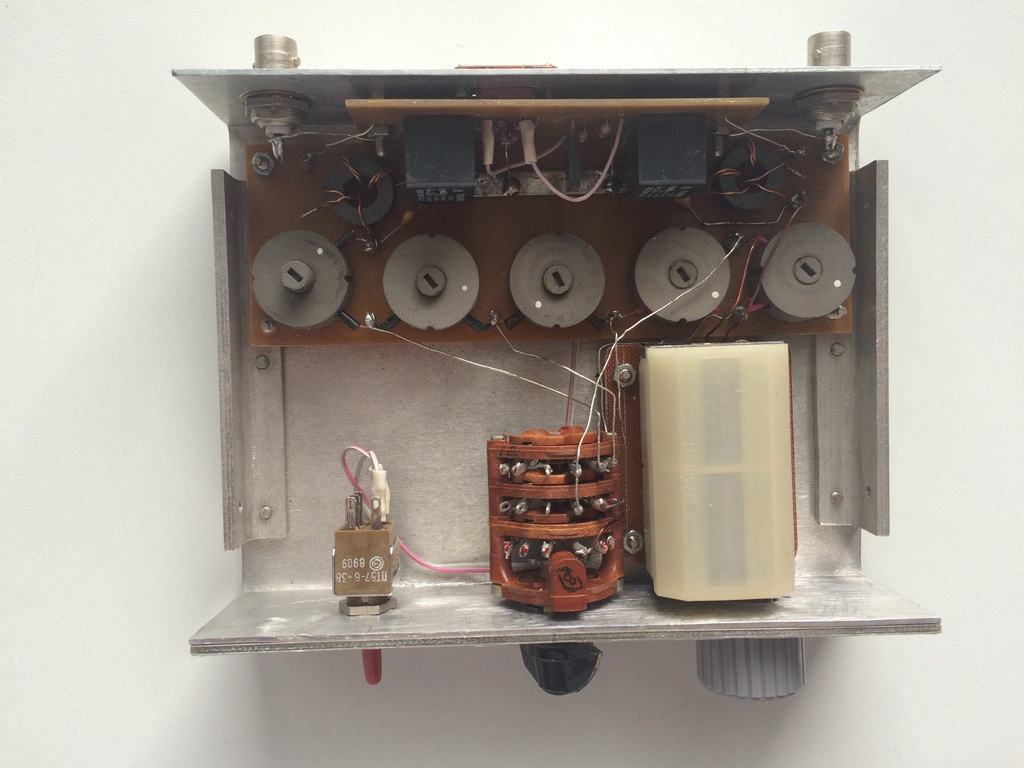

Для FT-817 был изготовлен ВСС преселектор http://www.cqham.ru/bcc.htm на отечественных сердечниках СБ-23-11а. Сама конструкция видна на фото. КСВ по диапазонам, так же на фото. Коэффициент передачи от -1 до -2 дБ, в зависимости от диапазона. В схему добавлен режим обхода при передаче на двух 12 в реле.
Комментарий к файлу: КСВ на 7 МГц
Measurement0056.png [ 266.05 Кб | Просмотров: 35535 ]

Комментарий к файлу: КСВ на 21 МГЦ
Measurement0054.png [ 278.71 Кб | Просмотров: 35534 ]
Комментарий к файлу: КСВ на 28.5 МГц
Measurement0053.png [ 280 Кб | Просмотров: 35534 ]

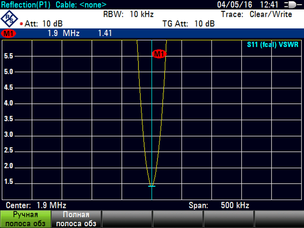

Вот фото КСВ на 3.5 и 1.8 МГц.
Комментарий к файлу: КСВ на 1.8 МГц
Measurement0058.png [ 229.4 Кб | Просмотров: 35533 ]

Вот схемка с добавлением режима "обход" на реле и намоточные данные, если кто пожелает повторить. Подавление на соседних диапазонах составляет -24 дб и выше в зависимости от диапазона.

Плата сделана из не фольгированного стеклотекстолита на штырях, которые запрессованы в последний. Поэтому как с верху видно плату со штырями так она и выглядит, под платой дорожек нет.
