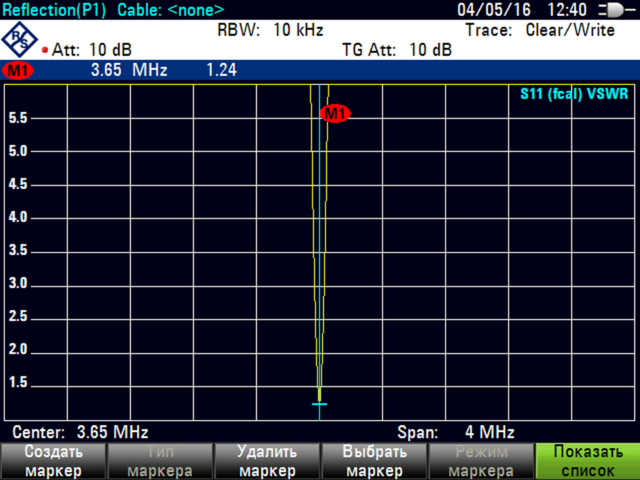

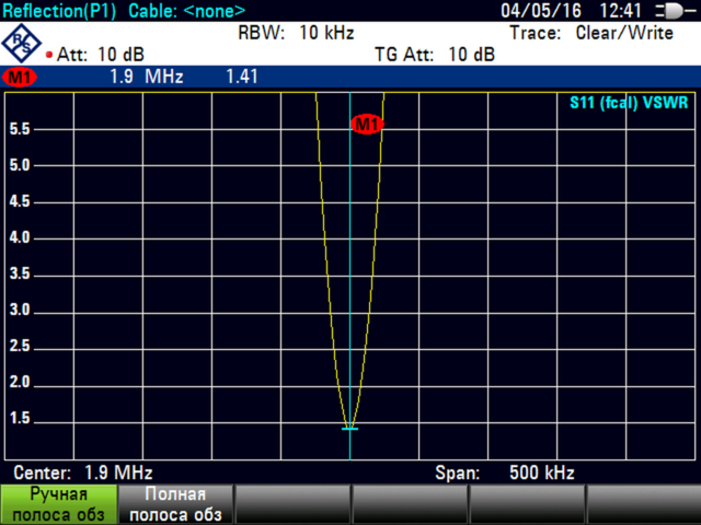

Для FT-817 был изготовлен ВСС преселектор http://www.cqham.ru/bcc.htm на отечественных сердечниках СБ-23-11а. Сама конструкция видна на фото. КСВ по диапазонам, так же на фото. Коэффициент передачи от -1 до -2 дБ, в зависимости от диапазона. В схему добавлен режим обхода при передаче на двух 12 в реле.
Комментарий к файлу: КСВ на 7 МГц
Measurement0056.png [ 266.05 Кб | Просмотров: 34583 ]

Вот фото КСВ на 3.5 и 1.8 МГц.
Комментарий к файлу: КСВ на 1.8 МГц
Measurement0058.png [ 229.4 Кб | Просмотров: 34581 ]
Комментарий к файлу: КСВ на 3.5 МГЦ
Measurement0057.png [ 258.78 Кб | Просмотров: 34581 ]

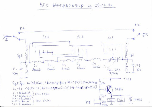

Вот схемка с добавлением режима "обход" на реле и намоточные данные, если кто пожелает повторить. Подавление на соседних диапазонах составляет -24 дб и выше в зависимости от диапазона.

Эффект от преселектора есть ? У меня был преселектор MFJ1040 так от него толка никакого не было , на разных QTH пробовал поэтому и пришлось его продать .

Ну конечно есть эффект. Преселекторы такого типа предназначены в основном для трансиверов у которых входная часть очень широкополосная, т.е для FT-817(857) и подобных, которые перегружаются мощными входными сигналами и от этого сильно шумят. Для трансиверов у которых есть на входе хорошие полосовые фильтры, такие преселекторы на слух сильной разницы не дадут, хотя все зависит от помеховой обстановки в эфире, от применяемых антенн, ну много от чего. Например при подключении преселектора к FT-817, станцию которую не слышно из-за шумов, становится слышно и становится возможным ее прием. Длинные антенны 80, 160 м диапазонов (точнее мощные сигналы которые на них присутствуют) очень сильно перегружают входную часть трансивера, преселектор сужает полосу частот приема по входу, тем самым улучшая отношение сигнал/шум.

В принципе MFJ-1040 не плохой преселектор и его применение должно было сказаться положительно, особенно с трансиверами серии FT-8XX. Другое дело, помехи попадали в трансивер по питанию. Если применяется импульсный блок питания, то в большинстве случаев эти трансиверы плохо справляются с помехами от ИБП. От компьютера могут быть помехи. Тут ведь еще все зависит от применяемых антенн. Если антенны многодиапазонные или широкополосные, то и на входе трансивера помимо сигналов в рабочем диапазоне, будут присутствовать мешающие сигналы и с других диапазонов. Вот у ВСС преселектора подавление на соседних диапазонах составляет -24 дБ и выше, а у MFJ-1040 про это ни чего не сказано, но судя по номиналам индуктивностей и переменной емкости, полоса по шире будет, еще к тому же активный усилитель шума добавляет, при чем усиление постоянное, а регулировка усиления переменным резистором 1 кОм по входу, т.е. усилитель как шумел так и шумит. Лишнее усиление по входу только уменьшает динамический диапазон трансивера. А если преселектор еще и импульсным блоком питания запитан, то тогда хорошего ждать не приходиться. Здесь однозначности нет, все зависит от помеховой обстановки в эфире, от применяемых антенн и т.д.
