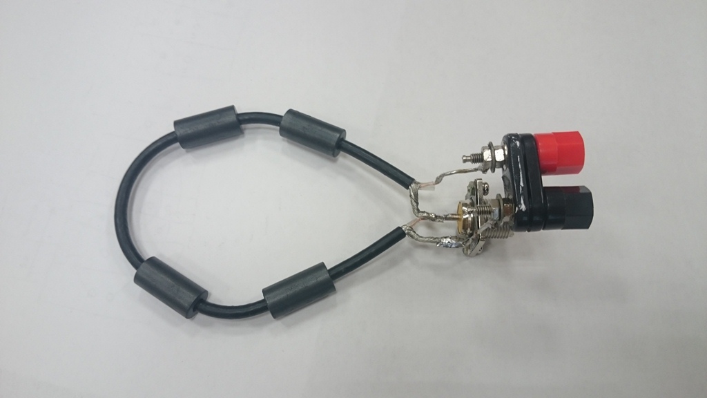

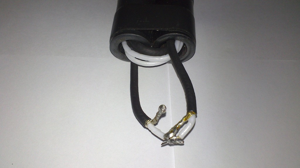

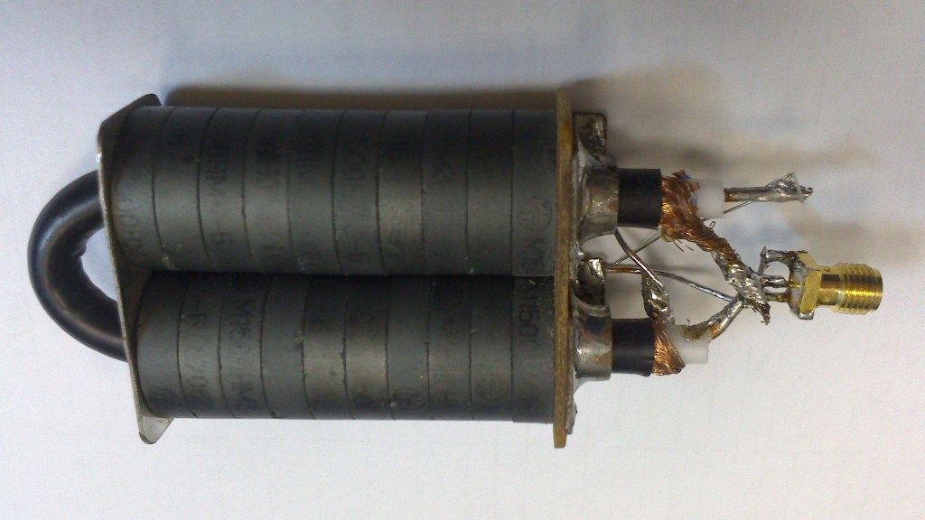

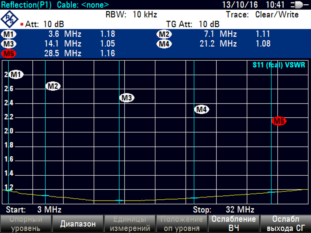

СообщениеДобавлено: Чт 13 окт 2016 15:03

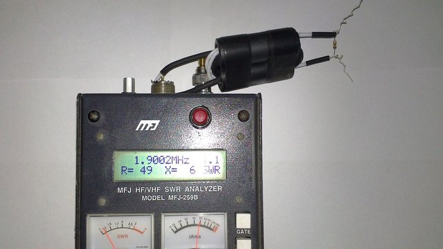

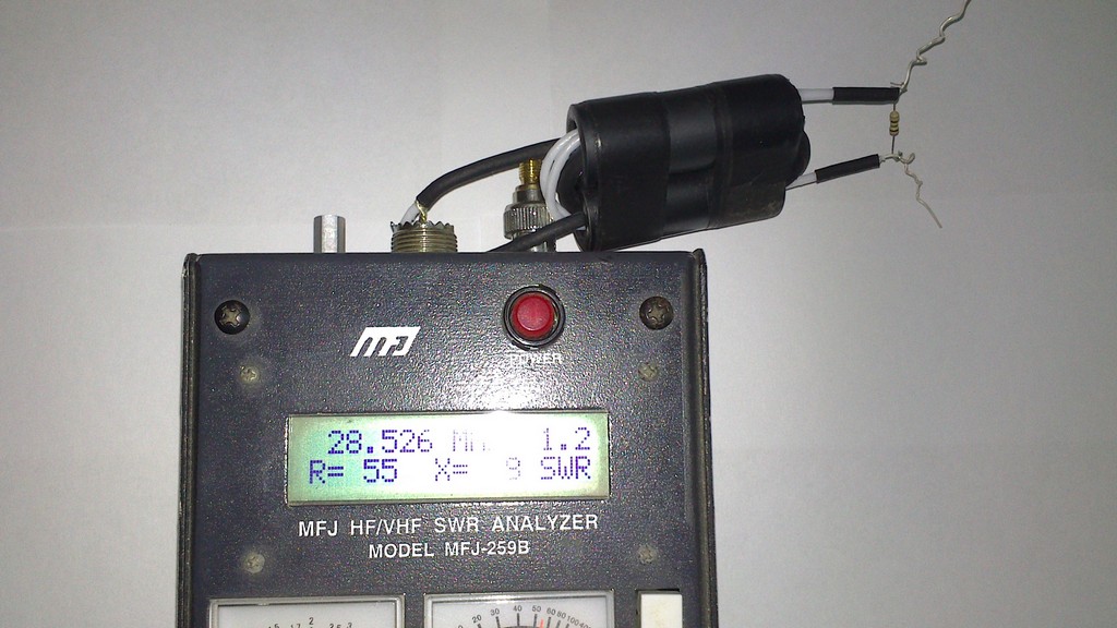

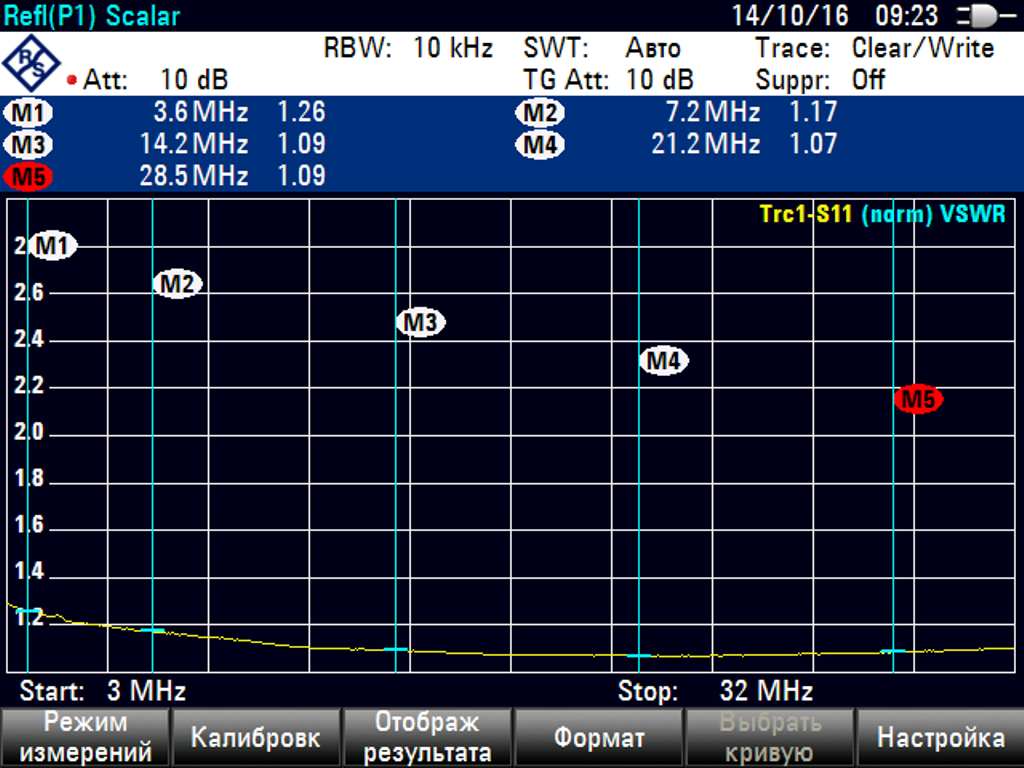

Широкополосный трансформатор 4:1 (50/200) можно быстро изготовить из куска коаксиального кабеля и нескольких ферритовых трубок от кабелей мониторов. На рисунке и на фото видна и понятна конструкция трансформатора, а так же на фото виден КСВ от 3 до 30 МГц. Кабель RG-58 длиной 25 см, не критично, длина любая, что бы поместились ферритовые трубки (можно применить ферритовые защелки). Для того, что бы трансформатор работал с 1.8 МГц необходимо добавить пару трубок.
фото трансформатора из кабеля.JPG [ 132.79 Кб | Просмотров: 62702 ]
рисунок трансформатора из кабеля.jpg [ 30.8 Кб | Просмотров: 62698 ]
КСВ кабельного трансформатора.png [ 239.45 Кб | Просмотров: 62698 ]

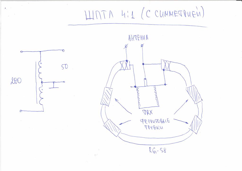

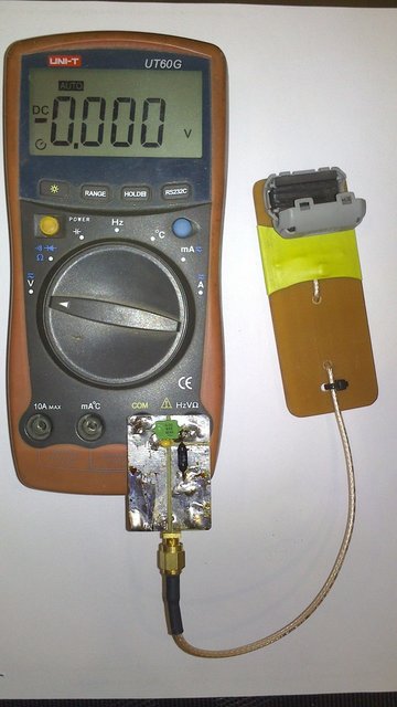

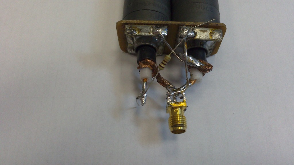

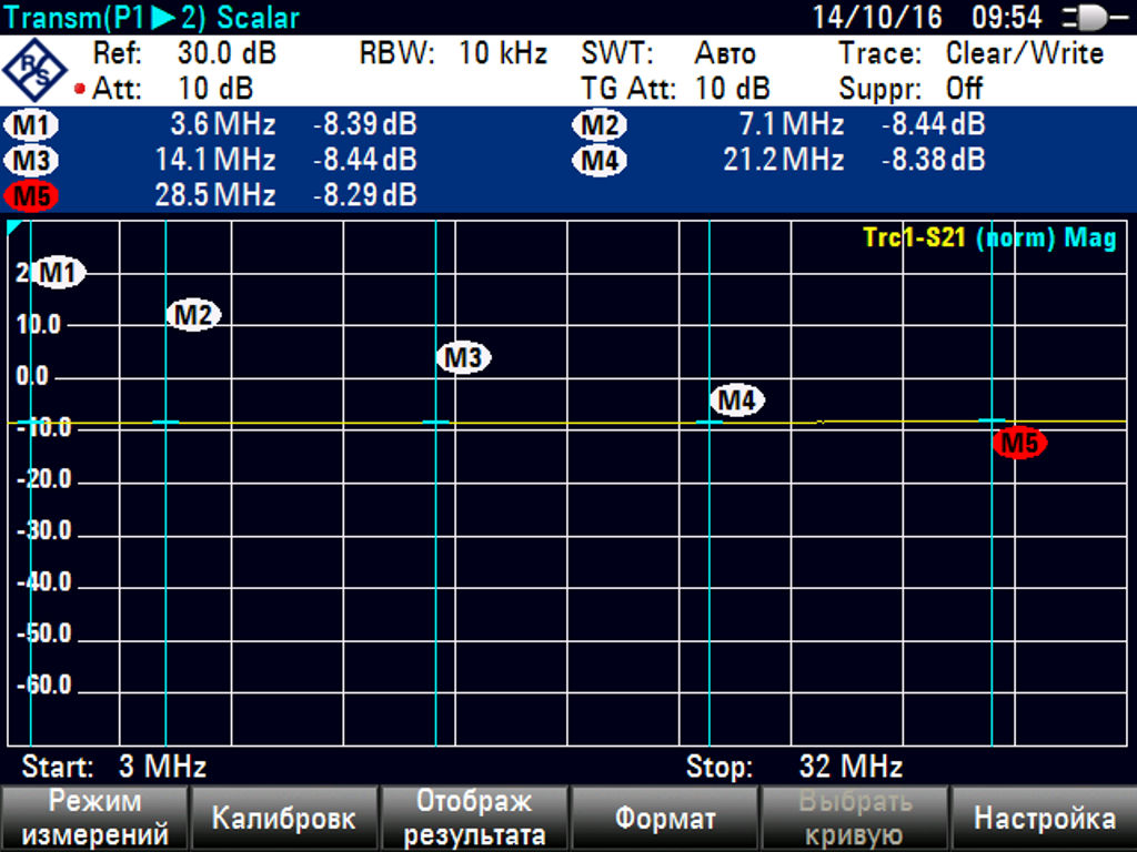

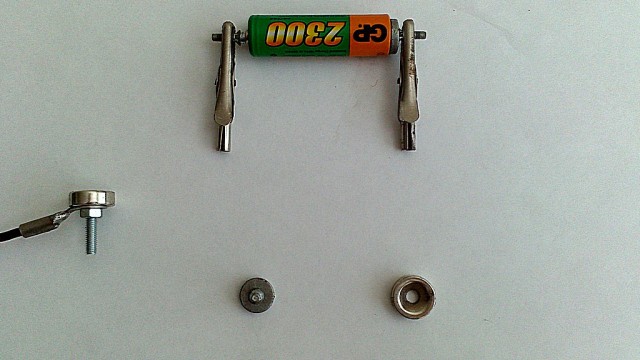

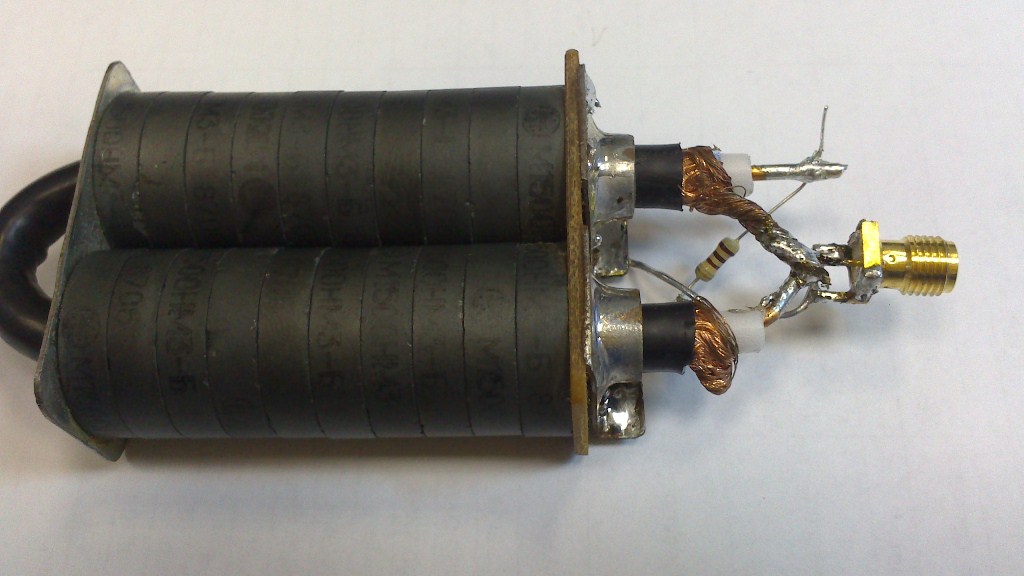

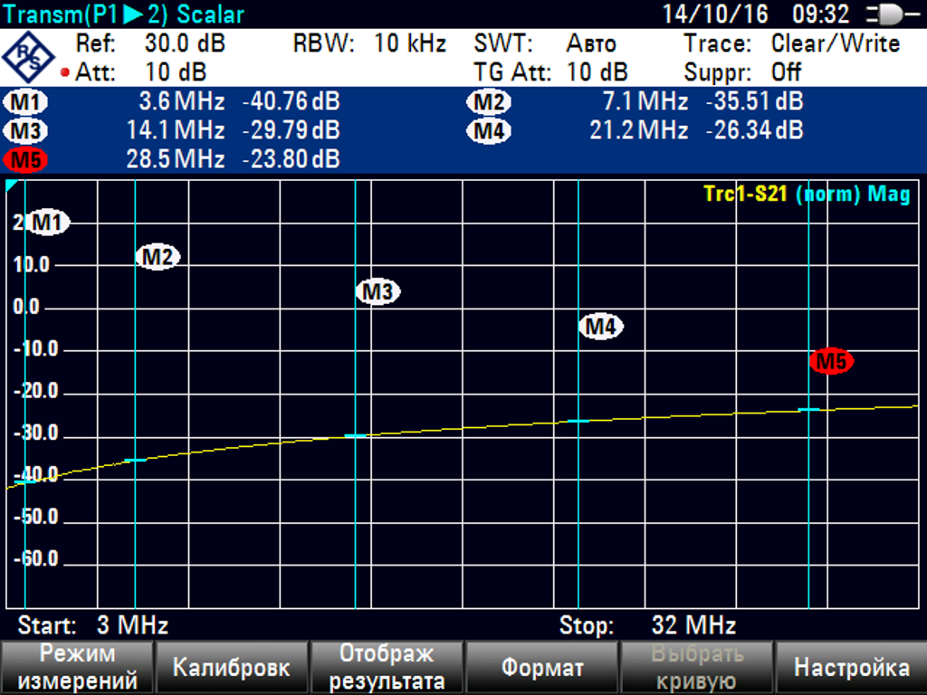

СообщениеДобавлено: Пт 14 окт 2016 12:44

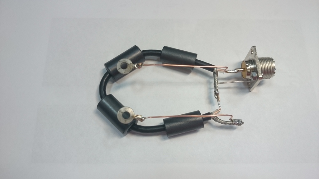

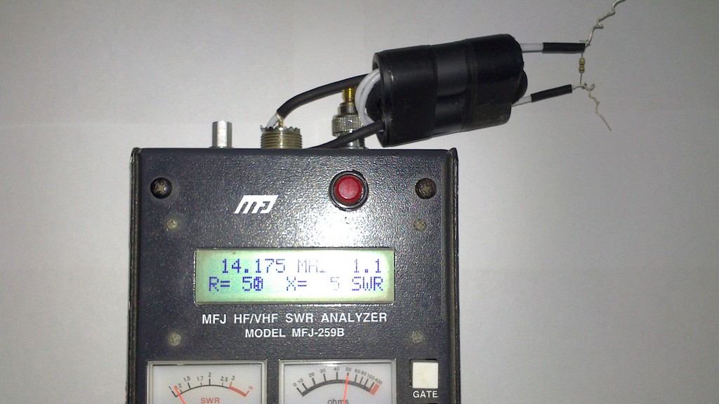

В продолжение темы. Ниже представлен ШПТЛ 4:1 с симметрией. Принцип тот же, что и выше, кусок коаксиального кабеля RG-58, 4-е ферритовые трубки ( причем все разные), только распаян кабель по другому, на рисунке все видно. Так же приводятся фото КСВ от 3 до 30 МГц и фото измерения на асимметрию предыдущего трансформатора (без симметрии ) и фото ШПТЛ с симметрией.
фото ШПТЛ.JPG [ 138.8 Кб | Просмотров: 62586 ]

Комментарий к файлу: коэффициент асимметрии для ШПТЛ без симметрии
без симметрии .png [ 264.73 Кб | Просмотров: 62585 ]
Комментарий к файлу: коэффициент асимметрии для ШПТЛ с симметрией
с симметрией.png [ 270.37 Кб | Просмотров: 62584 ]

Ферритовые трубки, которые применены на фото, как ни странно имеют проницаемость 850. На фото КСВ видно, что на 3.6 МГц идет повышение КСВ до 1.2 это первый признак, что не хватает индуктивности. Трубки бывают разной проницаемости, я то же предполагал, что они где-то 2000, но оказалось не так.
Про индуктивность. Величина индуктивности влияет на реактивное сопротивление трансформатора, так вот это реактивное сопротивление должно быть на самой нижней частоте, где предполагается использовать трансформатор, в 4 раза выше, тогда коэффициент отражения составит 1.3 (на фото ксв это видно) с повышением частоты реактивное сопротивление увеличивается (в два раза больше частота, в два раза больше реактивное сопротивление) и там где это сопротивление больше в 10 раз КСВ (коэффициент отражения) уменьшается до 1.1. Значит большая индуктивность наоборот полезна и применение ферритов 2000 наоборот даже лучше. Вредна паразитная индуктивность. В ШПТЛ на линиях емкость и индуктивность входит в волновое сопротивление линии, поэтому трансформаторы на линиях имеют очень широкую рабочую полосу и им практически не нужно емкостная компенсация паразитной индуктивности.

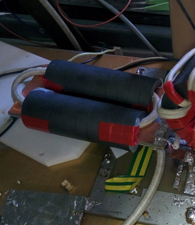

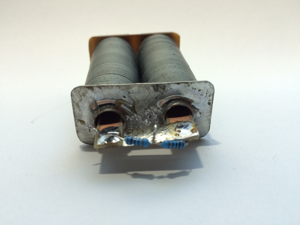

Я тоже делал похожий трансформатор как и тот который Вы описали выше, только использовал двухсторонний фольгированный стеклотекстолит. Вырезал U-образную пластину и верхний конец начала соединял с нижним концом конца крест на крест и вся эта пластина была вставлена в две медные трубки на которые одеты ферритовые кольца с проницаемостью 1500, медные трубки с одной стороны спаяны вместе. Найду трансформатор выложу фото.
Но мне кажется, что ферриты с проницаемостью 200 это мало, на 3.6 МГц для создания реактивного сопротивления около 200 ом надо где-то 10 мкГн это для 50 ом, тогда при параллельном подключении обмотки к 50 омному выходу трансивера, т.е параллельно 50 и 200 ом дадут нам сопротивление в 40 ом и коэффициент отражения 1.25, а если реактивное сопротивление на этой частоте будет в 10 раз больше т.е 500 ом, то получим при параллельном соединении - 45 ом и коэффициент отражения (КСВ) 1.1.

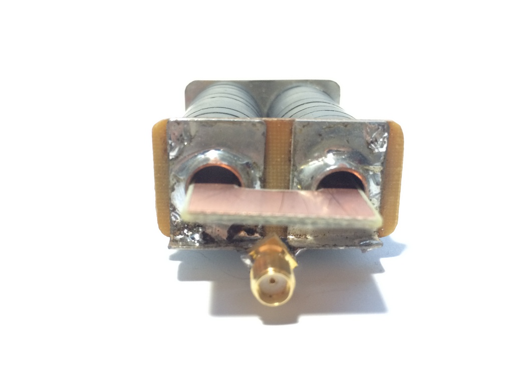

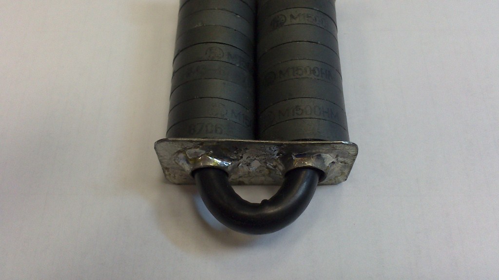

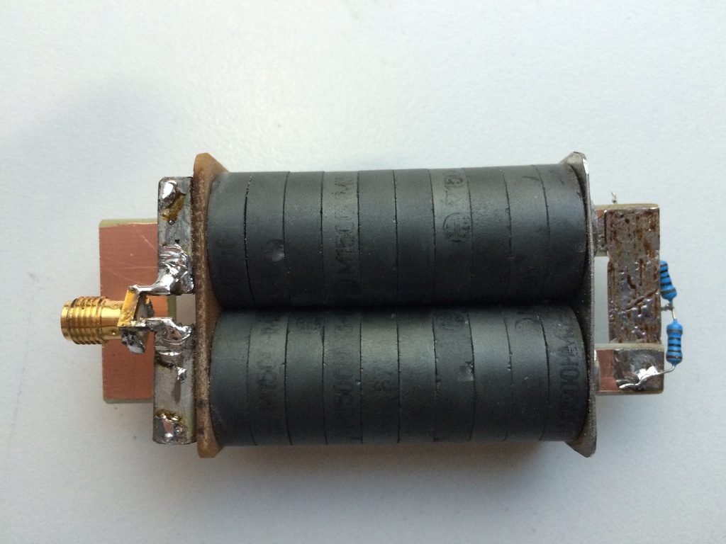

СообщениеДобавлено: Вс 16 окт 2016 11:56

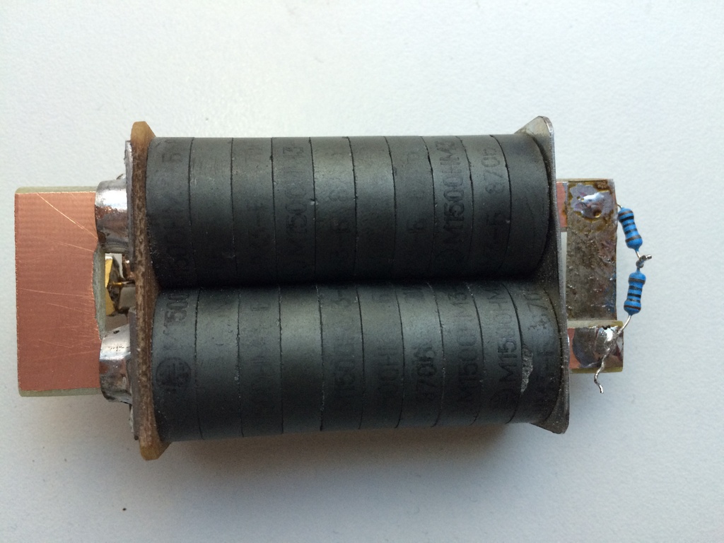

Вот несколько фото трансформатора 1:4 описанного выше, где в качестве вторичной обмотки используется фольгированный стеклотекстолит. Ферритовые кольца К20х10х5 по 10 шт. на каждой трубке. Это старые фото, сейчас этот трансформатор переделан на ШПТЛ с 1:2.25 (50 ом / 112 ом) для треугольника, так же с применением в качестве вторичной обмотки коаксиального кабеля с рабочей полосой от 1.5 до 200 МГц, может даже больше, точно не помню.
ШПТЛ-4.JPG [ 78.07 Кб | Просмотров: 62440 ]
ШПТЛ-3.JPG [ 149.52 Кб | Просмотров: 62439 ]
ШПТЛ-2.JPG [ 211.51 Кб | Просмотров: 62439 ]
ШПТЛ-1.JPG [ 204.25 Кб | Просмотров: 62439 ]
СообщениеДобавлено: Вс 16 окт 2016 18:42
Почти то же самое, что приведено на фотках, получилось и у меня. И схема соединения такая же, только я еще одну фторопластину ободрал в двух сторон и сделал из нее изолятор между верхней и нижней пластиной.
" Вредна паразитная индуктивность." - вот потому и непонятка, чем длиннее кабель, тем больше ее должно быть.
"Значит большая индуктивность наоборот полезна и применение ферритов 2000 наоборот даже лучше." + "Но мне кажется, что ферриты с проницаемостью 200 это мало" - их там целый набор. Работает с 1,5 МГц. И работает уже нa 1 КВт и более.
Предыдущий тоже делал на линии, из КВФ-25, так он на 800 ваттах уже задымился - кабель прошило.
И задача у транса несколько иная - он подключается непосредственно в транзистор, 12,5 Ом в 50 Ом.
Ну, и симметрирующую линию видно, куда без неё.

СообщениеДобавлено: Пн 17 окт 2016 13:17

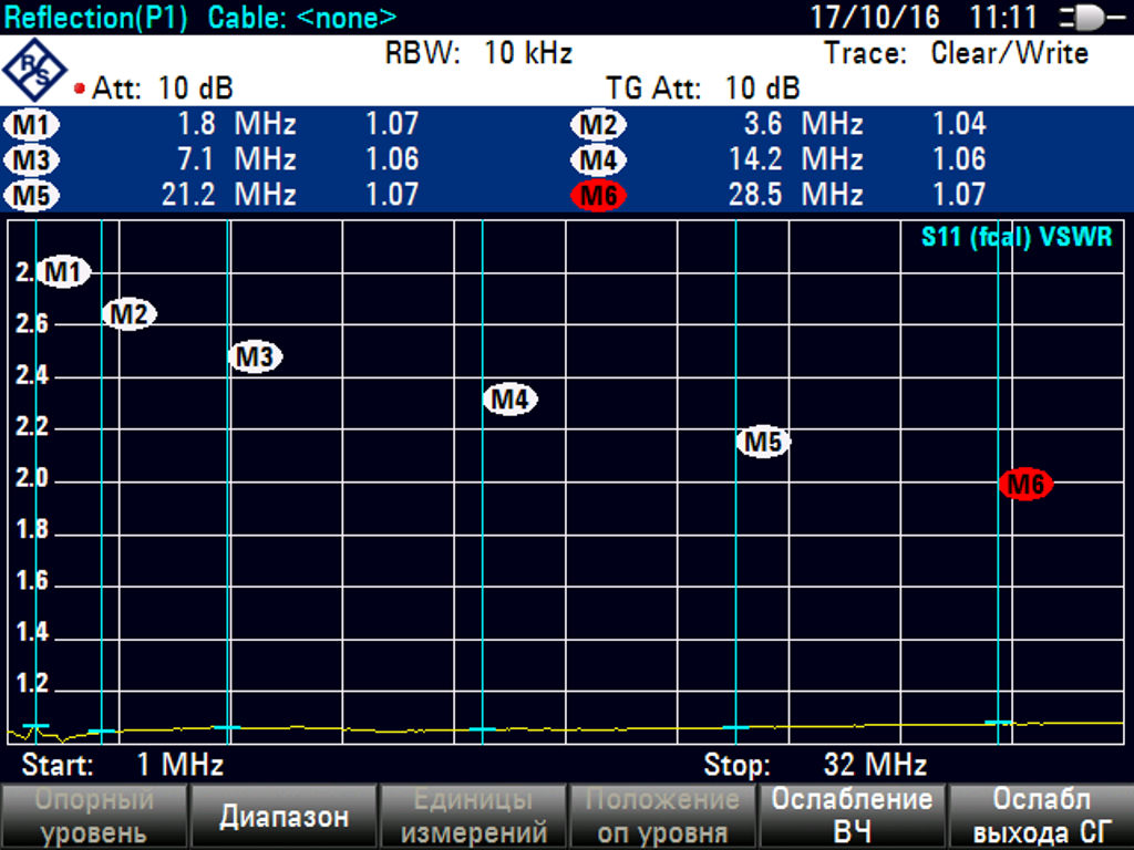

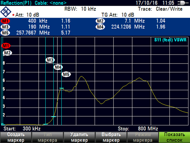

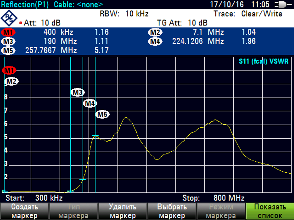

К выше сказанному, ниже представлены фото трансформатора 1:2.25 (50/112 ом) и его характеристика по КСВ. На первом фото КСВ в полосе 1-30 МГЦ, а вот на втором фото КСВ в полосе 300 кГц-800 МГц. На котором видно, что при соблюдении элементарных правил изготовления ШПТЛ возможно получение очень большого перекрытия по частоте, где-то в 500 раз, с минимальным отражением сигнала (КСВ). На фото видно по маркерам, что начинает работать трансформатор с 300 кгц и до 190 МГц, где КСВ у него около 1.1, дальше видно появляется собственный резонанс на 257.7 МГц и КСВ резко возрастает. Так, что паразитная индуктивность есть, но и с ней можно бороться.

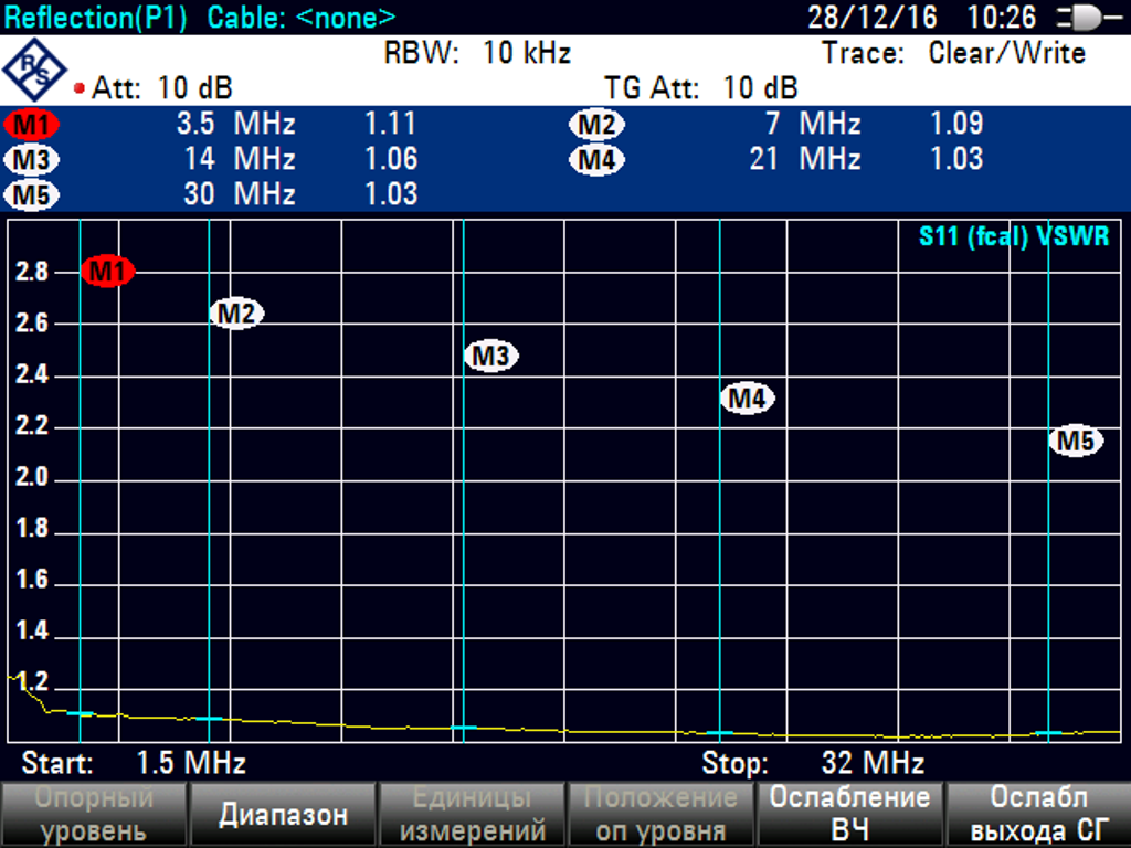

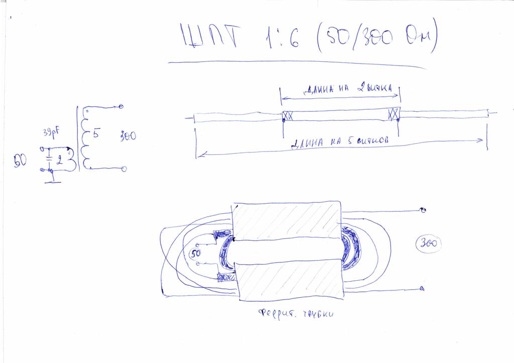

СообщениеДобавлено: Ср 28 дек 2016 12:22
Вот как всегда несложный трансформатор 1:6 (50/300 Ом) сделанный из коаксиального кабеля и ферритовых трубок. Конструкция и характеристики видны на фото. Для изготовления трансформатора берется кусок коаксиального кабеля и отрезается длина необходимая для намотки 5 витков (размеры в мм не приводятся, т. к. ферритовые трубки бывают разного размера), затем в средней части от меряется длина на 2 витка, а внешняя изоляция и оплетка с боков удаляется. Потом этим кабелем наматываем 2 витка и концы оплеток образуют первичную (50 Омную) обмотку, далее наматываем оставшиеся три витка, это вторичная (300 Омная) обмотка. Для компенсации паразитной индуктивности на первичную обмотку установлен конденсатор 39 пф.
шпт 300-50 ом.jpg [ 45.39 Кб | Просмотров: 61705 ]
шптл 300-50.png [ 240.1 Кб | Просмотров: 61704 ]
шпт 300-50.JPG [ 230.63 Кб | Просмотров: 61707 ]

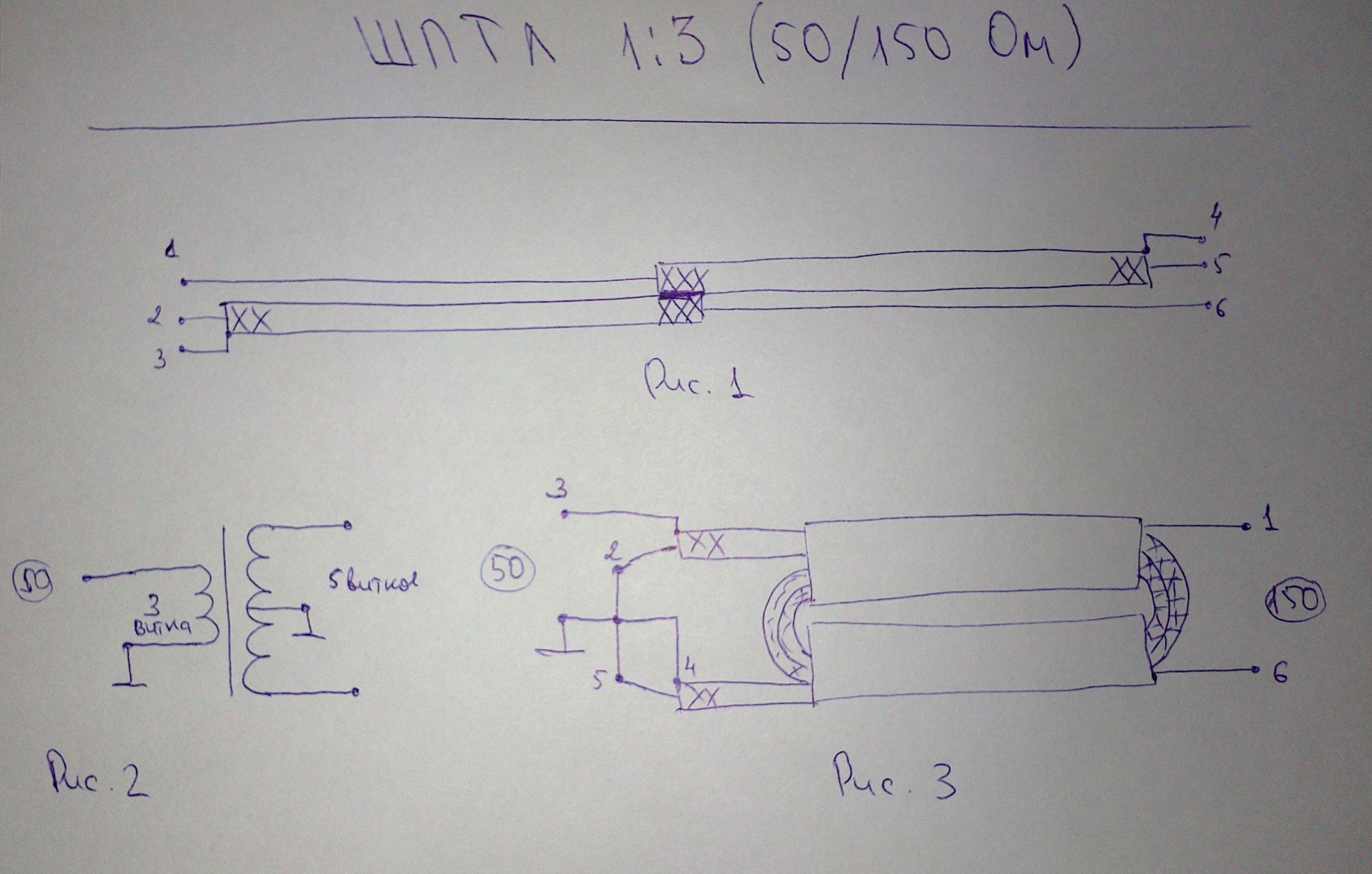

СообщениеДобавлено: Сб 17 фев 2018 22:27
Вот простой трансформатор из коаксиального кабеля с коэффициентом трансформации 1:3 (50/150 Ом). Для изготовления берутся два куска коаксиального кабеля и спаиваются так как на рис. 1, при чем общая длина кабеля должна быть на пять витков, а длина с оплеткой на три витка. Далее наматывается три витка, той частью кабеля где есть оплетка, а затем доматывается еще два витка. Получаем отношение витков 5:3 или коэффициент трансформации 1:3 (50/150 Ом). Распаивается трансформатор как на рисунке. КСВ на фото. Длина кабелей не приводится, потому, что она зависит от применяемых трубок.
транс 1-3.jpg [ 539.06 Кб | Просмотров: 55764 ]
DSC_0138.jpg [ 87.29 Кб | Просмотров: 55763 ]
DSC_0137.jpg [ 136.83 Кб | Просмотров: 55764 ]
DSC_0136.jpg [ 131.07 Кб | Просмотров: 55763 ]
DSC_0135.jpg [ 142.94 Кб | Просмотров: 55764 ]
СообщениеДобавлено: Вс 18 фев 2018 03:02
Сообщений: 4145
Анатолий Анатольевич, 3 - 5 витков достаточно ли для того, чтобы не вгонять сердечник при подаче мощности в насыщение? На первом фото 4:1 всего один виток. Мне кажется, для демонстрации сверхширокополосности намеренно снижается "индуктивность рассеяния" путём уменьшения числа витков первичной обмотки. На анализаторе всё хорошо, но для увеличения проходной мощности нужно в любых трансформаторах увеличивать количество витков. Индуктивное сопротивление тут не главное, а ток намагничивания im. Чем больше витков в тр-ре, тем меньше ток im, тем больше мощность. Прочитал в лекции LECTURE 34 HIGH FREQUENCY TRANSFORMER A. Transformer ...

СообщениеДобавлено: Вс 18 фев 2018 10:06
Владимир Владимирович, в трансформаторах на линиях через феррит сигнал не передается, феррит как раз и нужен только для увеличения индуктивности обмоток, что бы их реактивное сопротивление не шунтировало нагрузку. А количество витков определяет это самое реактивное сопротивление, ну и отношение витков соответственно коэффициент трансформации.
А про число витков и ток: вот как раз наоборот, чем меньше витков, тем больший ток можно пропустить через феррит. Пример: если Вы продели один виток через кольцо, то что бы оно вошло в насыщение, т.е. что бы феррит стал "терять" свою проницаемость, необходим один ток, а теперь если Мы намотаем на него 10 витков, то при токе в 10 раз меньше феррит войдет в насыщение. Поэтому для увеличения рабочей мощности ферритов желательно уменьшать количество витков на нем.
