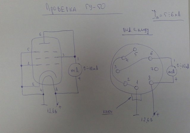

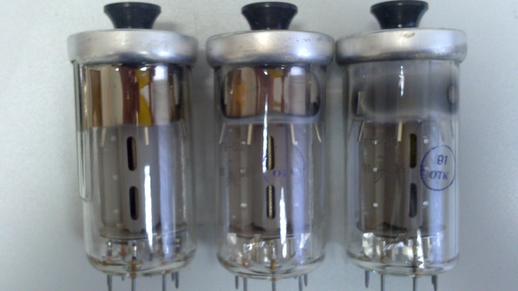

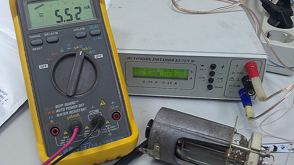

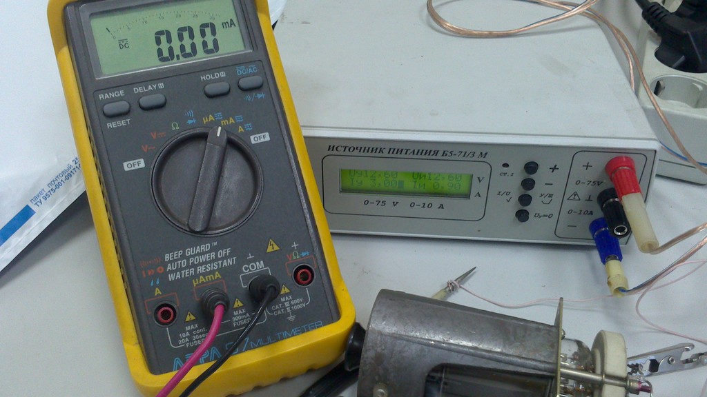

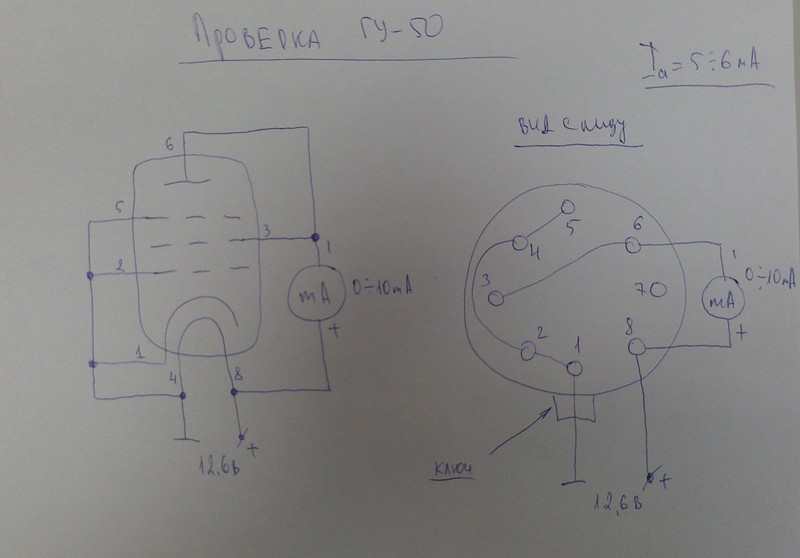

Бывает нужно по быстрому определить работоспособность и состояние ламп ГУ-50, вот предлагаю не сложную схему включения лампы. Для этого нужен источник питания на 12.6В и мультиметр. Ножки лампы соединяются в соответствии со схемой. У хороших ламп ток анода где-то 5-6 мА, у подсевших меньше, ну и у полностью севших равен нулю. На фото три лампы: первая новая, посередине работавшая и крайняя с право севшая. По внешнему виду уже можно определить состояние лампы. На баллоне севшей и подсевшей виден белый налет, а новая имеет ровный блестящий цвет в верхней части лампы.
Комментарий к файлу: Схема
ГУ-50 схема.jpg [ 62.16 Кб | Просмотров: 27215 ]
Комментарий к файлу: Внешний вид ламп
ГУ-50-1.jpg [ 102.28 Кб | Просмотров: 27215 ]
Комментарий к файлу: Хорошая лампа
ГУ-50-2.jpg [ 142.81 Кб | Просмотров: 27215 ]

Комментарий к файлу: Севшая лампа
ГУ-50-4.jpg [ 136.09 Кб | Просмотров: 27215 ]

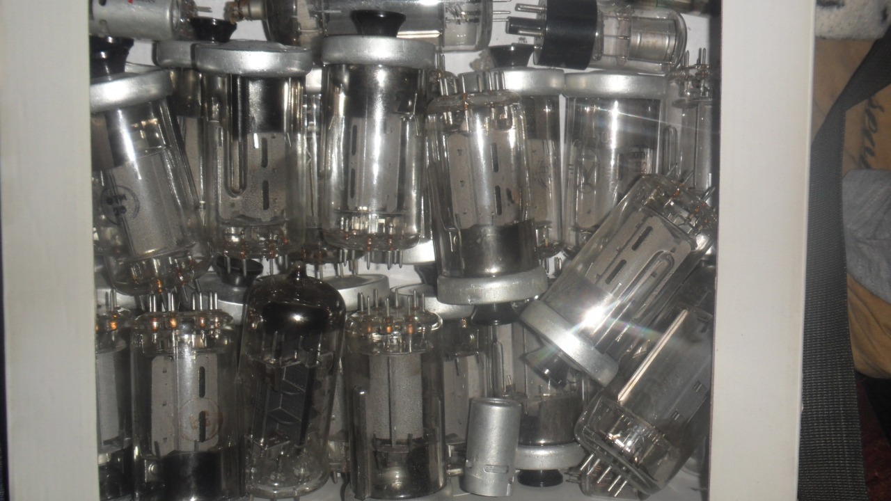

Вот нашел тут на полке (много лет ходил мимо) кучку ГУ-50, оставшуюся с 4 кат. юности.Попробовал тоже померить-оч мало у кого 4-5ма в этой схеме.У ламп 64-67 года есть, а у 75-78 -3, 2 а то и 0.
Надо видимо , на несколько суток ставить их в накал.А самое главное-почти нет ламп , выдерживающих без пробоя 1200 в.По паспорту 850 и 1000 в максимум.Вот , нашел лампу 4.7 ма , поставил в усилок и пережог горсть предохранителей по аноду, пока она не отожглась как надо и теперь работает без прострелов.Я к чему-выкидывать эти лампы с 3 ма не надо, они может поработают немного на 850-1000 в и станут нормальными.В любом случае- ум на ГУ-50 это для бедного ХЭМА , но не возбуждается и долговечный.

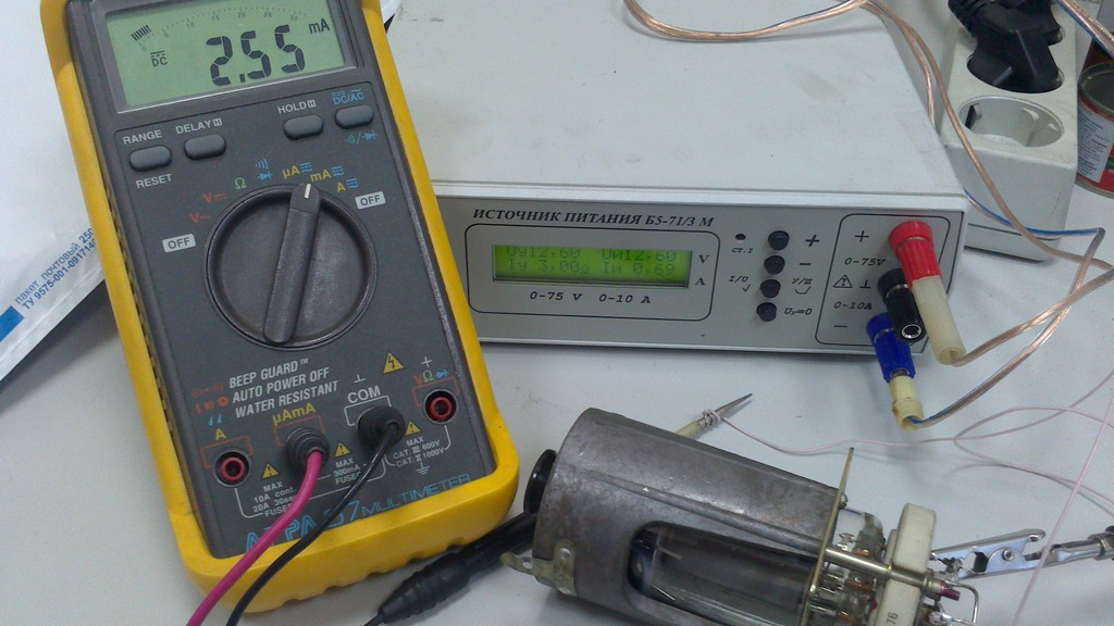

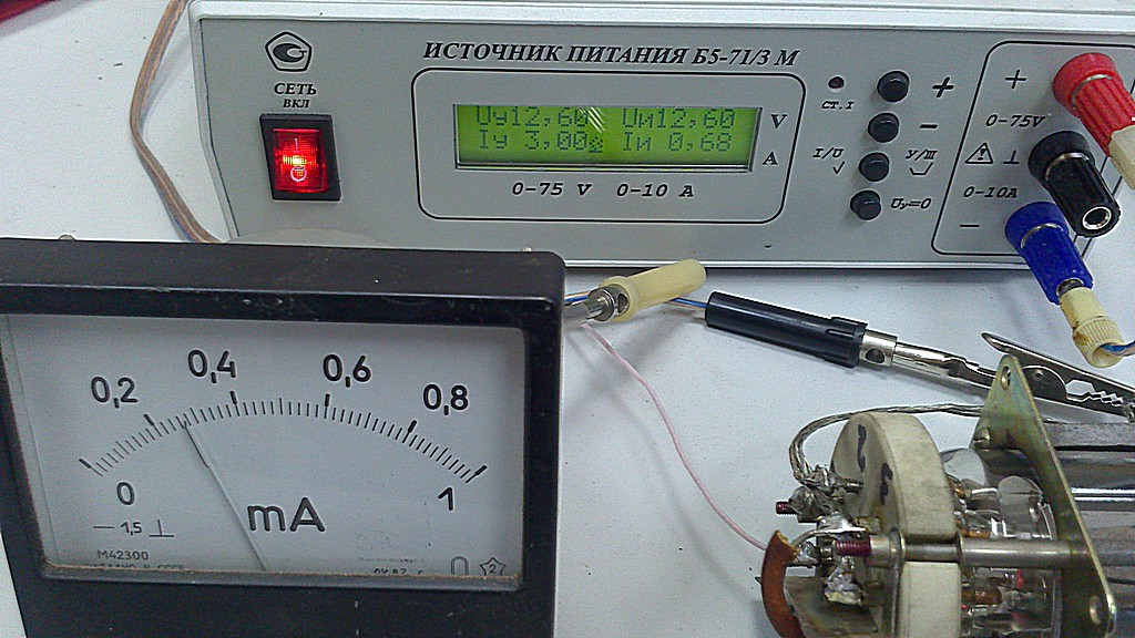

СообщениеДобавлено: Пн 20 июл 2020 21:19

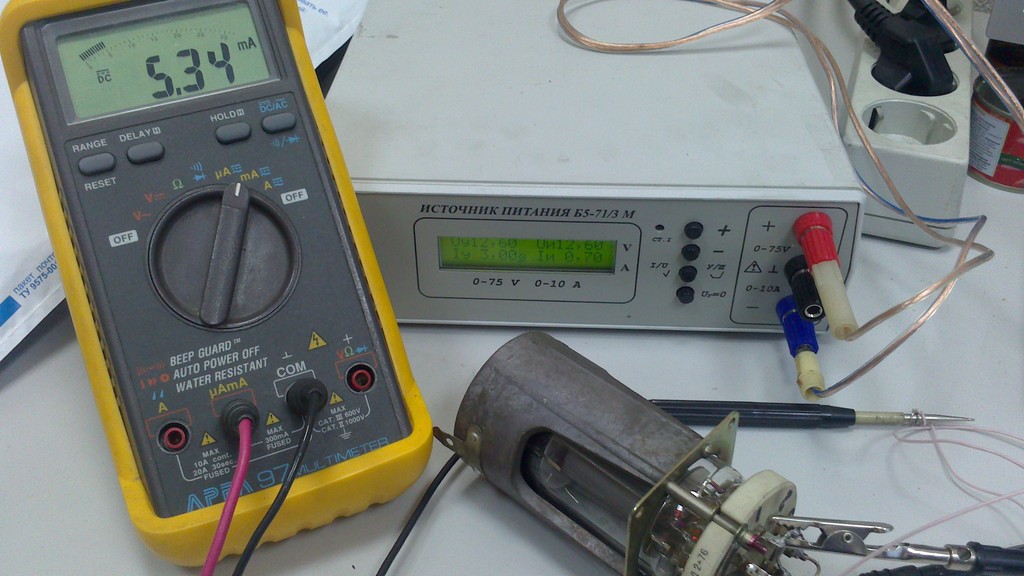

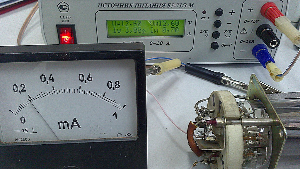

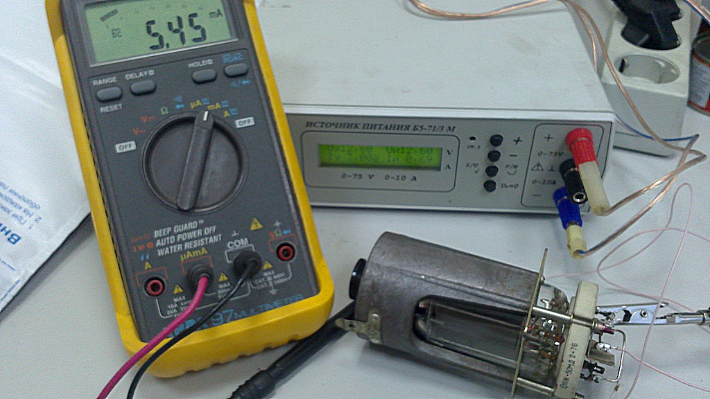

Вот еще несколько фото проверок ламп. Применялся и стрелочный прибор. Еще почему могут отличаться показания это поверка приборов, на фото цифровой мультиметр АППА 97 - поверенный, поэтому его показания верны, а в домашних условиях, как правило пользуются не поверенными приборами. У меня есть мультиметр ЮНИТ-60 (покупал на Юноне 15 лет назад), естественно у него погрешность оставляет желать лучшего, к тому же он не поверялся и на сколько он брешет неизвестно.
DSC_0055.jpg [ 210.41 Кб | Просмотров: 21391 ]
DSC_0054.jpg [ 175.71 Кб | Просмотров: 21391 ]
DSC_0050.jpg [ 196.13 Кб | Просмотров: 21391 ]
DSC_0049.jpg [ 196.29 Кб | Просмотров: 21391 ]
