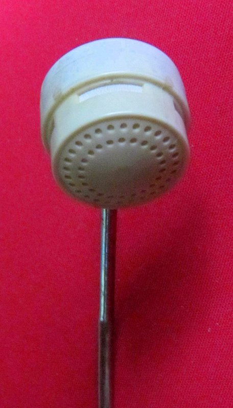

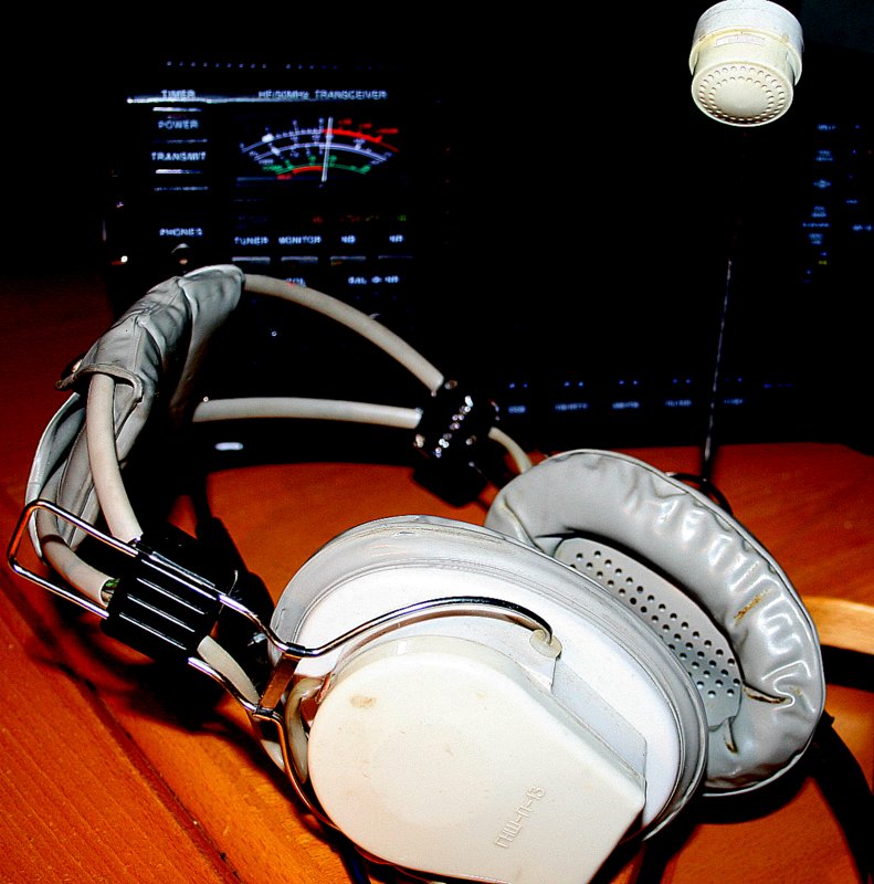

СообщениеДобавлено: Вт 17 окт 2017 22:33
Вот такая гарнитура с ДЭМШом, работала много лет и очень хорошо работала.

 Заголовок сообщения: Re: Реверберация - друг или враг?
СообщениеДобавлено: Пт 20 окт 2017 09:29
Сообщений: 4145
Реверберация в простом виде однозначный враг, т.к. ухудшает разборчивость высоких частот звуков согласных. У звукооператоров сигнал эха и реверберации пропускают через эквалайзер и вырезают из спектра НЧ и ВЧ.
Если такой сигнал эха/реверберации подмешать к основному, то он только обогащает восприятие. Иными словами, грамотная реверберация украшает и не портит сигнал.

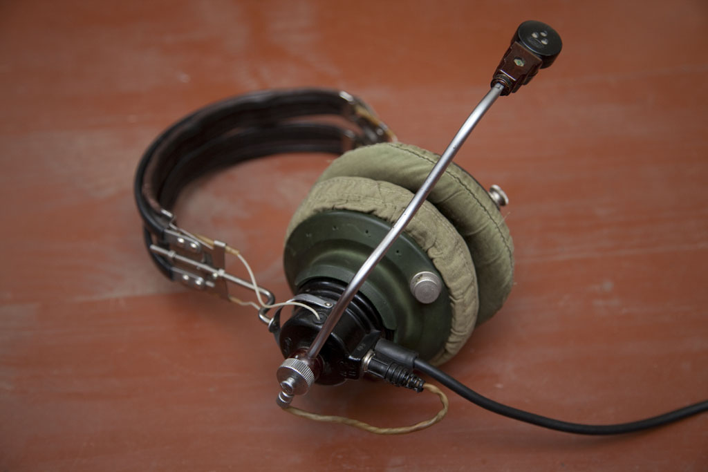

Одна из любимых мною гарнитур - "МДМ-1". Конструкторы радиоаппаратуры для промышленной связи (и особенно для военных и космических целей) - люди неглупые и комплектуют её микрофонами и наушниками, обеспечивающими максимальную разборчивость речи. Естественно, без всяких дополнительных "фантиков".
Много раз наблюдал как при плохой слышимости (низком уровне сигнала) применение ревербератора заметно ухудшало разборчивость по сравнению с сигналами такого же уровня, которые звучали без дополнительной обработки. В любом случае для повышения разборчивости в условиях плохого прохождения или для связей с DX очень важно оптимально подобрать микрофон и положение эквалайзера под свой голос и артикуляцию.
Интересно, что у каждой модели трансиверов есть своя индивидуальная окраска звучания, которую трудно замаскировать меняя микрофоны или положения эквалайзера. В этом отношении уникален трансивер "Kenwood TS-570", который умудряется "причёсывать под одну гребёнку" любые микрофоны, которые к нему подключают. Сигнал этого трансивера всегда узнаваем в эфире и хорошо обработан японцами именно для проведения любительских радиосвязей.
MDM-1.JPG [ 67.74 Кб | Просмотров: 26754 ]

Приобрел сегодня такую. Говорят, идет нарасхват.
