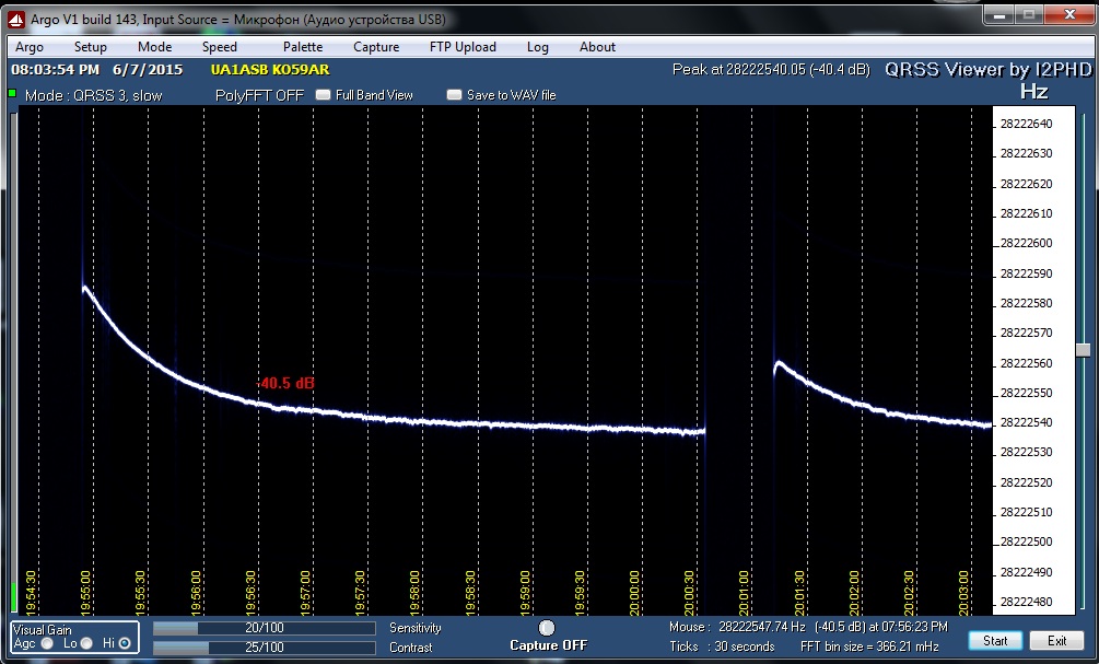

R1AIT писал(а):
UB1CDO писал(а):
На Дегене все звучит нормально в заявленном диапазоне и даже выше. Частоты вещательного ФМ диапазона получаются без проблем, но как там с формой сигнала и чистотой спектра сказать не могу.
Была задумка использовать модуль в бакенах. После "лабораторной работы" с данным изделием уже сомневаюсь.
Выбег частоты около 50 Гц за 5 мин после включения, долговременная нестабильность также не радует. Прошита 28.222,500, измерения проводил при комнатной температуре.
Комментарий к файлу: not comment...
9850_china.jpg [ 179.24 Кб | Просмотров: 22591 ]
73! de R1LB,
R1LB-5 Leonid.
