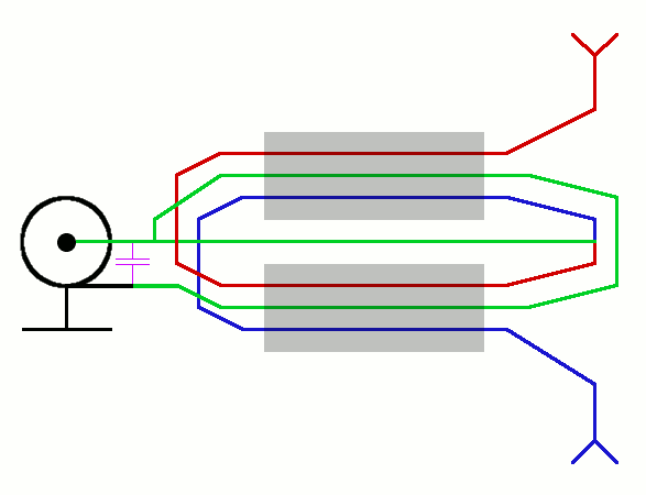

RL1L
Анатолий Анатольевич, извините, что пишу в Вашей теме. Небольшая просьба. В результате "reverse engineering" коммерческого балуна, получилась такая схема ШПТ. Всё ли в ней нормально, пригодня ли схема для повторения? Определите, пожалуйста, коэффициент трансформации по сопротивлению.

СообщениеДобавлено: Вс 18 фев 2018 19:56
Трансформатор 1:4 по сопротивлению, со средней заземленной точкой во вторичной обмотке. Только на схеме опечатка, горизонтальный зеленый провод с левой стороны, около разъема, должен соединяться не с центральным проводником, а с корпусом разъема.
Про ферритовые трубки и кольца: а кто мешает в эту формулу вместо кольца подставить размеры ферритовой трубки. Ведь трубка это тоже кольцо, только сильно вытянутое, только в формулу надо подставлять удвоенную длину трубок, они же пополам сложены. В формуле длина трубки будет обозначаться как h, т.е. высота кольца, а Мы будем подставлять длину трубок.
СообщениеДобавлено: Вс 18 фев 2018 20:05
Сообщений: 4145
Спасибо! Не разглядил, ошибся, перепутал жилу и оплётку. :roll: Вот так выглядит правильно схема балуна.
Комментарий к файлу: Балун на трубках (корректная схема)
balun_correct.png [ 2.73 Кб | Просмотров: 18850 ]
Так как балун по напряжению ли 4:1, то для Windom с плечами 1/3...2/3 или несимметричный диполь (OCF dipole) то но нужно ещё токовый балун 1:1 поставить со стороны кабеля, т.е. запорный дроссель?
Спасибо за комментарий про h кольца или трубки! Начинаю понимать.

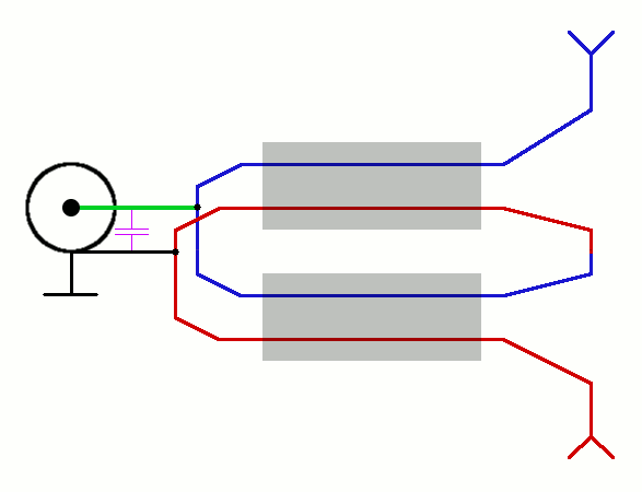

СообщениеДобавлено: Вс 18 фев 2018 20:24
Да, так правильно.
Но применять в таком виде этот трансформатор для несимметричного диполя не желательно. Выход трансформатора симметричный и в средней точке вторичной обмотки имеет место быть нулевой потенциал, если плечи антенны одинаковые, т.е. диполь, а если плечи несимметричные, то в этой точке нулевого потенциала не будет и так как эта точка подключена к корпусу разъема, т.е. к оплетке кабеля, то на последний будет затекать ВЧ ток. Поэтому если применять для несимметричных антенн, то среднюю точку вторичной обмотки лучше не заземлять, а дроссель ни когда не помешает, особенно для несимметричных антенн.
СообщениеДобавлено: Вс 18 фев 2018 22:19
Сообщений: 4145
Никак не могу перейти к несимметричной схеме. На первой странице Вам удалось легко переделать одно в другое. :) Вот Guanella Balun 4:1. Правильно изобразил? Но это всё равно BalUn. Вход у него симметричный или любой (годится ли для несимметричных Windom, OCF?) Токовый балун лучше, чем балун напряжения?
Комментарий к файлу: BalUn Guanella 4:1
balun_guanella_4to1.png [ 2.33 Кб | Просмотров: 18817 ]
СообщениеДобавлено: Пн 19 фев 2018 09:38
Нет, не правильно, потерялась первичная(зеленая) обмотка. Если Вы в первом варианте трансформатора убирете горизонтальную зеленую линию, то как раз получится трансформатор с двумя гальванически развязанными обмотками и такой трансформатор является универсальным, его можно подключать к любым антеннами.

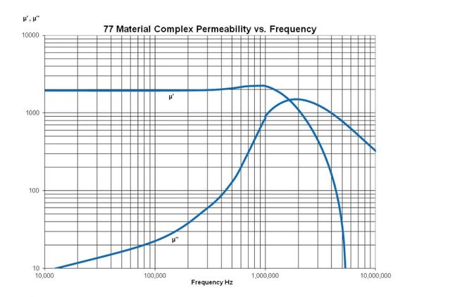

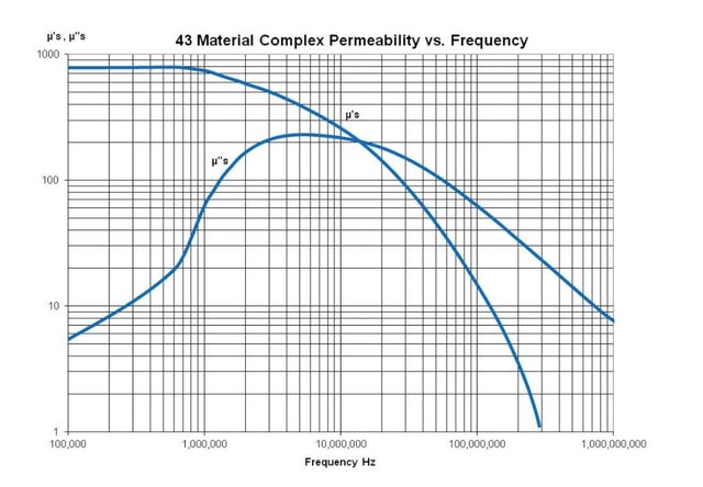

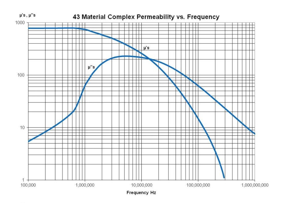

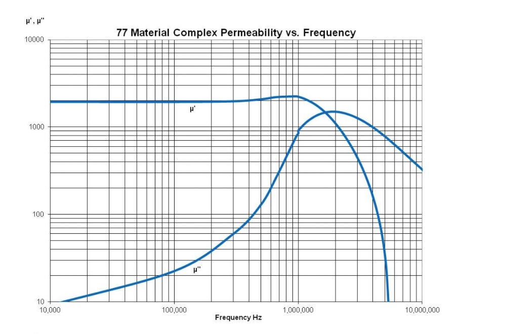

СообщениеДобавлено: Пн 19 фев 2018 13:00
Сообщений: 70
Material77.jpg [ 137.56 Кб | Просмотров: 18742 ]
Material 43.jpg [ 149.67 Кб | Просмотров: 18742 ]
[/quote]
Ферритовые трубки, которые применены на фото, как ни странно имеют проницаемость 850. На фото КСВ видно, что на 3.6 МГц идет повышение КСВ до 1.2 это первый признак, что не хватает индуктивности. Трубки бывают разной проницаемости, я то же предполагал, что они где-то 2000, но оказалось не так.
Значит большая индуктивность наоборот полезна и применение ферритов 2000 наоборот даже лучше. Вредна паразитная индуктивность. [/quote]
Разве феррит с проницаемостью 2000 не ухудшит характеристики трансформатора на верхних частотах в районе 28 МГц? Я посмотрел характеристики ферритов: феррит с номиналом проницаемости 800( материал 43) на 30 МГц имеет проницаемость 80, а феррит с номиналом проницаемости 2000 (материал 77) после 5 МГц имеет крутой завал до проницаемости 1.
Расчёт модуля комплексного сопротивления оплётки с ферритами пр. 80( с геометрией Вашей первой конструкции трансформатора) дал величину около 450 Ом. А для феррита номиналом 2000 я даже считать не стал.
СообщениеДобавлено: Пн 19 фев 2018 13:29
Нет, феррит с проницаемостью 2000 на 28 МГц не ухудшит параметры трансформатора. Трансформатор сделан на линии.
СообщениеДобавлено: Пн 19 фев 2018 16:00
Сообщений: 70
Посчитал я замену феррита пр. 800 на пр. 2000. Модуль комплексного сопротивления оплётки кабеля RG58( длина 250 мм) с ферритами уменьшился на 27%( частота расчёта 28.5 МГц). Это сопротивление шунтирующее выход ТХ.
СообщениеДобавлено: Пн 19 фев 2018 16:28
Получилось 330 Ом, что Вас смущает? Сколько должно быть?.
