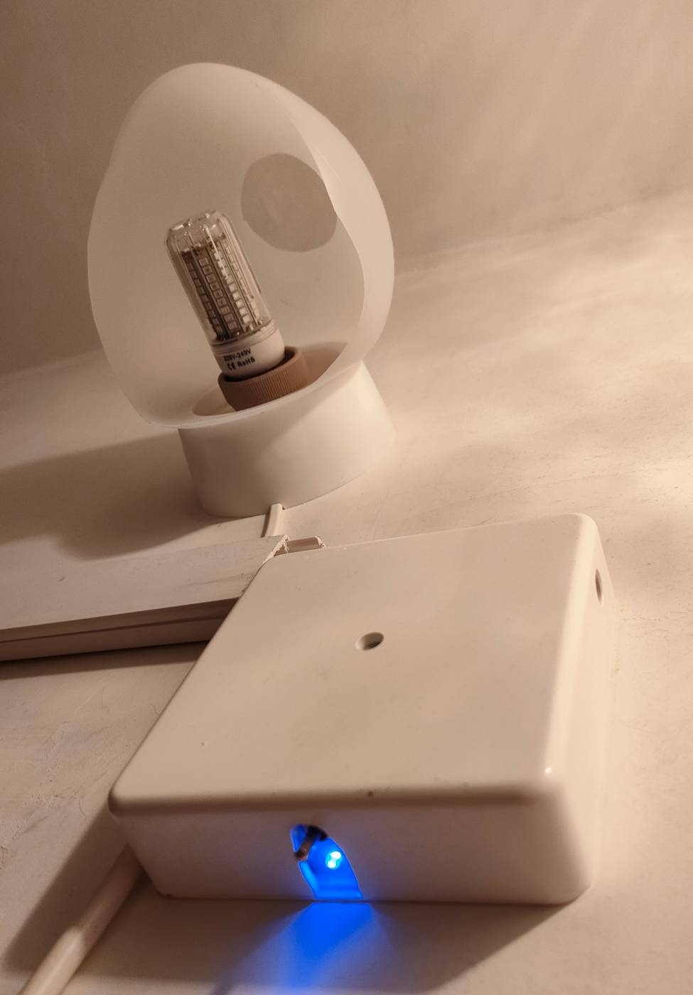

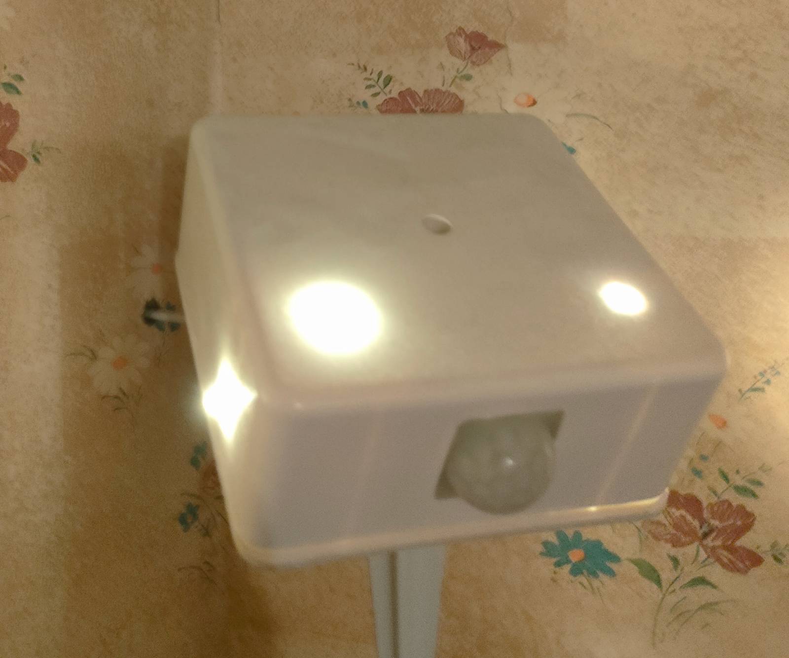

Конечно - предложений купить готовые корпуса сейчас хватает, но стоимость... заставляет не раз подумать, особенно если идея ещё требует апробирования или доработки с учётом замечаний в процессе испытаний! Я часто использую электротехнический короба для наружной проводки для всяких поделок, и не всегда потом доходят руки до пересадки в другой корпус... Два примера - вспомогательная подсветка и управление УФ- облучателем
УФ_лампа.jpg [ 50.4 Кб | Просмотров: 3337 ]
PIR_датчик.jpg [ 126.25 Кб | Просмотров: 3337 ]

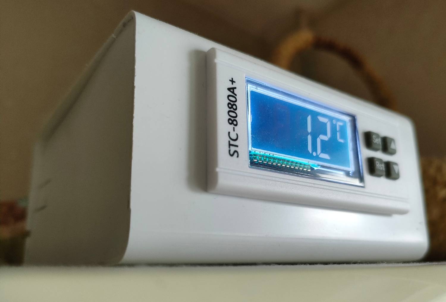

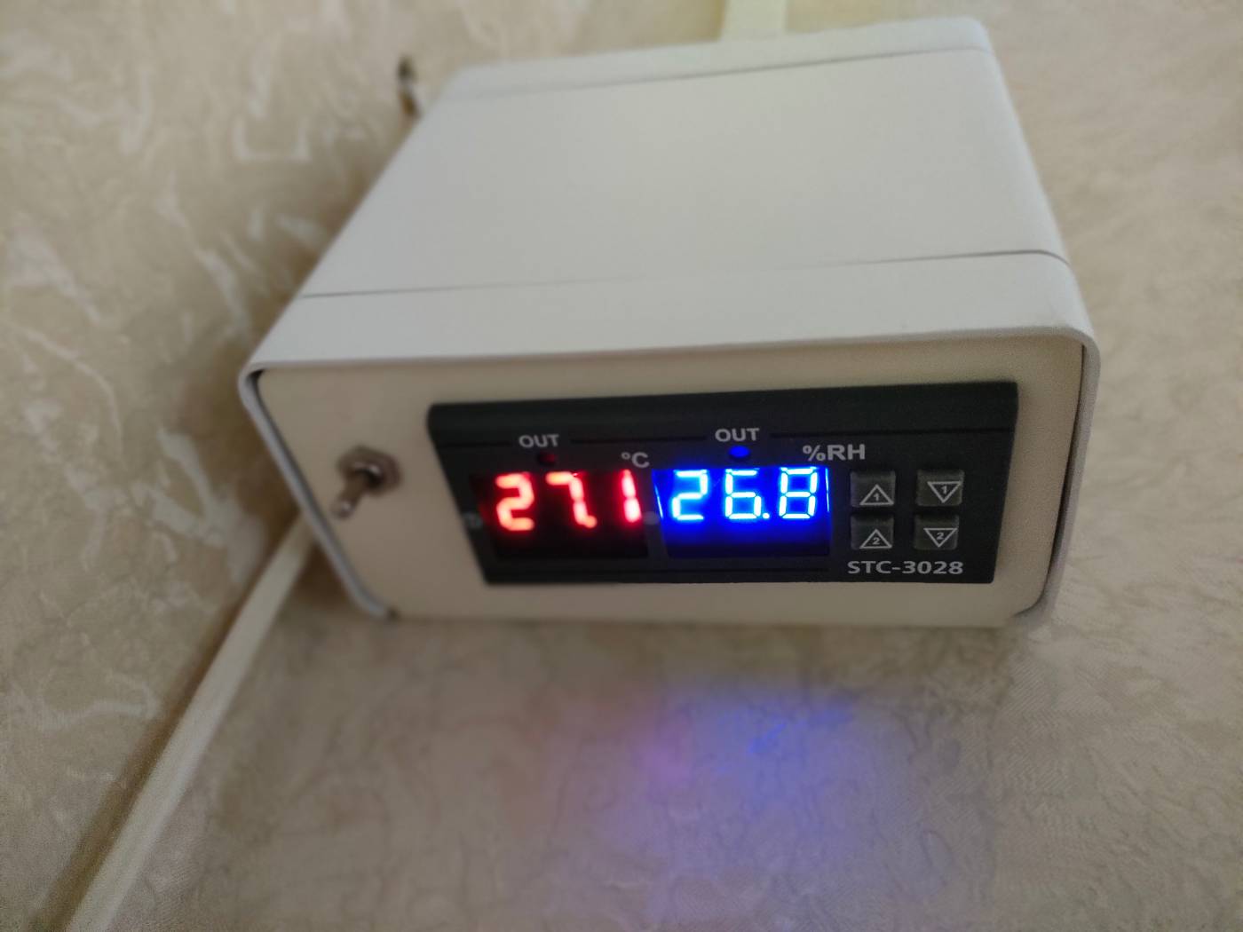

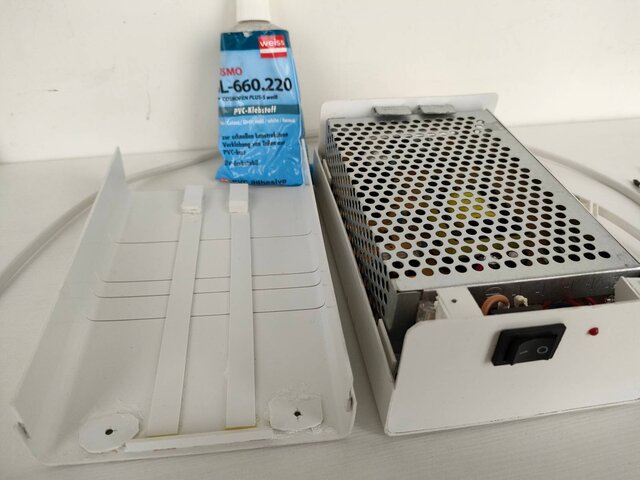

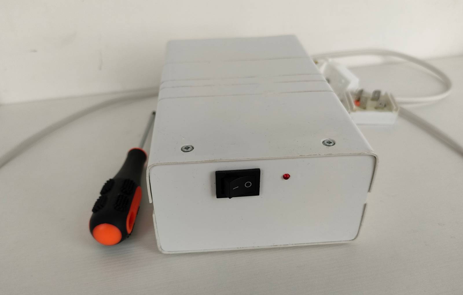

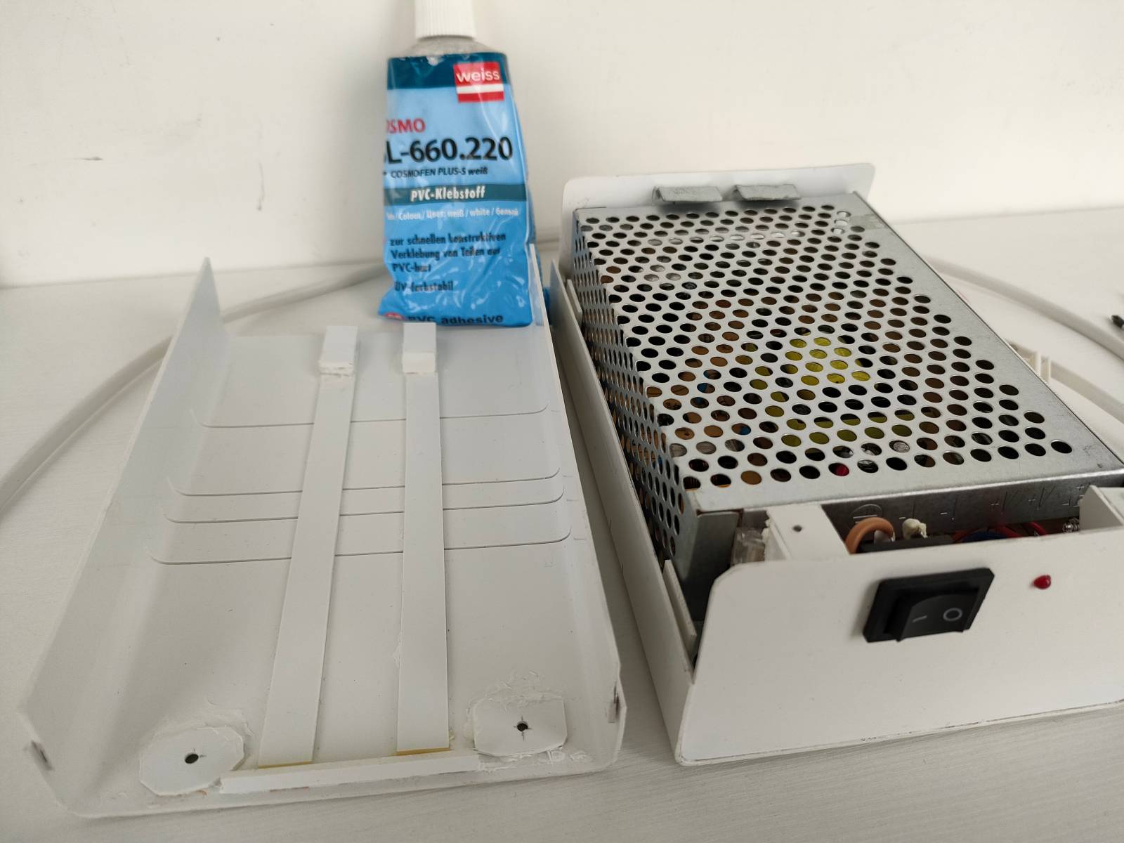

Обдумывая, как недорого (по сравнению с продаваемыми или изготовленными при помощи 3D печати) сваять корпус для функционального готового блока, я присмотрелся к коробам вентиляции из ПВХ-пластика. С помощью настольного фрезерного станка и клея получается "временный" корпус, который потом не всегда хочется переделывать, по крайней мере - можно не спешить с этим! Несколько реализованных задумок - на фото. Это блок управления компрессором холодильника (надоело раз в год менять механический термостат - дерьмовыми они стали), управления вытяжным вентилятором по параметрам "влажность" и "температура", и импульсный блок питания 13,5V, который тоже захотелось поместить хоть в какой-то корпус...
Сейчас в работе ещё проект "полено", также с использованием ПВХ-вентканала, но там ещё далековато до готовности... получится что-то пригодное, выложу
БП_внутри.jpg [ 133.35 Кб | Просмотров: 3334 ]
БП_12_V.jpg [ 47.17 Кб | Просмотров: 3334 ]
Vent_Block.jpg [ 60.43 Кб | Просмотров: 3334 ]
Freeser.jpg [ 77.33 Кб | Просмотров: 3334 ]
