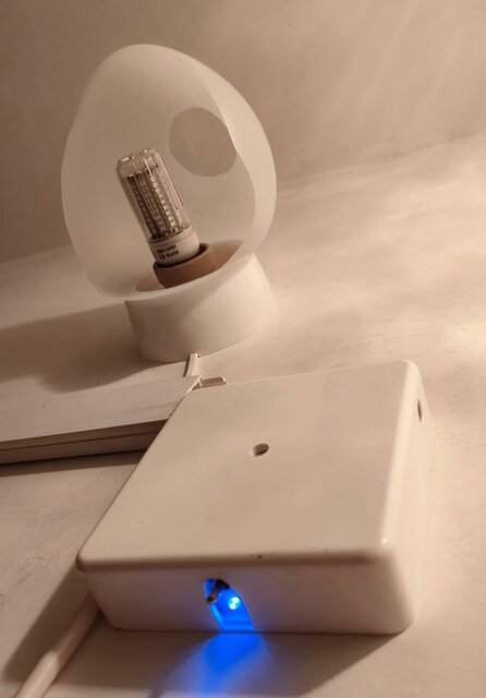

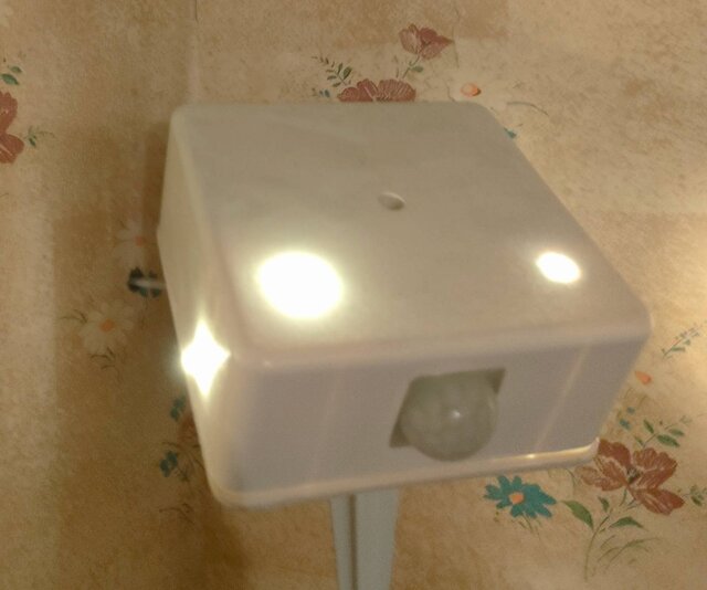

Конечно - предложений купить готовые корпуса сейчас хватает, но стоимость... заставляет не раз подумать, особенно если идея ещё требует апробирования или доработки с учётом замечаний в процессе испытаний! Я часто использую электротехнический короба для наружной проводки для всяких поделок, и не всегда потом доходят руки до пересадки в другой корпус... Два примера - вспомогательная подсветка и управление УФ- облучателем

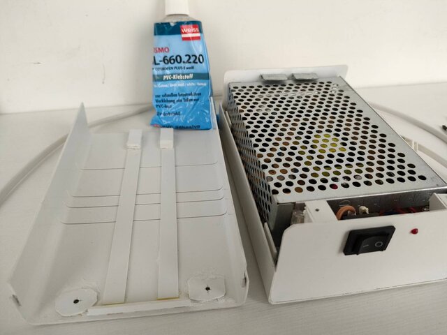

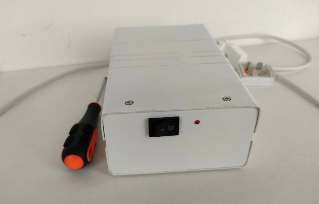

Обдумывая, как недорого (по сравнению с продаваемыми или изготовленными при помощи 3D печати) сваять корпус для функционального готового блока, я присмотрелся к коробам вентиляции из ПВХ-пластика. С помощью настольного фрезерного станка и клея получается "временный" корпус, который потом не всегда хочется переделывать, по крайней мере - можно не спешить с этим! Несколько реализованных задумок - на фото. Это блок управления компрессором холодильника (надоело раз в год менять механический термостат - дерьмовыми они стали), управления вытяжным вентилятором по параметрам "влажность" и "температура", и импульсный блок питания 13,5V, который тоже захотелось поместить хоть в какой-то корпус...
Сейчас в работе ещё проект "полено", также с использованием ПВХ-вентканала, но там ещё далековато до готовности... получится что-то пригодное, выложу
