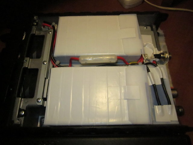

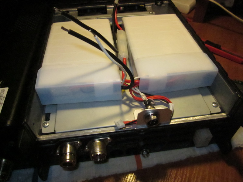

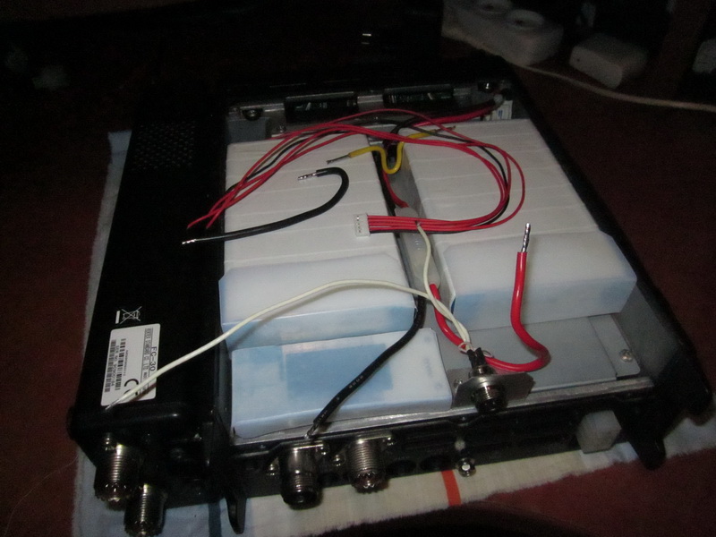

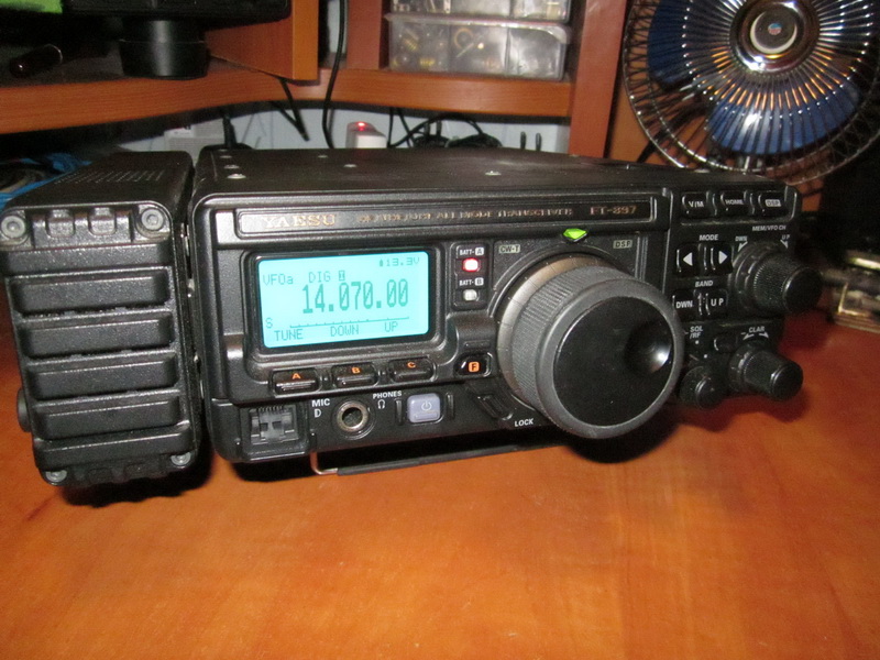

Установка АКБ в подвал 897.

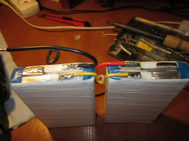

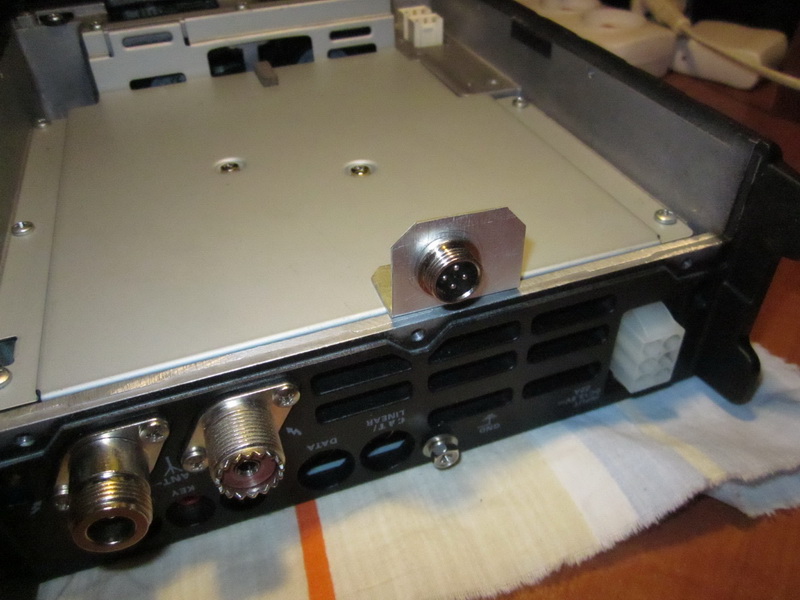

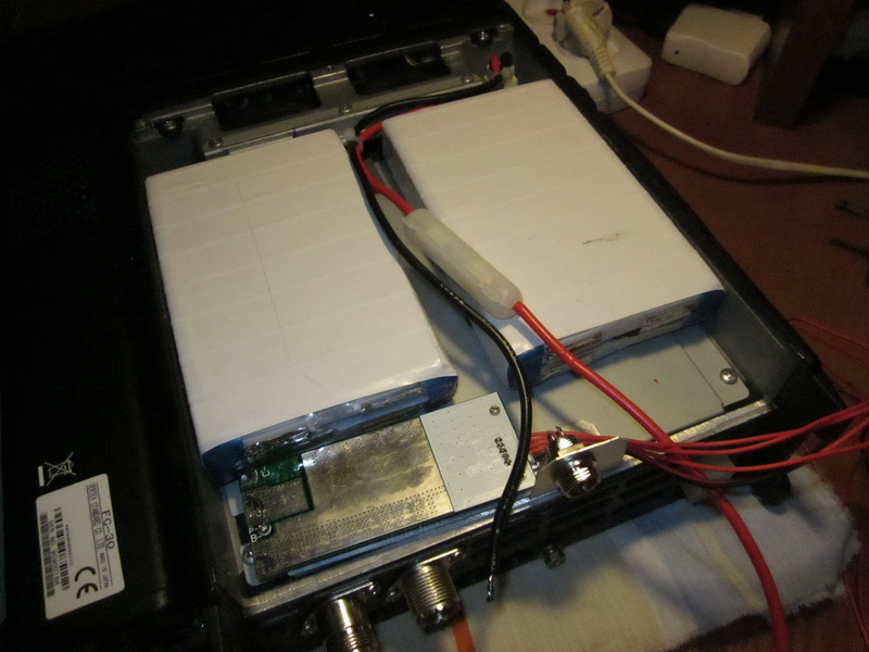

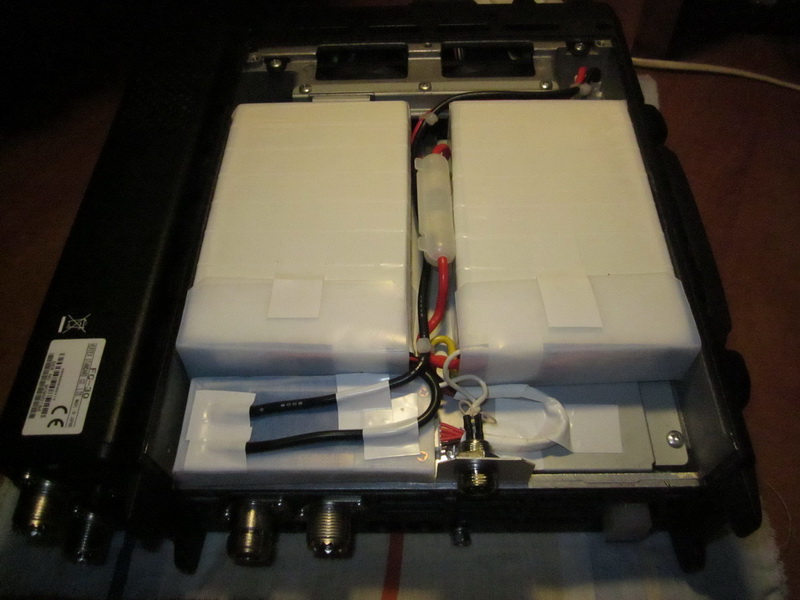

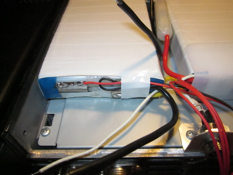

Установлены 4 батареи 3.2В х 10А/ч и контроллер разряд - заряд + балансировка.

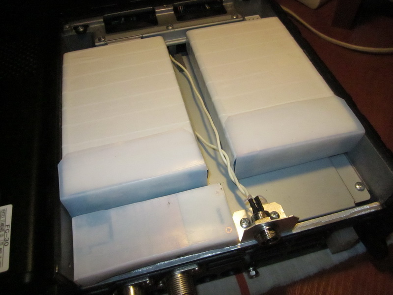

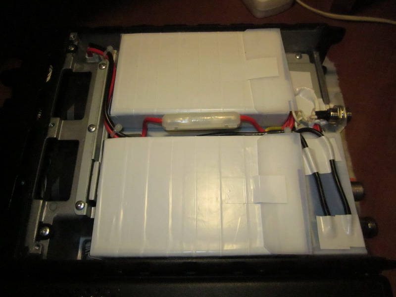

Зарядка внешняя, время заряда 2.5 - 3 часа.

Финансово обошлось в 6 раз дешевле, чем 2 родных.
