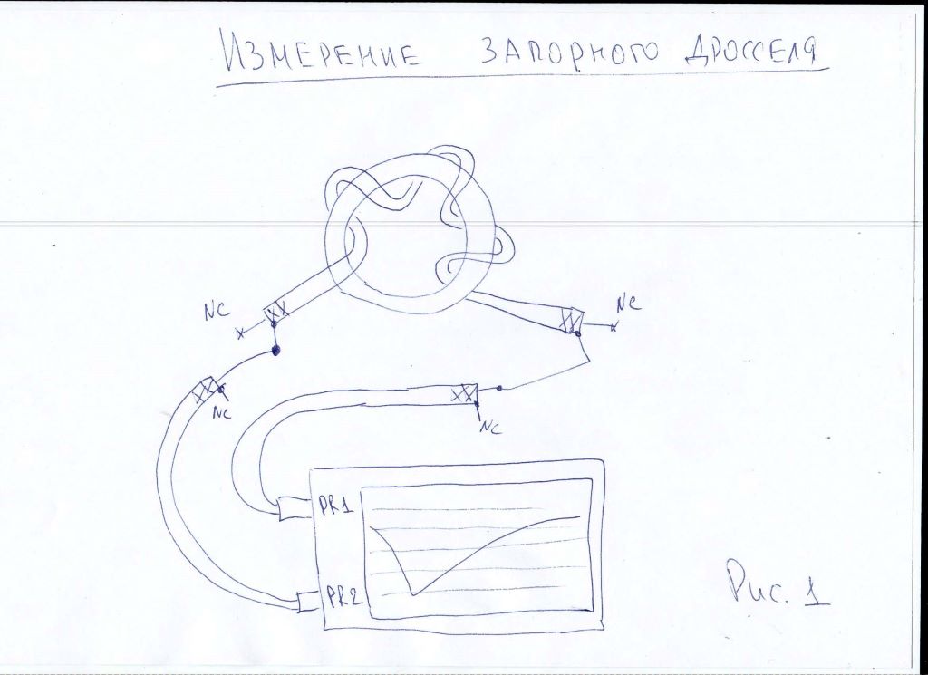

СообщениеДобавлено: Чт 18 янв 2024 16:00
Сообщений: 292

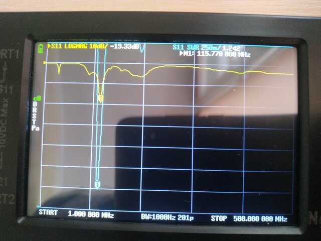

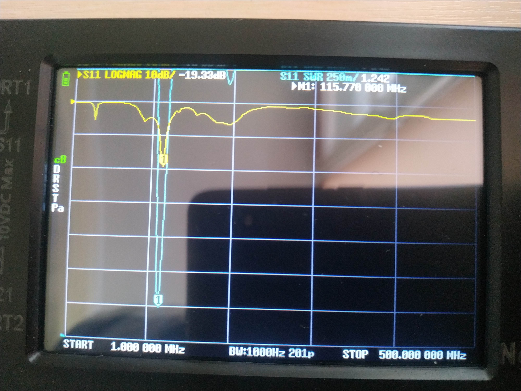

Намотал 8 витков RG58 на кольце от отклоняющей системы. Что показывает этот график?

СообщениеДобавлено: Пт 19 янв 2024 09:00
А зачем Вы на укв проводите измерения, там феррит уже не работает. На графике, скорее всего, собственный резонанс катушки из 8 витков, а работа запорного дросселя - это первый "тычек" на АЧХ. Сделайте полосу качания поменьше от 1 до 30 МГц.

Анатолий Анатольевич, я начал измерять с интервала 1-7 мгц, затем 1-30 мгц. Там прямая линия по уровню -0.2dB

СообщениеДобавлено: Пт 19 янв 2024 13:10
Что-то сделали не так. При 8 витках на сердечнике от ОС телевизора должно быть ослабление уже в КВ диапазоне точно. Опишите как Вы подключили кабель к прибору.

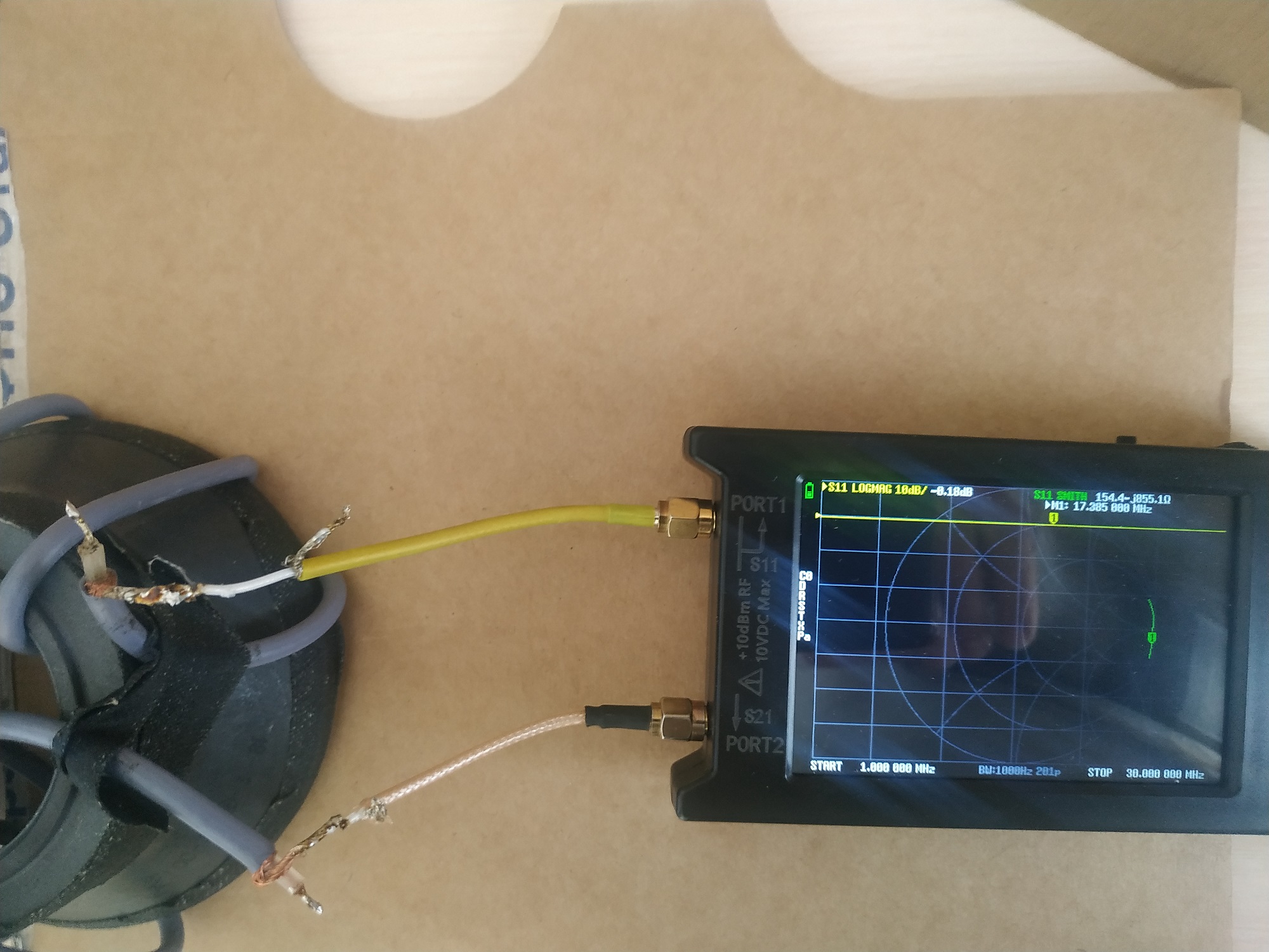

Начало и конец оплетки подсоединил к S11.
А теперь подсоединил кабель. Начало кS11, а конец к S21.

СообщениеДобавлено: Пт 19 янв 2024 13:36

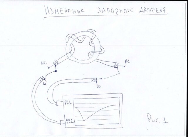

Немного не так, для измерения ослабления сигнала, вносимое оплеткой кабеля, нужно на центральные жилы тех кусочков кабеля, которые прикручены к прибору, подключить оплетку RG-58 (только судя по фото это не RG-58), центральную жилу RG-58 ни куда подключать не надо и один конец кабеля к порту 1 (PR1), а другой к порту 2 (PR2).
СообщениеДобавлено: Пт 19 янв 2024 13:44
Вот на рис. как должно быть подключено.
зп.jpg [ 153.05 Кб | Просмотров: 5383 ]

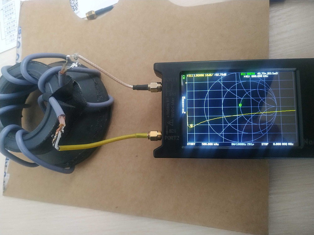

Опять не то (. На кабеле написано RG58 CXC. Поищу другой.

СообщениеДобавлено: Пт 19 янв 2024 15:02
На приборе нужно переключить канал, т.е. войти в директорию "дисплей", там будет директория "канал" и уже там поменять каналы. Сейчас все подключено верно. Ну или выбирайте синий и зеленные графики, тогда каналы переключать не надо.
СообщениеДобавлено: Пт 19 янв 2024 16:07
Сообщений: 292

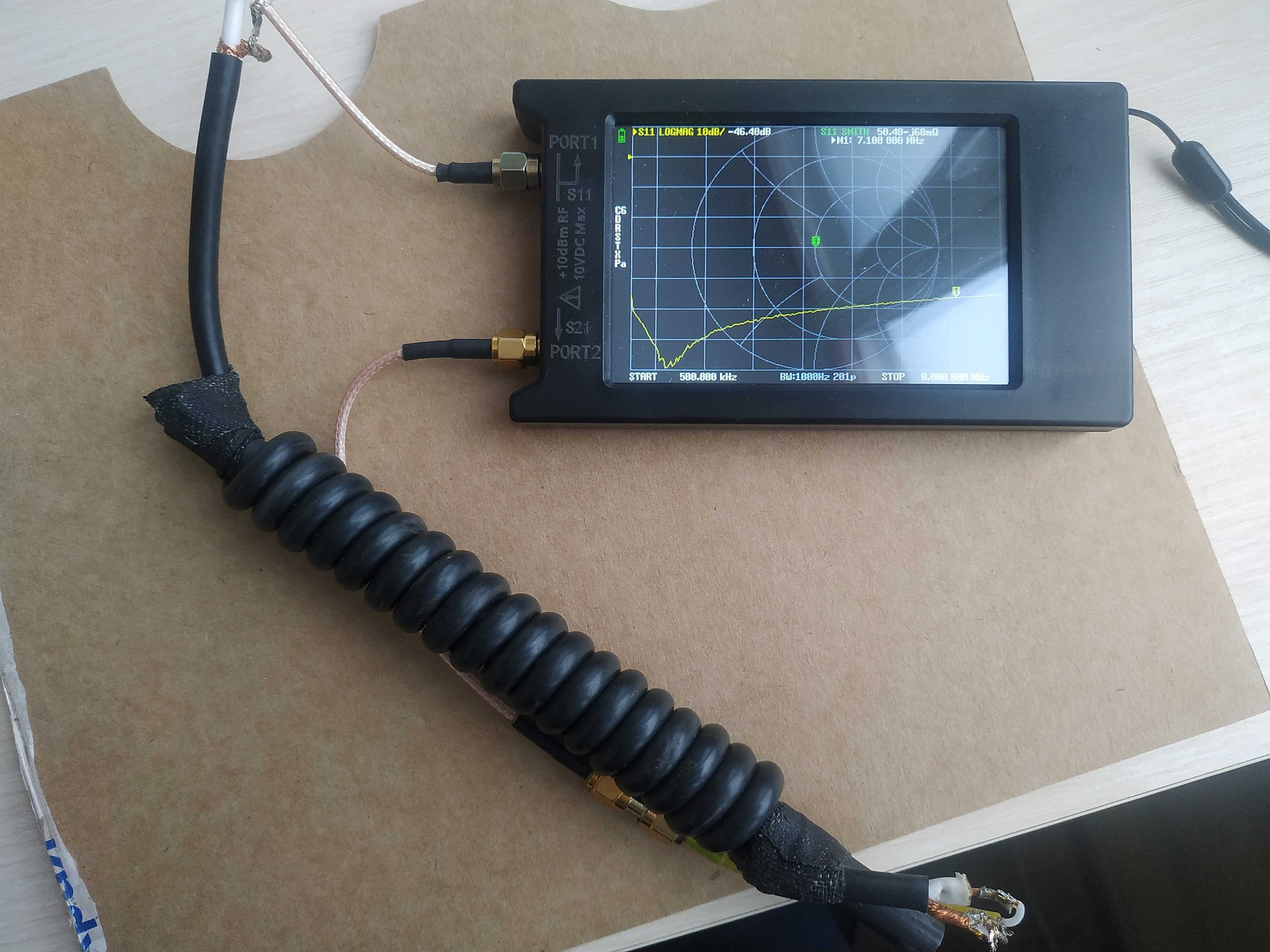

Каналы переключаются, а показания прежние - прямая линия. Похоже у нас немного разные приборы. У меня Nano VNA H4. На сегодня эксперименты заканчиваю, нужно мысли в голове в порядок привести ))).

Понятно, что прибор и прошивки у всех разные. Но мы ведь в итоге смотрим характеристики балуна через LOGMAG. Еще раз проверил, при подключении оплетки кабеля к S11(Port1) и S21(Port2) на графиках LOGMAG 11 и 21 прямые линии, c уровнями 0 и 74dB. Получается, что отличаются способы подключения балуна к разным приборам?
