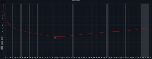

На одном из разъемов SMA не было контакта с кабелем :( . Провозился долго. Соединил начало и конец оплетки кабеля с PORT1. Вот что получилось.

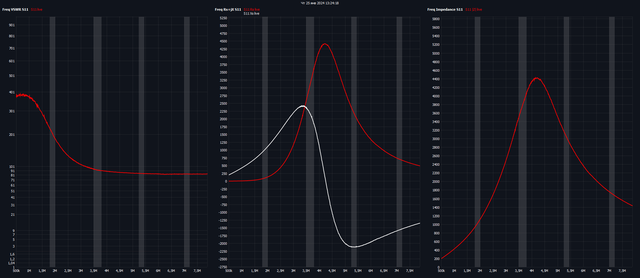

Вы подключили запорный дроссель параллельно входу прибора, поэтому на графике измерения КСВ (первый рис.) у Вас получились большие цифры, если проводить измерения при таком подключении, то нужно было еще параллельно нагрузить резистором на 50 Ом, тогда можно было бы по изменению КСВ судить о том, где реактивное сопротивление дросселя уменьшается и шунтирует нагрузку, а так это измерение "ни о чем" Нам не говорит.
Второй и третий рис. говорят о том, что собственная частота резонанса запорного дросселя лежит около частоты 4.2 МГц, поэтому смотря для какого диапазона нужен дроссель, то тогда можно или уменьшить количество витков, увеличить расстояние между витками, применить комбинированную намотку и т.д., тогда частота собственного резонанса дросселя будет меняться, соответственно будет меняться и вносимое затухание.
Но основное измерение Вы так и не сделали, это измерение передаточной характеристики, т.е. измерение вносимого затухания. Это измерение проводится в двухпортовом режиме - LOGMAG, тогда Вы узнаете, что ожидать от дросселя и на каких частотах.

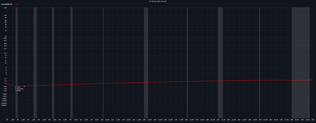

Всегда жду с нетерпением Ваших сообщений! Вот что получилось с параллельным резистором 50 ом. С остальными измерениями пока не так просто. Посмотрите в той же ветке.

Что-то скорее всего делаете не так.
Сейчас разберемся: давайте начнем с калибровки.
1. Выставляете на приборе, нужный диапазон качания, от 1 до 30 МГц;
2. Входите в калибровку и поочереди подключаете соответствующие "фишки", последним соединяете порты между собой и сохраняете.
3. Теперь на приборе заходите в DISPLAY затем в TRACE и там оставляете только синий график, остальные отключаете.
4. Соединяете запорный дроссель с прибором и снимаете показания.

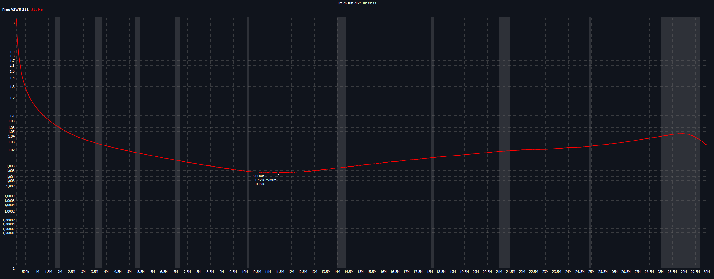

Если Вы ни чего не меняли, то желтый график это КСВ, синий график это передаточная характеристика, зеленый это диаграммы Смита и красный (хуалетовый) это фаза. Естественно можно любой из них менять местами, но если Вы не меняли, то должно быть так, поэтому подключите синий TRACE и проверьте работоспособность этого режима - при свободных портах линия должна быть внизу, при замыкании портов коаксиальным кабелем, линия должна подняться вверх, в район нуля. Если все это происходит, то прибор готов к измерению затухания и можно подключать дроссель, как нарисовано выше.

Повторил опыт с подключением оплетки кабеля (50 ом в параллель) к PORT1.

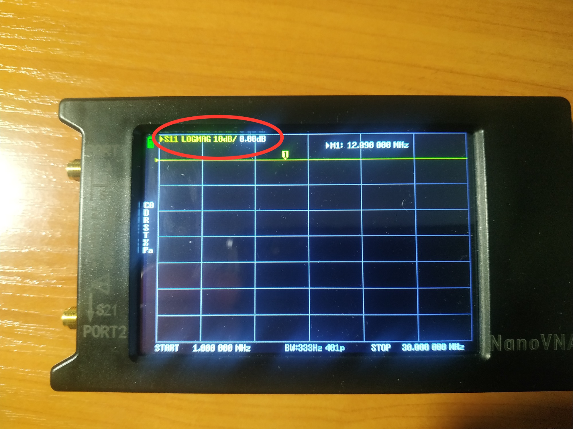

Теперь по порядку: включите и откалибруйте прибор в полосе 1-30 МГц, затем войдите в DISPLAY, далее в TRACE, затем выберите TRACE1. Потом войдите опять в DISPLAY, затем в FORMAT и там выберите LOGMAG. На экране должна появиться полоса в нижней части экрана. Возьмите коаксиальный кабель и соединяете PORT1 и PORT2, при этом линия на графике должна переместиться вверх на отметку "0", если это произошло, то прибор готов к измерению передаточной характеристики.
Откалибровал, вывел на экран график LOGMAG. Полоса появилась не в нижней, а в верхней части. Наверное при разных прошивках расхождения возможны. Но наверное важнее не то где она расположена, а показания которые я обозначил.
Да это и логично, сейчас полоса находится на уровне 0dB, при подключении балуна ослабление сигнала будет выражена провалом в минус 20-30-40dB. И весь этот изгиб будет виден на середине экрана.
Вопрос: при разомкнутых контактах портов график LOGMAG на PORT1 на моем приборе правильно показывает 0dB, или должны быть другие показания?

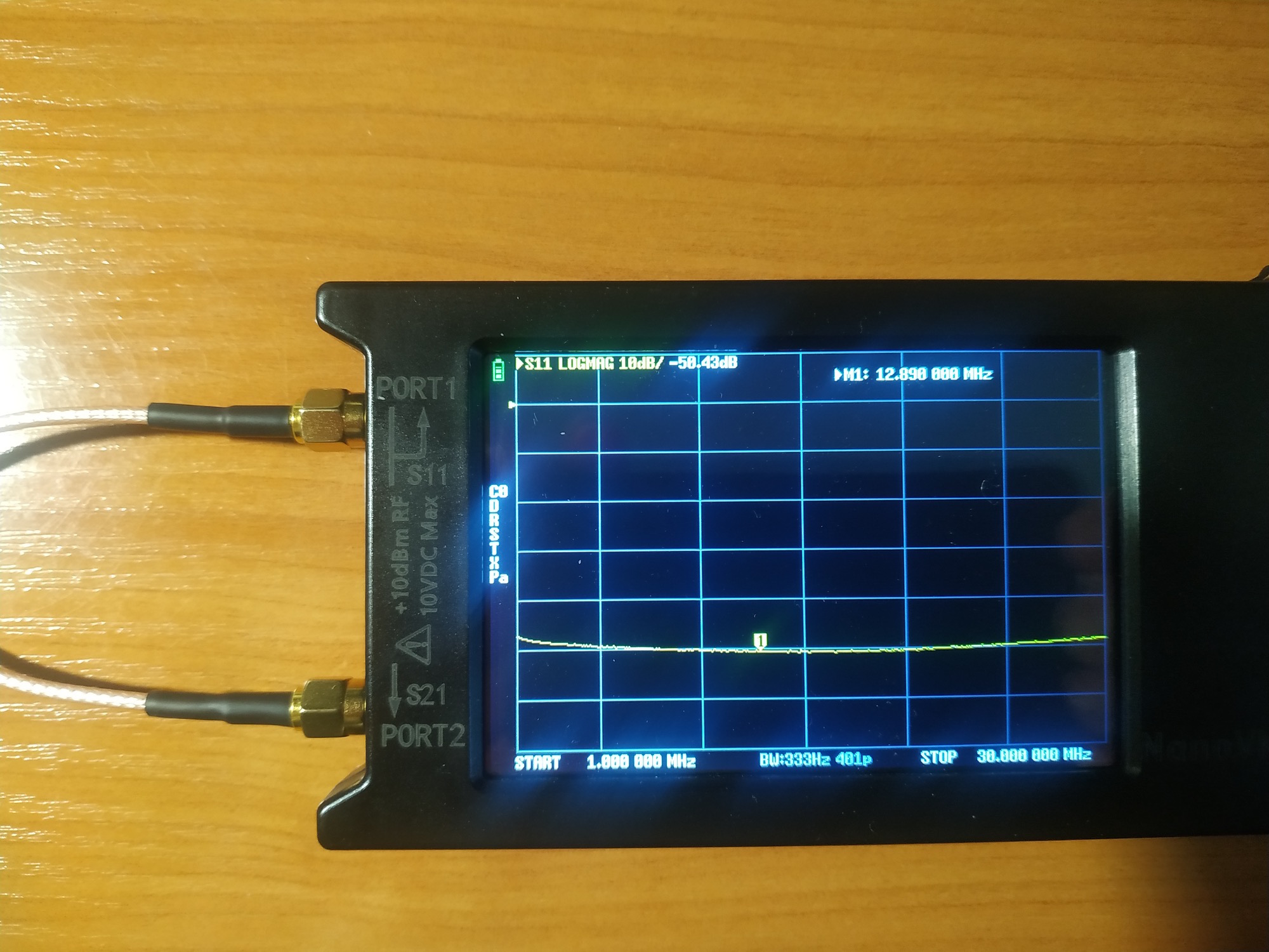

Соединил. Все с точностью до наоборот. Линия на графике ушла в -50dB. А Вы можете повторить эти же манипуляции на своем приборе и выложить фото? Просто у меня появляются нехорошие мысли о работе моего прибора :mrgreen:

Вот как у Вас все сейчас на фото есть так и оставьте, только войдите в DISPLAY, затем в CHANNEL и там поменяйте каналы с S11 на S21.
Прибор у Вас работает правильно, на моем точно так же, просто надо выбирать синий график, тогда все будет сразу и просто, а если желтый, тогда нужно изменять каналы (порты).
