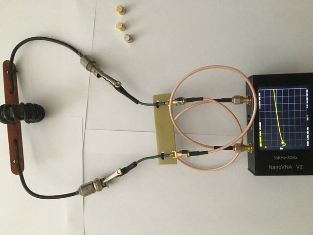

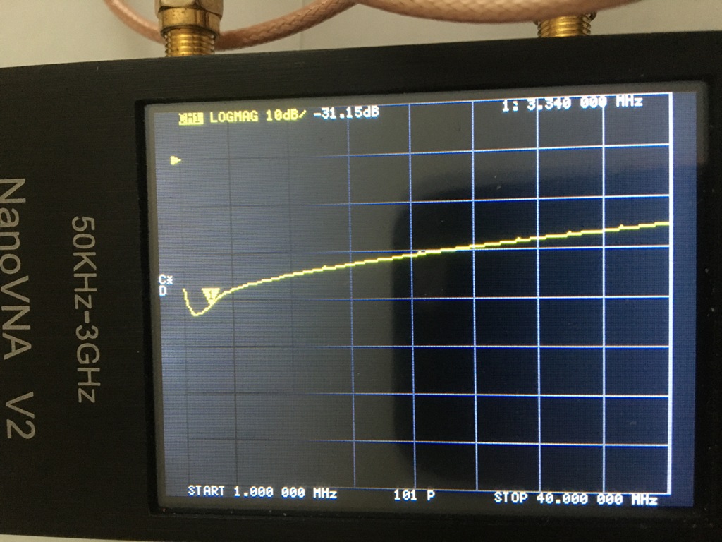

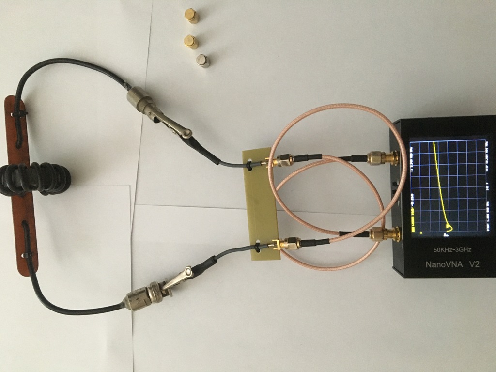

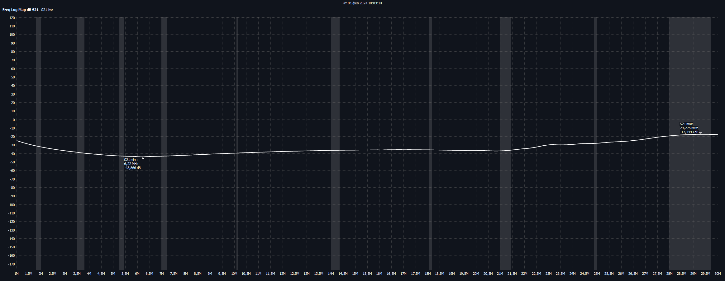

Оплётка дросселя подключается к обоим портам.
СообщениеДобавлено: Пн 29 янв 2024 19:51
Сообщений: 292
Подключил, на графике прямая линия. На какой из каналов не переключал бы (((. Беру паузу на несколько дней. На днях товарищ принесет свой Nano VNA. Будем сравнивать два прибора.
P.S. Анатолий Анатольевич, может Вы повторите этот эксперимент и выложите фото с графиками?
Буду очень признателен!
С уважением, Николай.
СообщениеДобавлено: Пн 29 янв 2024 21:33
Вот фото измерения и график. На фото видно, что подключается только плетка.
IMG_0018.JPG [ 155.28 Кб | Просмотров: 4763 ]
IMG_0017.JPG [ 202.05 Кб | Просмотров: 4763 ]
СообщениеДобавлено: Чт 01 фев 2024 12:25
Сообщений: 292

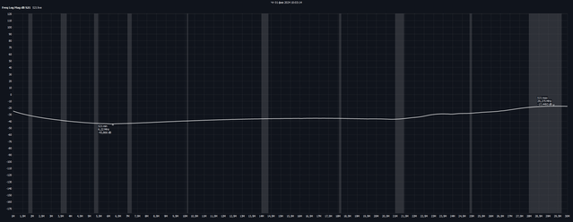

Коллективный разум победил! Был у меня Алексей UB1CDJ со своим NanoVNA H. Оказывается, что я не правильно калибровал PORT2. Хотя методику брал из авторитетного ресурса :mrgreen: .
Сейчас график выглядит вот так
nanovna-h4_2024-02-01_10-03-14.png [ 65.98 Кб | Просмотров: 4675 ]
СообщениеДобавлено: Чт 01 фев 2024 13:53
Ну вот, все очень даже хорошо получилось.
СообщениеДобавлено: Чт 01 фев 2024 14:58
Сообщений: 292
Получается, что в таком исполнении (кабель намотан на кольцо до заполнения), на 80 и 40 метров балун будет выполнять свои функции. Весной попробую InvV запитать через него и одним кабелем.

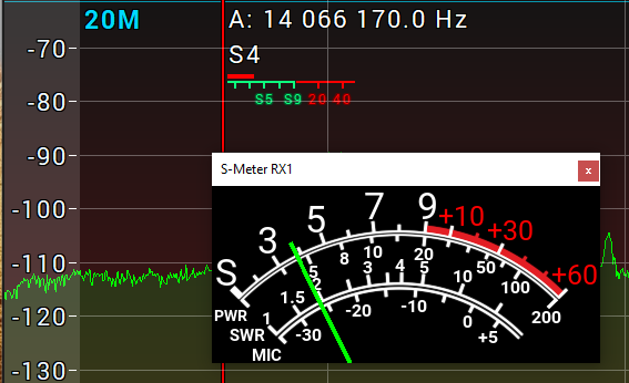

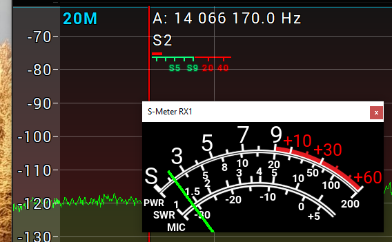

Включил трансивер на прием через оплетку балуна. Вот результаты с ним без него.
Снимок.PNG [ 62.78 Кб | Просмотров: 4389 ]
изображение_2024-02-04_120242033.png [ 53.42 Кб | Просмотров: 4389 ]
