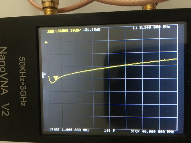

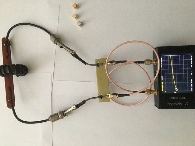

СообщениеДобавлено: Пн 29 янв 2024 21:33
Сообщений: 1164
Вот фото измерения и график. На фото видно, что подключается только плетка.
IMG_0018.JPG [ 155.28 Кб | Просмотров: 4264 ]
IMG_0017.JPG [ 202.05 Кб | Просмотров: 4264 ]

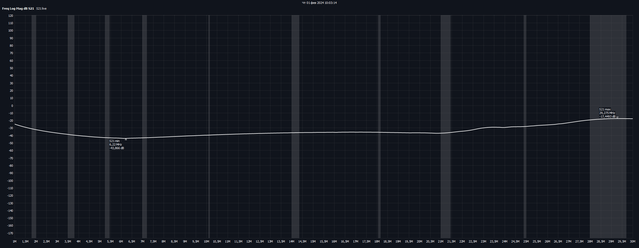

СообщениеДобавлено: Чт 01 фев 2024 12:25
Сообщений: 291
Коллективный разум победил! Был у меня Алексей UB1CDJ со своим NanoVNA H. Оказывается, что я не правильно калибровал PORT2. Хотя методику брал из авторитетного ресурса :mrgreen: .
Сейчас график выглядит вот так
nanovna-h4_2024-02-01_10-03-14.png [ 65.98 Кб | Просмотров: 4176 ]
С уважением, Николай.
СообщениеДобавлено: Чт 01 фев 2024 13:53
Сообщений: 1164
Ну вот, все очень даже хорошо получилось.
СообщениеДобавлено: Чт 01 фев 2024 14:58
Сообщений: 291
Получается, что в таком исполнении (кабель намотан на кольцо до заполнения), на 80 и 40 метров балун будет выполнять свои функции. Весной попробую InvV запитать через него и одним кабелем.

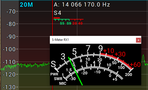

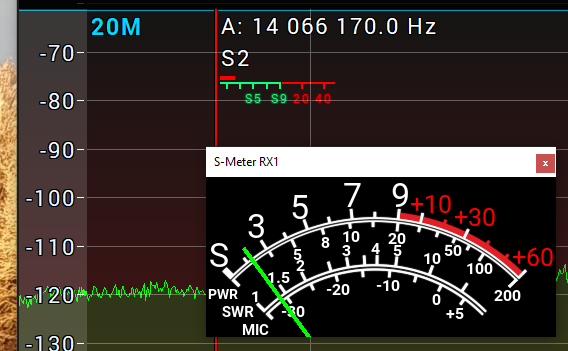

СообщениеДобавлено: Вс 04 фев 2024 13:09
Сообщений: 291
Включил трансивер на прием через оплетку балуна. Вот результаты с ним без него.
Снимок.PNG [ 62.78 Кб | Просмотров: 3890 ]
изображение_2024-02-04_120242033.png [ 53.42 Кб | Просмотров: 3890 ]
