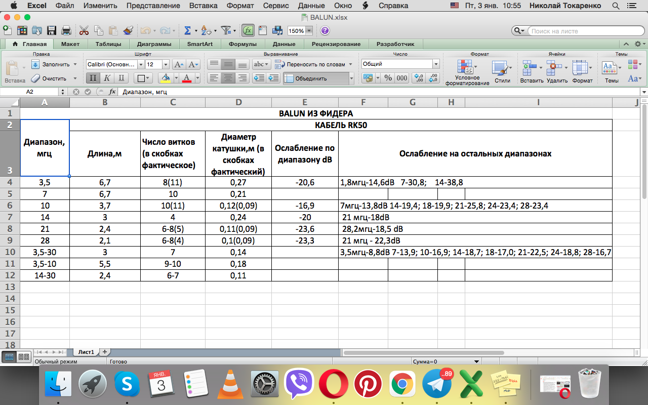

Сделал некоторые измерения по таблице, которую выложил ранее.

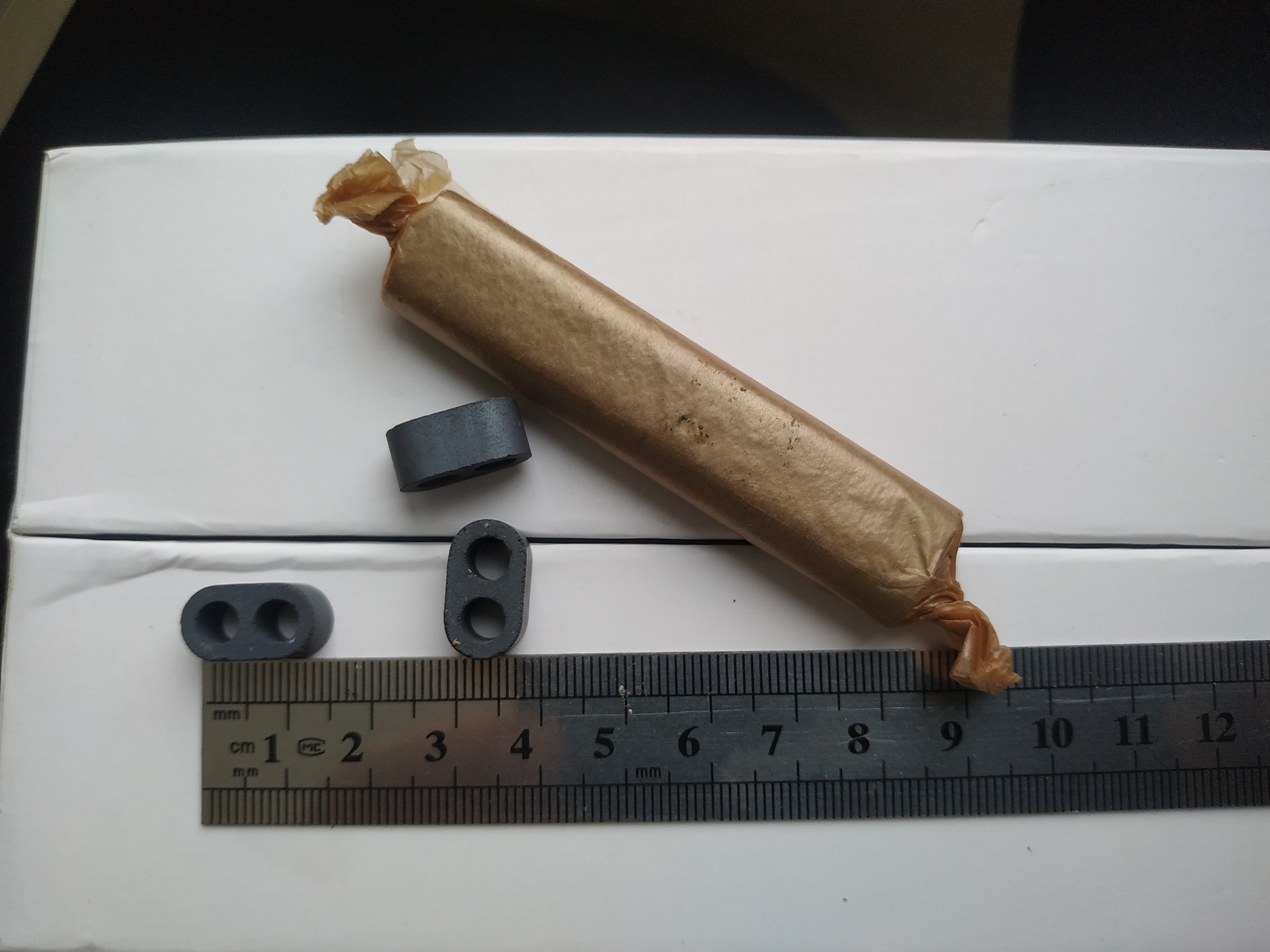

Интересно, такие кольца подойдут в качестве запорного дросселя? материал 30ВЧ, внутренний диаметр соответствует наружному у RG58.
1737702976675.jpg [ 487.68 Кб | Просмотров: 5373 ]
С уважением, Николай.

Нет, не подойдут.

Одно кольцо (хотя это не кольцо, ну да ладно, не принципиально) не подойдет, это понятно, а если продеть кабель через большую гирлянду таких? В упаковке на вид наверное штук 20 таких?

Даже если двадцать штук, этого все равно мало. Проницаемость низкая, если одеть все бинокли, то индуктивность оплетки будет 1-2 мкГн, а этого очень мало. Можно конечно вогнать катушки в резонанс, но тогда теряется широкополосность. Для запорных дросселей хорошо подходят ферриты с проницаемостью 400-600, как и в стандартных дросселях типа ДМ.

Раньше на этих биноклях мы делали входную часть на КВ радиостанции UA1FA. Теперь вот вспомнил о них.
