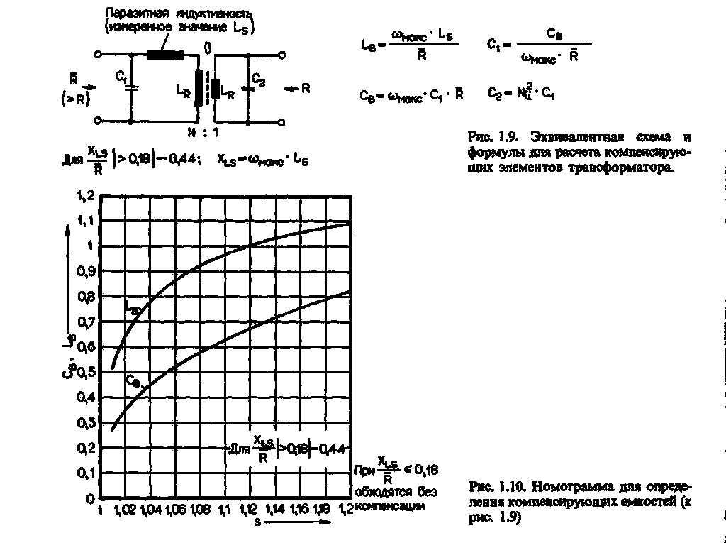

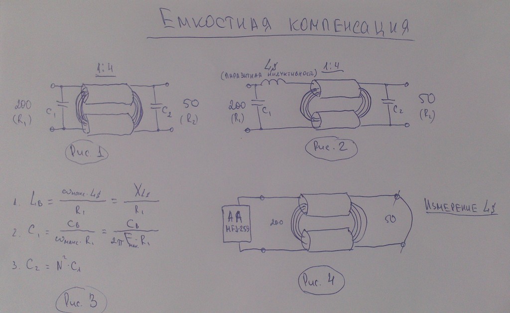

Часть третья.

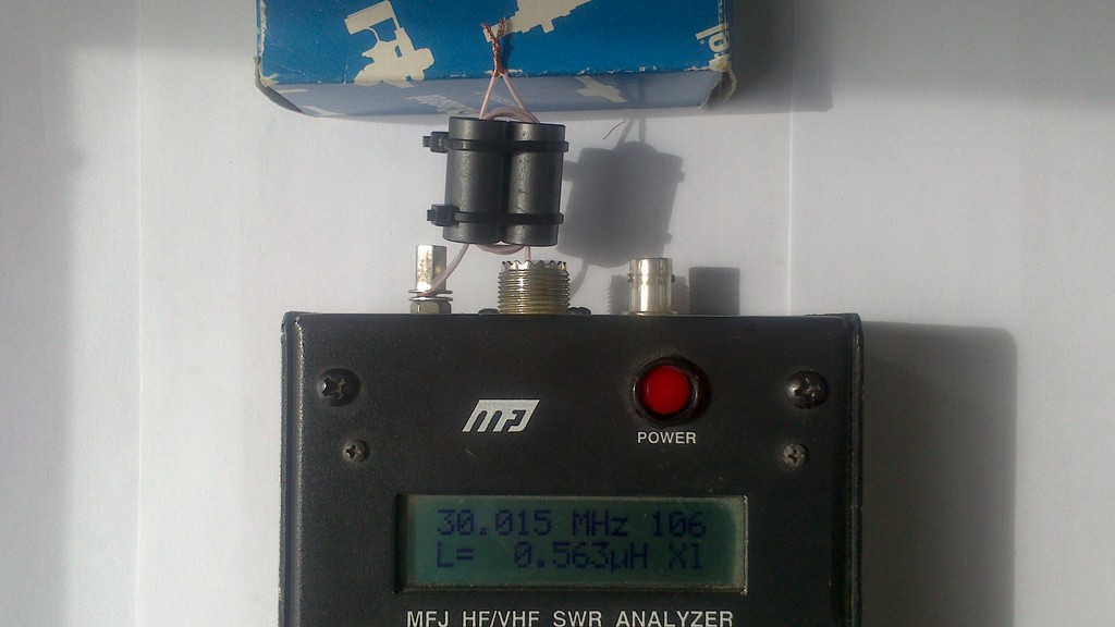

Измерение паразитной индуктивности и расчет емкостной компенсации индуктивных составляющих рассеяния трансформаторов в высокочастотной области.
При изготовлении широкополосных трансформаторов (ШПТ), как не старайся, но всегда имеет место быть индуктивность рассеяния или она же паразитная индуктивность, так вот предлагаю разобраться как с ней можно бороться.

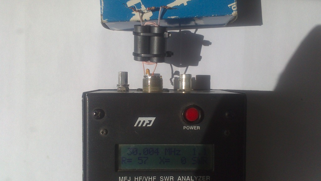

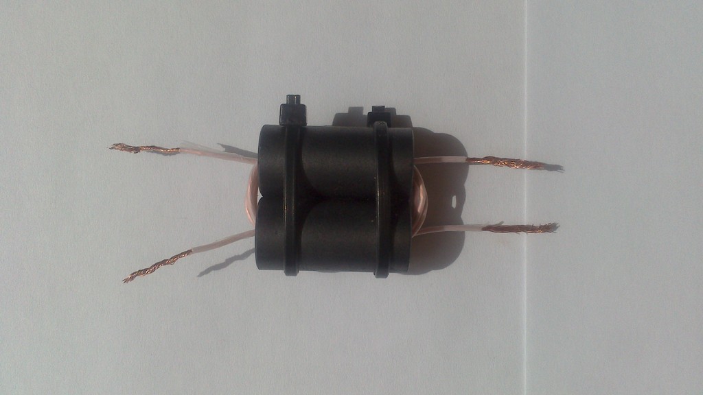

Для примера изготовим простой ШПТ 1:4 с сопротивлениями обмоток 50/200 Ом. Конструктивно две ферритовые трубки, где первичная обмотка 2 витка, вторичная 4 витка провода МГТФ. На фото№2 видна конструкция.

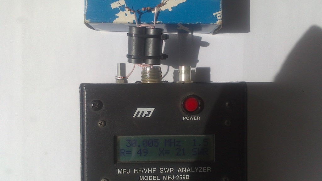

Нагрузим трансформатор резистором 200 Ом и на анализаторе MFJ-259B проверим КСВ. На фото№3 и №4 видно, что на 3.5 МГц имеем КСВ=1.1 и на 30 МГц имеем КСВ=1.5, это без компенсации.
Теперь отключим резистор от 200 Омной обмотки и подключим ее к антенному анализатору, при этом закоротим 50 Омную обмотку рис.4. Этим самым мы измерим паразитную индуктивность 200 Омной обмотки. На фото№5 видно, что паразитная индуктивность составила 0.56 мкГн, а реактивное сопротивление на частоте 30 МГц равно 106 Ом. Далее открываем книгу Э.Т.Рэд «Справочное пособие по высокочастотной схемотехнике» стр.14 и по формуле находим LB или на рис.3 формула №1. В моем случае при 0.56 мкГн получилось значение 0.53. Теперь по графику на оси LB и CB находим отметку 0.53 и прокладываем перпендикуляр до пересечения с кривой LB, после этого опускаем вниз перпендикуляр до пересечения с кривой CB и из точки пересечения с этой кривой восстанавливаем перпендикуляр на ось LB и CB, где считываем показания. В моем случае около 0.32-0.33. Подставляем это значение в формулу для расчета C1 или на рис.3 формула №2. Находим значение емкости для 200 Омной обмотки и оно равно около 8.8 пф. Теперь находим компенсирующую емкость для 50 Омной обмотки, по формуле для расчета C2 или на рис.3 формула №3, где основной момент это емкость полученную для 200 Омной обмотки нужно увеличить на коэффициент трансформации по сопротивлению и в нашем случае в 4 раза. Отсюда емкость С2=8.8пф х 4= 35.2 пф.

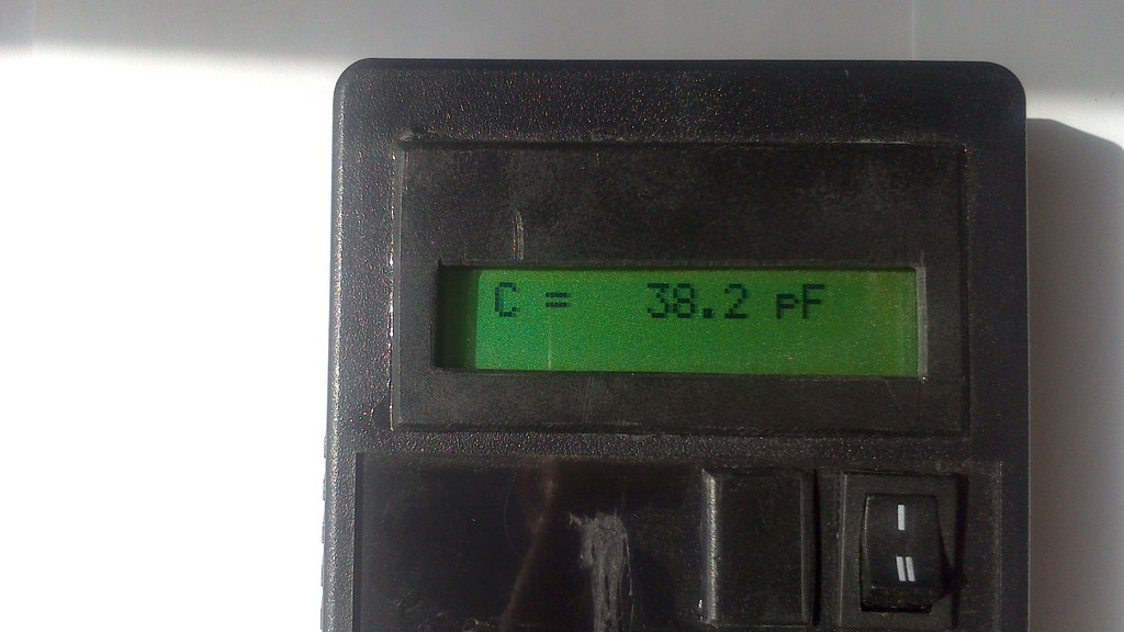

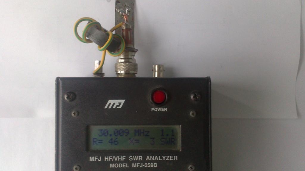

Подключаем ближайший по номиналу конденсатор, в нашем случае 39 пф (на фото реальная емкость 38 пф) параллельно выводам 50 Омной обмотки и на фото видим уменьшение КСВ до значения 1.1 на частоте 30 МГц. Теперь, после компенсации, трансформатор стал перекрывать весь диапазон с КСВ=1.1, а не как без компенсации с завалом характеристики в области высоких частот до КСВ=1.5.
Комментарий к файлу: НОМОГРАММА ДЛЯ ОПРЕДЕЛЕНИЯ КОМПЕНСИРУЮЩИХ ЕМКОСТЕЙ
компенсация паразитной индуктивности.png [ 10.84 Кб | Просмотров: 29832 ]

СообщениеДобавлено: Вс 18 июн 2017 14:52
Еще фото.
ФОТО6.jpg [ 92.49 Кб | Просмотров: 29832 ]
ФОТО7.jpg [ 108.11 Кб | Просмотров: 29831 ]

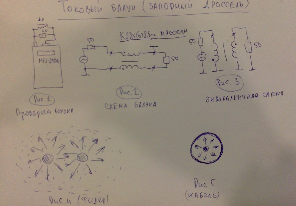

Владимир Владимирович, что бы сделать хороший токовый балун, он же запорный дроссель, необходимо понять, что мы хотим получить в итоге. Вот давайте вместе и разберемся для чего нам нужен запорный дроссель или можно просто называть его дросселем, ведь основное назначение любого дросселя не пускать ВЧ ток, вот и будем называть вещи своими именами, т.е. токовый балун или запорный дроссель –просто дроссель.
Для начала определимся с какими токами на оплетке кабеля нам придется иметь дело. Во-первых так как антенна у нас штырь, то естественно она несимметрична относительно земли, следовательно токи в разных плечах антенны разные (антенна же несимметричная), поэтому отсюда вытекает несколько типов антенн вертикальный штырь.
1. Антенна установлена непосредственно на земле, тогда если закопать коаксиальный кабель в землю (на 15-20см), то применять дроссель не нужно. Небольшое отступление: синфазный ток (тот ток который затекает на внешнюю часть оплетки коаксиального кабеля) можно ослабить несколькими способами. Первый создать большое сопротивление на пути тока и второй способ создать большое поглощение тока, т.е. закопать в землю или обмазать кабель графитовой смесью и т.д.
2. Антенна установлена на крыше или на высоте, тогда есть сеть противовесов и кабель получается на открытом пространстве. Вот для такого случая и будем рассматривать применение дросселя.
Раз мы разобрались, что антенна несимметричная и токи разные, а в частности для четвертьволнового штыря ток который втекает в основное полотно максимален, а который втекает в противовесы незначителен, а ток который затек на оплетку еще меньше, поэтому для 100 Вт нам достаточно применить небольшое ферритовое кольцо. Чем хорош коаксиальный кабель, тем что, основная мощность сигнала передается по внутренней части кабеля, а сверху только, то что «затекло», а это маленькая мощность, ведь если применяются противовесы, то они подключаются к оплетке, ведь они противовесы и принимают на себя «основную роль», но так как идеального ни чего нет, то часть синфазного тока проскакивает, отсюда и напрашивается реализация.
Теперь про параметры дросселя. Что бы дроссель выполнял свои функции его реактивное сопротивление должно быть на рабочей частоте минимум 500 Ом, а вообще надо стремиться к 2-3 кОм. Но раз мы поняли, что у штыря с противовесами синфазный ток очень маленький, то можно и дроссель применить с небольшим реактивным сопротивлением, т.е. 200-500 Ом. Теперь разберемся, что даст нам такое реактивное сопротивление. Если планируется применять антенну от 40 до 10 метров, то на 7 МГц индуктивность 4.5 мкГн даст нам 200 Ом реактивного сопротивления, эта же индуктивность на частоте 30 МГц даст нам уже 850 Ом, так что достаточно индуктивности 4.5 мкГн, что бы перекрыть указанный диапазон частот.
Теперь про ферриты. Так как нам не нужно передавать сигнал непосредственно через феррит, то сердечник может иметь потери, а это значит, что можно применять и низкочастотные ферриты, их основное назначение создать реактивное сопротивление, а потери в феррите только улучшат работу дросселя (нам то и нужно, что бы ток ослаб и потерялся), но требует увеличения размеров сердечника. Хотя на эти частоты достаточно и просто сделать несколько витков кабеля, так например если коаксиальным кабелем RG-58 намотать 12 витков на водопроводную трубу диаметром 50 мм, то мы получим индуктивность 4.5 мкГн и частоту собственного резонанса 57 МГц, т.е будет работать от 7 до 30 МГц. Поэтому можно обойтись и без ферритов.
Небольшое отступление. Так балун MFJ-918BP внутри себя содержит кусок коаксиального фторопластового кабеля на который одеты ферритовые кольца, при чем диаметр кабеля 5мм и кольца имеют внутренний диаметр 5мм, а внешний около 10мм, при этом мощность балуна 1000 Вт.
Теперь про мощность которую может выдержать ферритовый сердечник. В справочниках я встречал две цифры: это 1кв.см площади поперечного сечения сердечника и 0.25 кв.см. Вторая цифра мне кажется правдоподобней для сердечников с малыми потерями, а первая для сердечников с потерями. Вот поэтому для 100 Вт передатчика и для того тока который затек на оплетку достаточно небольшого кольца. Если обращали внимание, то в буржуйских балунах 1:1 ферритовые кольца не очень большого размера.
Про наши отечественные кольца. Можно применять 100НН, 400НН, 400НН1, 600НН, 1000НН, 2000НН, 1000НМ, 1500НМ, 2000НМ и 3000НМ. Все эти кольца работают до 30 МГц (не путать применение колец в резонансных цепях).

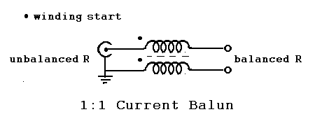

Если я намотаю на "поглощающий" НЧ феррит двухпроводную линию (токовый балун 1:1 на кольце), не будет ли ослабляется дифференциальный сигнал? Кабель RG-58 другое дело, ток течет внутри, по оплётки же незначительная часть. Я не хочу делать запорный дроссель из RG-58! Хотел из медного провода сделать BalUn 1:1, но совместить его с узлом питания для противовесов и штыря. См. фото https://www.flickr.com/photos/m0ukd/6755933277/ или рисунок

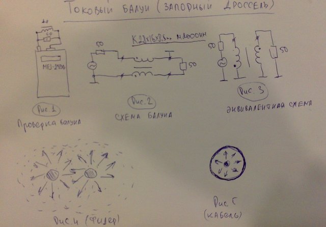

Комментарий к файлу: Токовый балун 1:1
balun_11.png [ 981 байт | Просмотров: 28994 ]

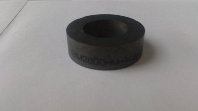

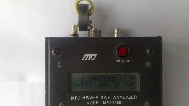

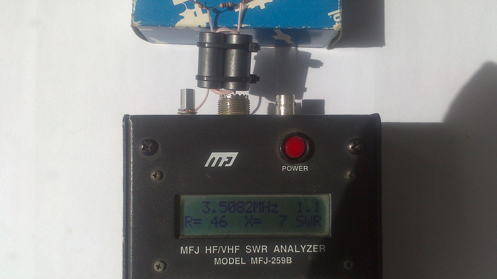

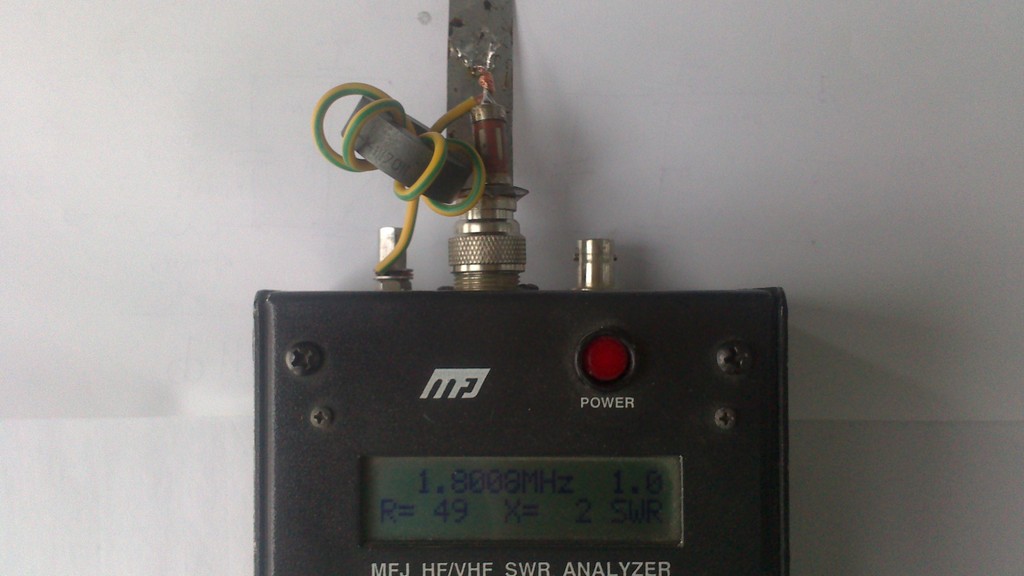

СообщениеДобавлено: Вс 01 окт 2017 19:19

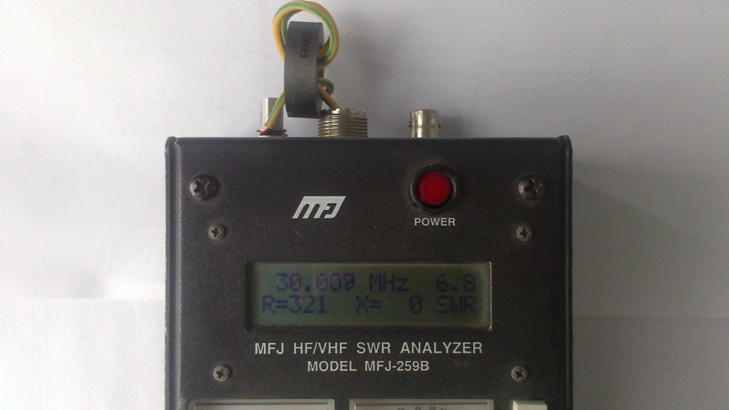

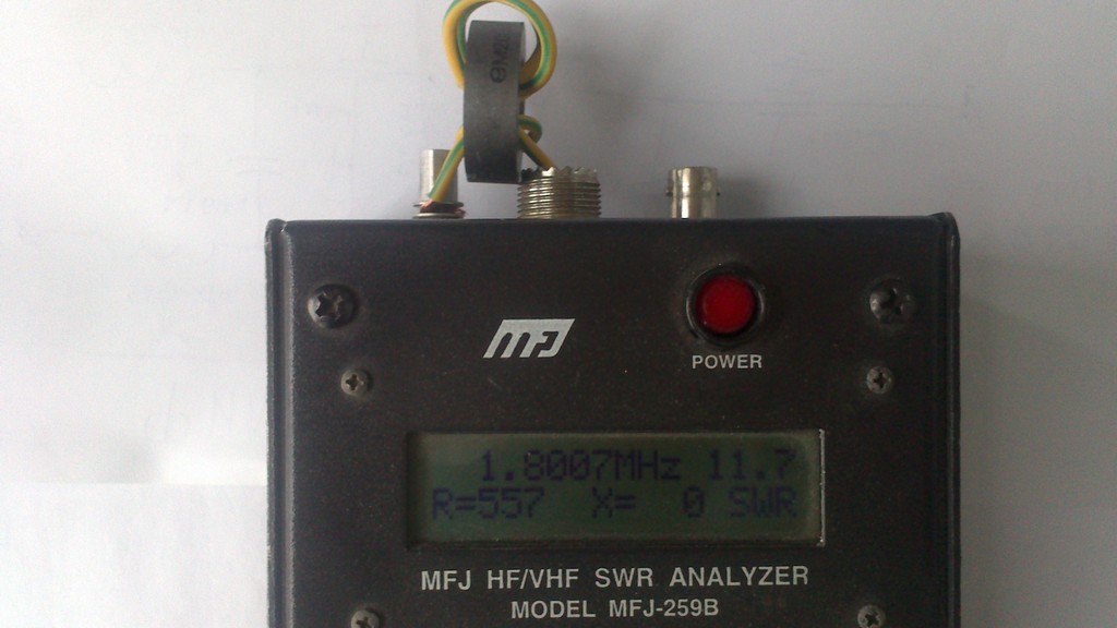

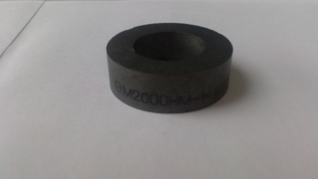

Владимир Владимирович, токовый балун и запорный дроссель это одно и то же. На фото видно, что ферритовое кольцо К28х16х8 М2000НМ работает до 30 МГц. Для проверки были применены два ранее описанных способа, т.е. проверка изменения эквивалентного сопротивления от частоты и шунтирование 50 Ом нагрузки, то же от частоты. На приборе MFJ-259B видно, что эквивалентное сопротивление с ростом частоты уменьшается, но все равно остается еще большим, а при шунтировании видно, что дроссель, ну если кому привычно, то токовый балун, не оказывает влияния, а это значит, что реактивное сопротивление балуна больше 200 Ом во всем КВ диапазоне. На рис. 1 схема проверки на шунтирование. На рис. 2 схема балуна, а на рис.3 эквивалентная схема балуна, где видно, что токовый балун представляет из себя широкополосный трансформатор с коэффициентом трансформации 1:1 и поэтому требования, расчет и принципы изготовления такие же как и у ШПТ 1:1. На рис.4 и 5 изображены двухпроводный фидер и коаксиальный кабель, где я изобразил распространение электромагнитной волны и видно, что у фидера она распространяется вокруг проводов, а в кабеле заключена внутри, отсюда ответ на Ваш вопрос как будет влиять намотка двухпроводного фидера на ферритовое кольцо. Будет затухание сигнала, правда не очень сильное и поэтому как правило этим пренебрегают. Так что, можно применять низкочастотные ферриты для балунов и мотать лучше коаксиальным кабелем.
рисунок.jpg [ 119.43 Кб | Просмотров: 28976 ]
эквив на 160.jpg [ 88.05 Кб | Просмотров: 28976 ]
эквив на 10.jpg [ 90.89 Кб | Просмотров: 28975 ]
шунт на 160.jpg [ 87.11 Кб | Просмотров: 28976 ]
шунт на 10.jpg [ 88.53 Кб | Просмотров: 28975 ]
кольцо.jpg [ 71.54 Кб | Просмотров: 28975 ]
