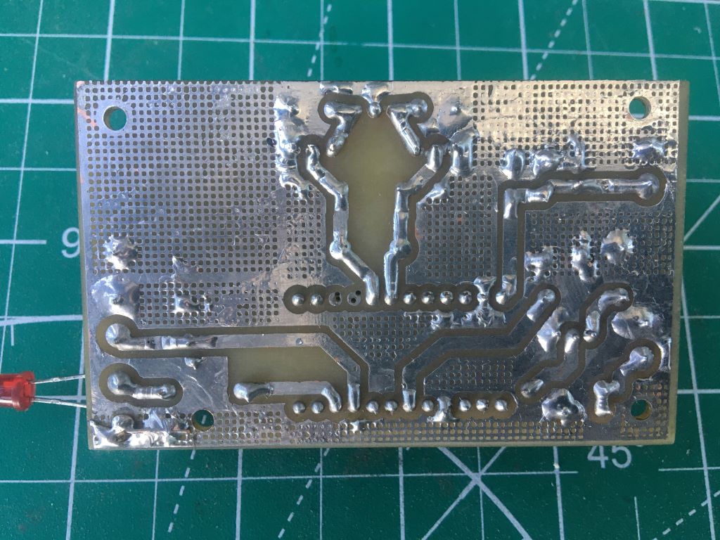

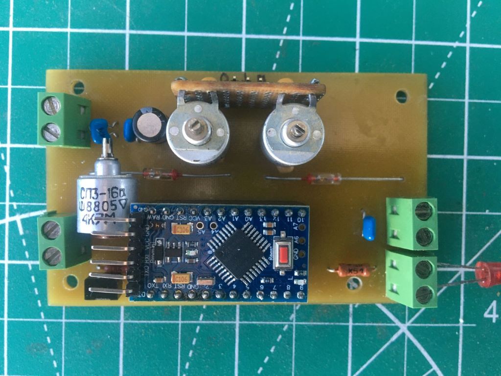

Спасибо за ответ, вообще как мне видится лучше наверное четыре, что бы при переключении не было перебора антенн, а можно было быстро сравнивать антенны, но
с другой стороны и управление одной кнопкой прикольно. Если особой разницы нет, то лучше 4-е кнопки, нажал и сразу подключилась нужная антенна. Я кстати уже несколько таких КСВ метров сделал, последний на атмега мини, хорошая схема.
 Заголовок сообщения: Re: Согласующее устройство с автоматическим КСВ-метром
СообщениеДобавлено: Ср 08 май 2024 16:34
Вот нашел фото последнего (крайнего) КСВ метра. Подстроечные резисторы должны быть маленькие, синие, а установил какие были.
