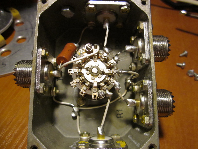

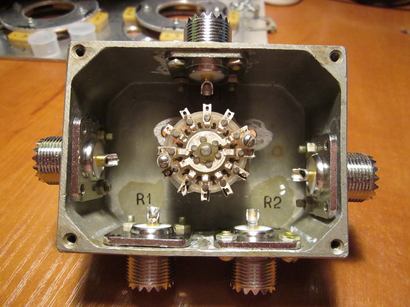

СообщениеДобавлено: Вс 09 июн 2019 13:47

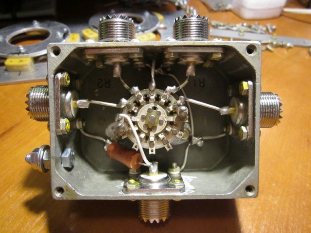

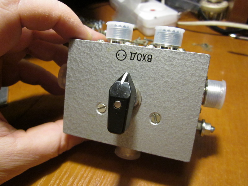

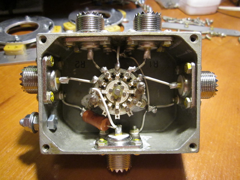

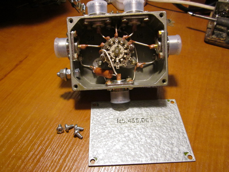

Коммутатор на 4 антенны. КСВ на 145 - 1.1
IMG_1707_измен.размер.JPG [ 164.36 Кб | Просмотров: 14550 ]
IMG_1709_измен.размер.JPG [ 205.69 Кб | Просмотров: 14550 ]
IMG_1702_измен.размер.JPG [ 192.44 Кб | Просмотров: 14550 ]
IMG_1701_измен.размер.JPG [ 195.89 Кб | Просмотров: 14550 ]
IMG_1697_измен.размер.JPG [ 196.03 Кб | Просмотров: 14550 ]
 Заголовок сообщения: Re: Неспеша, за выходные...
СообщениеДобавлено: Пн 10 июн 2019 12:58
UA1AAP Юрий, категорически не рекомендую на 144МГц использовать коммутатор, тем более в таком исполнении!
СообщениеДобавлено: Пн 10 июн 2019 13:48
Делал для КВ. Но всё же интересно, почему на 144 не рекомендуется?
СообщениеДобавлено: Пн 10 июн 2019 14:12
На этих частотах и выше, такие длинные проводники уже считай индуктивность...начнутся чудеса, особенно если качнуть мощу, да каждое сочленение вносит потери в тракт. Далее думаю не нужно объяснять.
СообщениеДобавлено: Пн 10 июн 2019 14:52
RK1AQ писал(а):
Да, тожет полыхануть, для КВ на 100 - 300 ватт пойдёт. Там в параллель 2 галеты с двойными контактами.

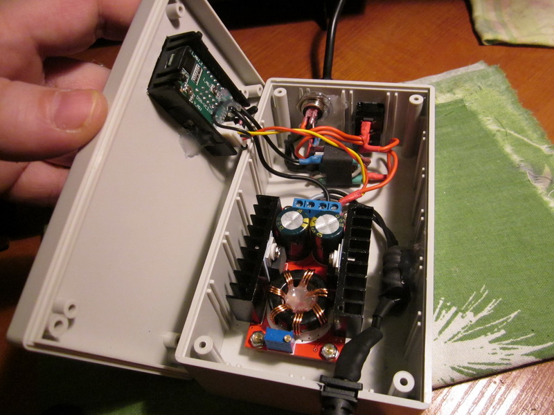

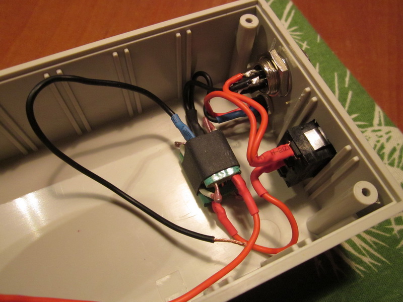

СообщениеДобавлено: Пт 10 апр 2020 08:54

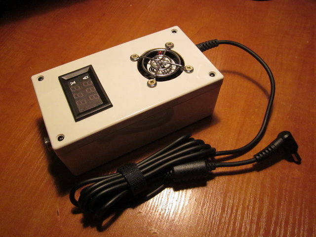

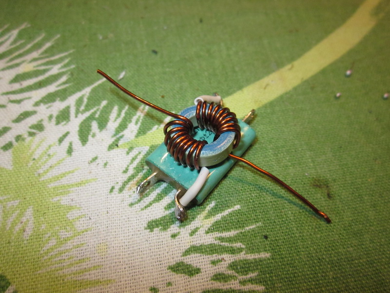

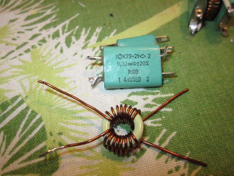

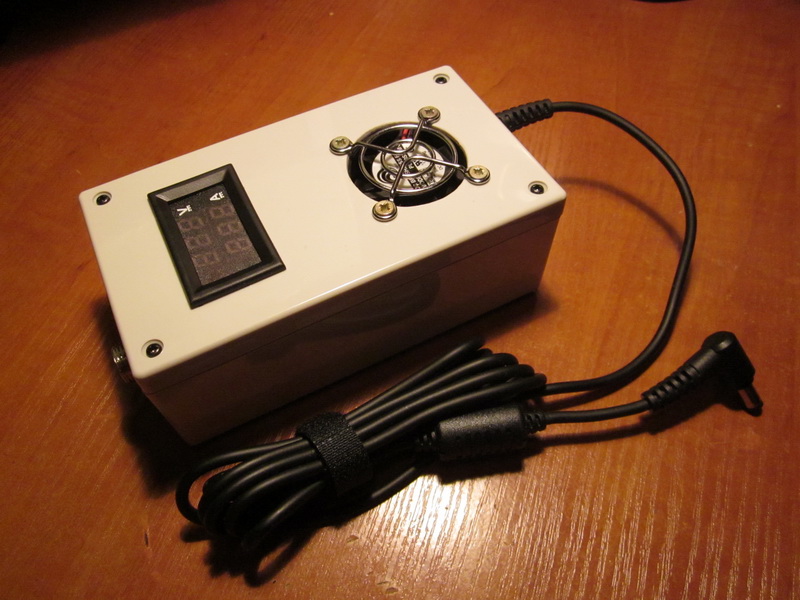

Блок питания ноутбука для работы от АКБ или внешнего источника тока. Входное напряжение: 10.5 - 30 вольт, выходное 19 вольт (регулируется), ток до 5 ампер.
IMG_2189_измен.размер.JPG [ 218.41 Кб | Просмотров: 12694 ]
IMG_2192_измен.размер.JPG [ 190.42 Кб | Просмотров: 12694 ]
IMG_2216_измен.размер.JPG [ 204.01 Кб | Просмотров: 12694 ]
IMG_2218_измен.размер.JPG [ 162.86 Кб | Просмотров: 12694 ]

СообщениеДобавлено: Пт 10 апр 2020 15:13
Интересно, а как при входном напряжении 30 Вольт, Вам удалось получить 19 Вольт на выходе повышающего DC-DC преобразователя? Может быть опечатка и должно быть 10-17 Вольт входного напряжения, что бы на выходе было 19 Вольт.
СообщениеДобавлено: Пт 10 апр 2020 18:50
Опечатки нет, всё верно. Изделие прошло испытания, и показало стабильные параметры и высокую помехоустойчивость. Создавалось для работы в полевых условиях.
СообщениеДобавлено: Пт 10 апр 2020 19:35
Мне просто интересно, Вы подавали на вход 30 Вольт, а на выходе преобразователя получали 19 Вольт или все было как-то по другому.
