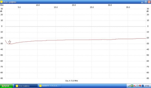

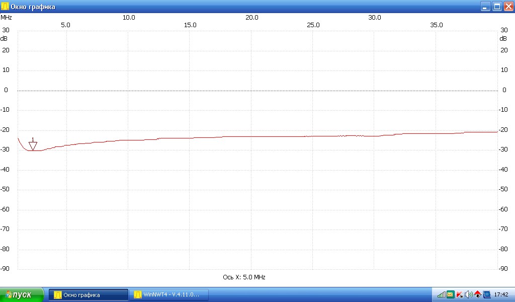

На фото№5-7 и фото№8-12 проверка импортного кольца неизвестной проницаемости, предположительно смесь №43
1) Если нет 43-го материала, то чем заменить? Я так понял, из отечественных доступны только 600НН и 400НН1 и 700НМ, если не найти то 1000НН или 2000НМ, или 2000НН - все низкочастотные, поглощающие.
2) Для ВЧ КВ диапазонов можно применить запорный дроссель из кабеля L=20 мкГн. (dia=30см, n=6), дешево и сердито. :-) См. второй файл в архиве.

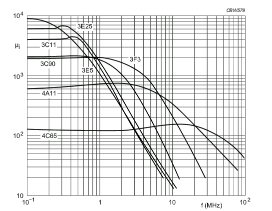

Господа, свет клином не сошелся на 43 и 61 материалах. Попробуйте материал "4A11" от Ferroxcube. Можно спокойно купить в Питере в Aly.ru белые колечки этого производителя. Я сделал себе трансформатор 22:50 Ом на 10 кольцах 25х15х10 и гонял его на 600Вт на КВ диапазонах, потери в феррите очень маленькие, индукция на диапазоне 160м всего 23мТл. Основные потери в меди коаксиала. На сайте Ferroxcube есть Datasheet этого материала.
Balun 22 to 50.jpg [ 368.09 Кб | Просмотров: 31973 ]

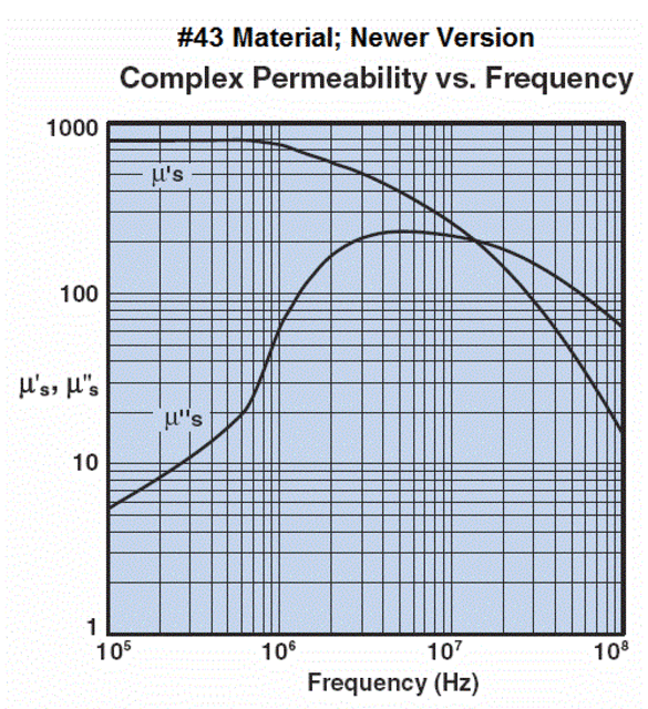

Amidon 43
Комментарий к файлу: Amidon 43
43_Ferrite_New_Version_u_800.gif [ 242.77 Кб | Просмотров: 31891 ]
Ferroxcube 4A11
Комментарий к файлу: Ferroxcube 4A11
Ferroxcube.gif [ 23.42 Кб | Просмотров: 31892 ]

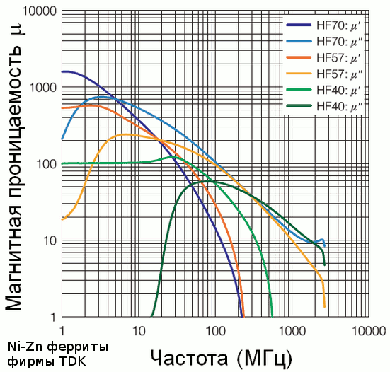

Ферриты TDK.
Для "поглощающего" кабельного балуна 1-10МГц подойдет Ni-Zn материал HF70,
для ШП трансформатора HF56 и на ВЧ-КВ (малые потери) - HF40.
Кольца обозначаются как R x радиус внешний x внутренний x толщина, материал.
например, R 62 x 39 x 13 HF70. Цены от 10 до 500 руб. в зависимости от диаметра, но предложение в Европе небольшое, т.е. купить негде.
Комментарий к файлу: Ферриты TDK
TDK_ferrites.gif [ 57.99 Кб | Просмотров: 31801 ]

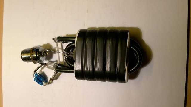

СообщениеДобавлено: Чт 12 окт 2017 19:11

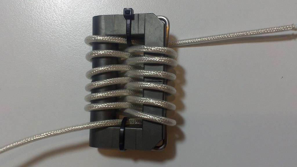

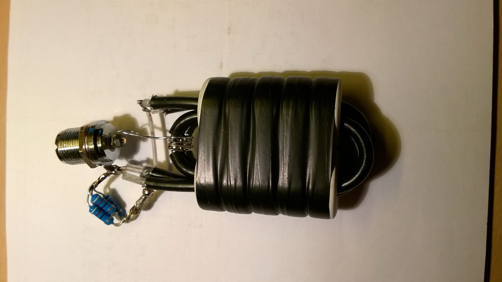

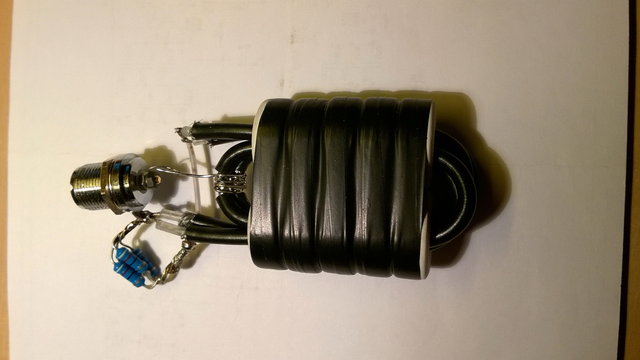

Зачем в крайности бросаться. Зачем сразу покупать, ферритовые изделия "валяются прямо под ногами". На фото балун 1:1 на сердечнике от трансформатора строчной развертки от монитора. На графике вносимое затухание, которое меняется от -30 до -20 дБ в полосе 1-40 МГц. Время затраченное на изготовление 15-20 мин., себестоимость 0 целых 0 десятых, польза- бесценна.
токовый балун-1.jpg [ 122.01 Кб | Просмотров: 31616 ]
токовый балун.jpg [ 94.89 Кб | Просмотров: 31617 ]
