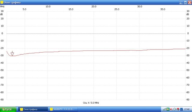

На фото№5-7 и фото№8-12 проверка импортного кольца неизвестной проницаемости, предположительно смесь №43
1) Если нет 43-го материала, то чем заменить? Я так понял, из отечественных доступны только 600НН и 400НН1 и 700НМ, если не найти то 1000НН или 2000НМ, или 2000НН - все низкочастотные, поглощающие.
2) Для ВЧ КВ диапазонов можно применить запорный дроссель из кабеля L=20 мкГн. (dia=30см, n=6), дешево и сердито. :-) См. второй файл в архиве.

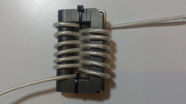

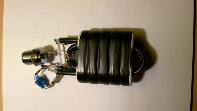

Зачем в крайности бросаться. Зачем сразу покупать, ферритовые изделия "валяются прямо под ногами". На фото балун 1:1 на сердечнике от трансформатора строчной развертки от монитора. На графике вносимое затухание, которое меняется от -30 до -20 дБ в полосе 1-40 МГц. Время затраченное на изготовление 15-20 мин., себестоимость 0 целых 0 десятых, польза- бесценна.
токовый балун-1.jpg [ 122.01 Кб | Просмотров: 30075 ]
токовый балун.jpg [ 94.89 Кб | Просмотров: 30076 ]
