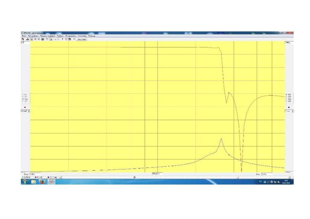

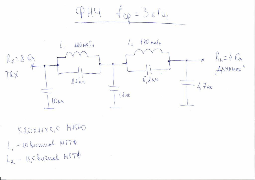

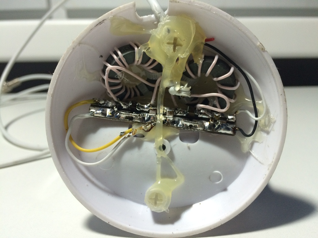

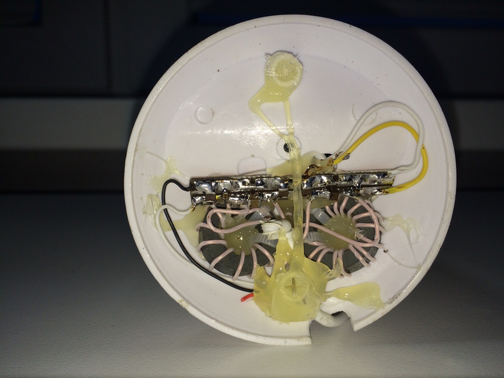

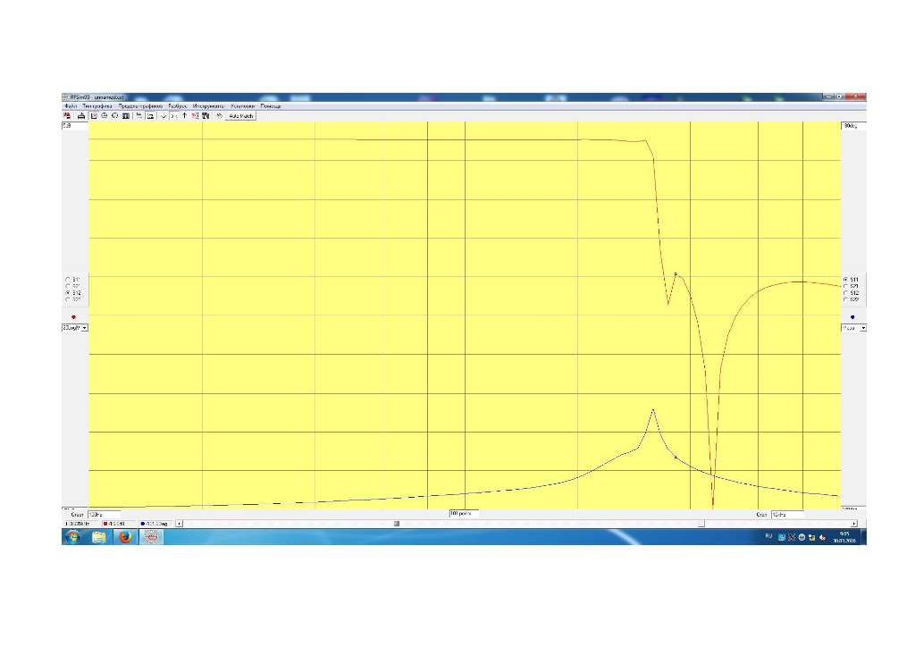

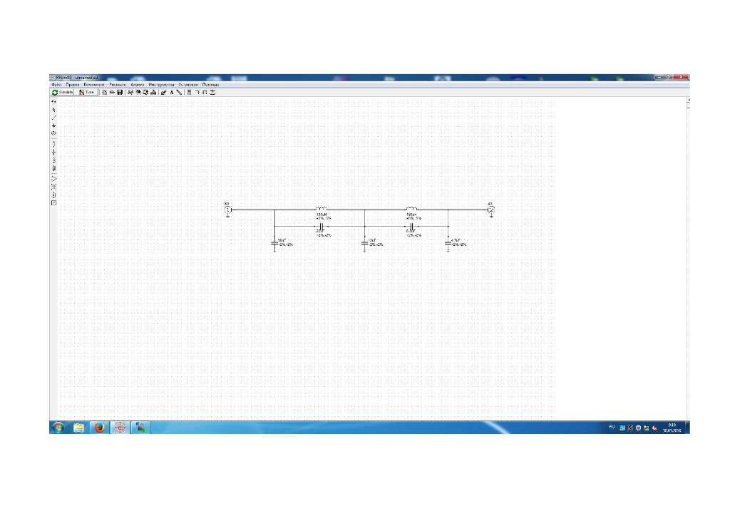

Вот не сложный эллиптический НЧ фильтр 5-го порядка для "буржуйской" колонки сопротивлением 4 ома. На графике видно, что на частоте выше 3.6кгц подавление составляет -16дб. Со стороны трансивера фильтр расчитан на сопротивление 8 ом. Применены ферритовые кольца размером: К20х11х5.5, проницаемость М1500. Катушка на 100мкГн содержит 10 витков провода МГТФ, на 180мкГн содержит 13.5 витков провода МГТФ, конденсаторы SMD. Применение фильтра уменьшело полосу воспроизводимых частот и снизило уровень шума, тем самым улучшив отношение сигнал/шум. Особенно хорошо себя проявил фильтр при подключении к УКВ радиостанции (трансиверу) при приеме слабых сигналов с сильными шумами, что позволило улучшить прием от плохо разбираемого до разбираемого на 80-90 %.
Фильтр был расчитан в программе Filter Solutions 2009, смоделирован в программе RFSim99rus, а катушки расчитаны в программе Coil32.
SMD конденсаторы установленны на печатную плату из одностороннего стеклотекстолита, а ферритовые кольца и сама плата приклеены горячим клеем к корпусу в подставке колонки.

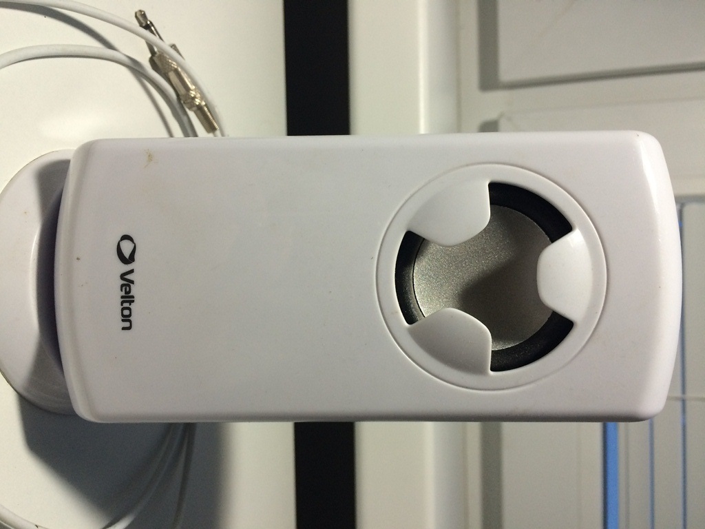

Вот внешний вид громкоговорителя.
гр-1.JPG [ 162.64 Кб | Просмотров: 36821 ]

Вот схема фильтр по крупней.
фильтр.jpg [ 38.53 Кб | Просмотров: 36774 ]

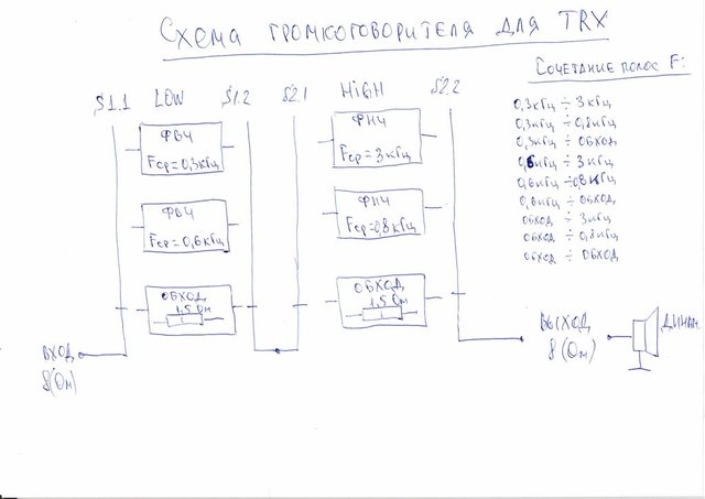

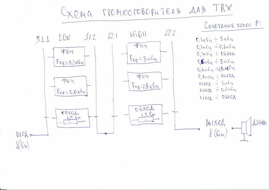

Предлогается к рассмотрению следующий вариант громкоговорителя для трансивера с применением раздельно ФВЧ и ФНЧ для создания полос частот в зависимости от сложившейся обстановки в эфире.
громкоговоритель для трансивера.jpg [ 55.21 Кб | Просмотров: 36411 ]

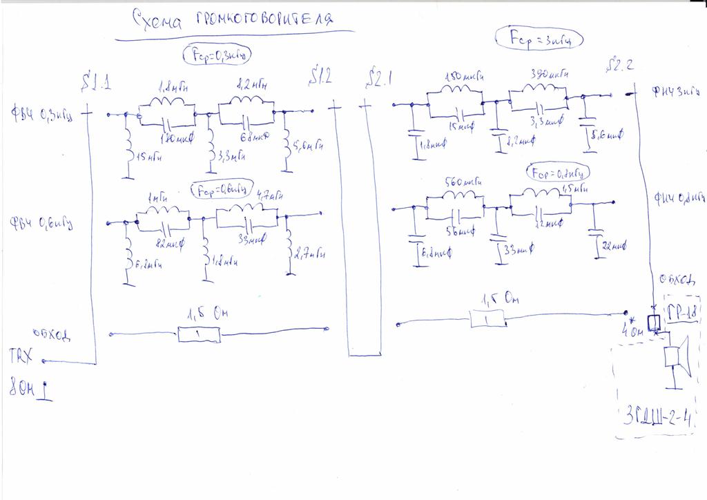

Продолжаем конструировать внешний громкоговоритель с набором переключаемых фильтров. Предлагается следующая схема внешнего громкоговорителя, точнее набор фильтров.
схема ГР..jpg [ 60.11 Кб | Просмотров: 36326 ]
