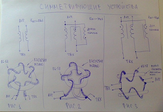

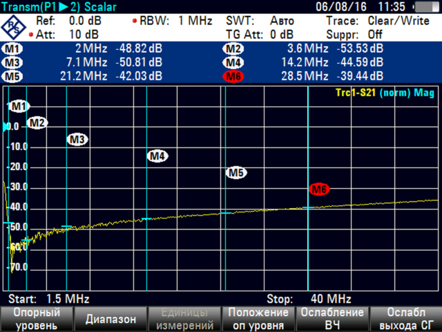

На рисунке и на фото представлены несложные симметрирующие устройства (СУ) изготовленные из ферритовых колец К40х25х11 с проницаемостью М2000 и ферритовых стержней 2000х10 мм с проницаемостью М400 (от антенн вещательных приемников) и коаксиального кабеля RG-58. Так же представлены измерения коэффициентов асимметрии этих симметрирующих устройств.

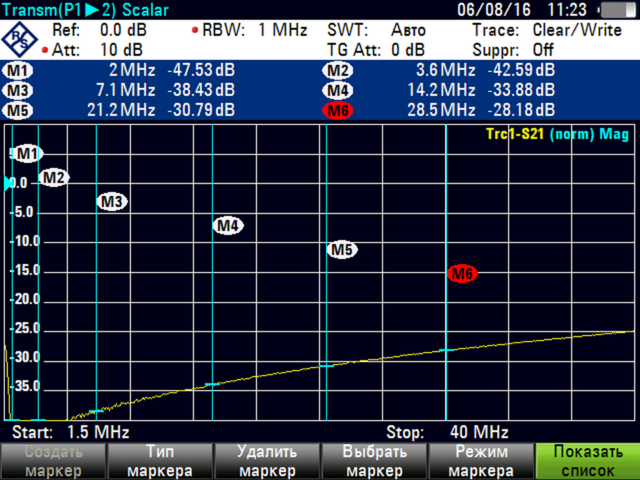

На рис.1 представлено СУ изготовленное путем намотки коаксиального кабеля на ферритовое кольцо и коэффициент асимметрии, который составил на частоте 30 МГц -28 дБ.
На рис.2 СУ на таком же ферритовом кольце, но с дополнительной обмоткой и коэффициент асимметрии составил -39 дБ на 30 МГц.

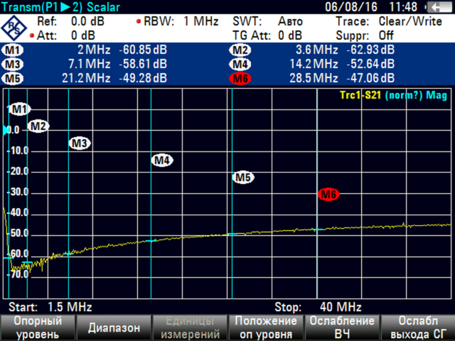

На рис. 3 СУ выполненное на ферритовых стержнях, где коэффициент асимметрии составил -47 дБ на 30 МГц.
Простые измерения показывают, что без дополнительной обмотки СУ имеет ослабление синфазной помехи в 25 раз, а при подключении дополнительной обмотки увеличивается до 90 раз (при 39 дБ) и до 224 раз (при 47 дБ), т.е можно ожидать ослабление синфазных помех в 224 раза на частоте 30 МГц. На нижних диапазонах это ослабление еще выше (на графиках все видно, ослабление -60 дБ, т.е в 1000 раз).

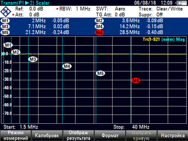

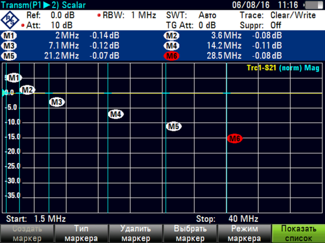

Комментарий к файлу: коэффициент передачи СУ на кольцах
коэфф. передачи на кольце.png [ 380.05 Кб | Просмотров: 35454 ]
Комментарий к файлу: коэффициент передачи СУ на ферритовых стержнях
коэфф. передачи на ферр. стержнях.png [ 382.64 Кб | Просмотров: 35455 ]

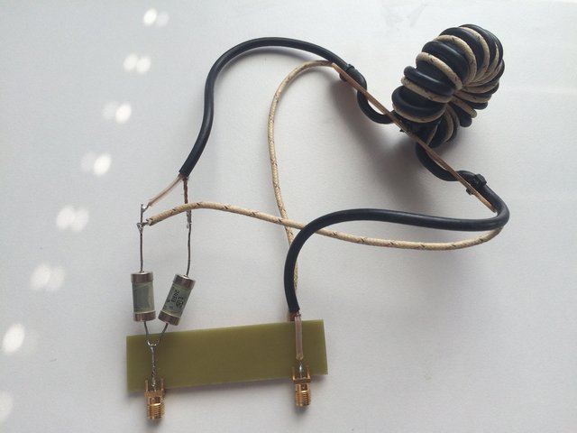

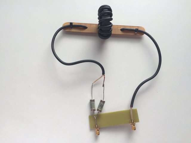

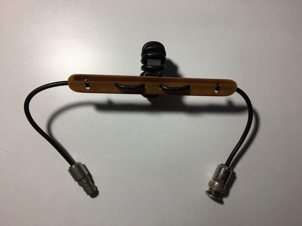

Вот фото симметрирующих устройств.

Еще пара фото, приспособления для измерения коэффициента асимметрии. Два резистора по 24.9 Ома со средней точкой, куда и подключался анализатор.

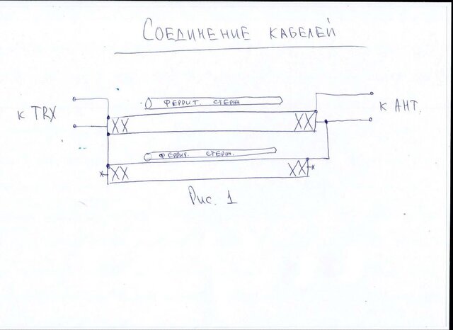

По идее в СУ на стержнях можно заменить каждый стержень кольцом?
И не совсем из рисунка понял как соединяются экраны в СУ на стержнях? И с одной и с другой стороны друг с другом у обоих кабелей?

Да. ферритовые стержни можно заменить ферритовыми кольцами, а если кольцо большого диаметра, то можно обмотки намотать на половинках одного и того же кольца.

Вот так, как на рис., у антенны оплетка компенсирующей обмотки соединяется с центральной жилой, а у трансивера оплетка соединяется с оплеткой. Центральная жила этого кабеля ни куда не подключается или закорачивается на свою же оплетку.

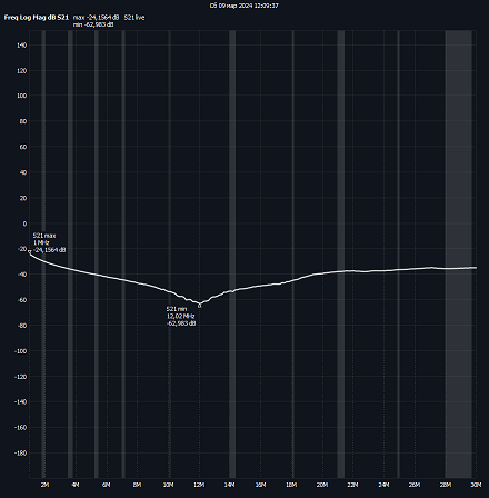

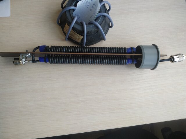

Получилось вот так (ниже лежит СУ на двух стержнях)
