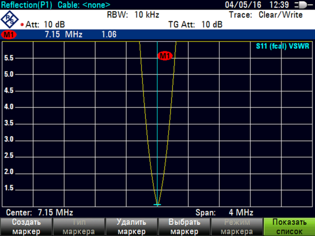

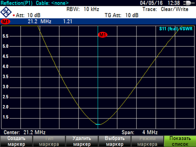

Для FT-817 был изготовлен ВСС преселектор http://www.cqham.ru/bcc.htm на отечественных сердечниках СБ-23-11а. Сама конструкция видна на фото. КСВ по диапазонам, так же на фото. Коэффициент передачи от -1 до -2 дБ, в зависимости от диапазона. В схему добавлен режим обхода при передаче на двух 12 в реле.
Комментарий к файлу: КСВ на 7 МГц
Measurement0056.png [ 266.05 Кб | Просмотров: 36005 ]

Комментарий к файлу: КСВ на 21 МГЦ
Measurement0054.png [ 278.71 Кб | Просмотров: 36004 ]

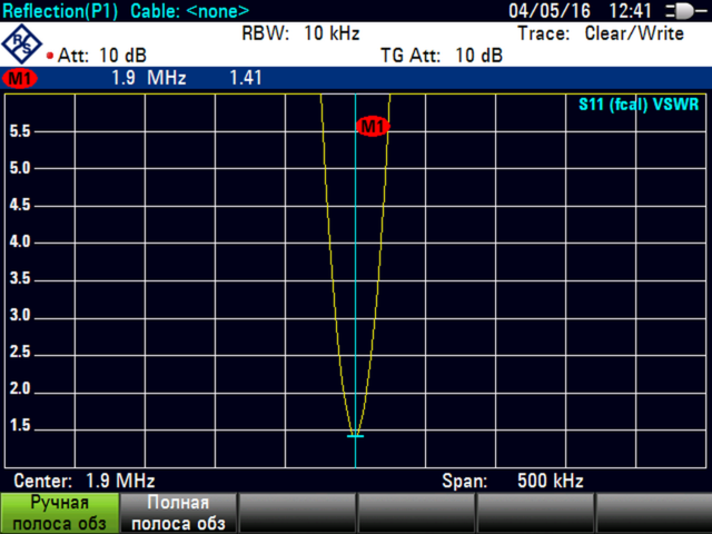

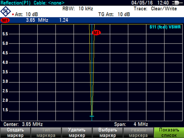

Вот фото КСВ на 3.5 и 1.8 МГц.
Комментарий к файлу: КСВ на 1.8 МГц
Measurement0058.png [ 229.4 Кб | Просмотров: 36003 ]
Комментарий к файлу: КСВ на 3.5 МГЦ
Measurement0057.png [ 258.78 Кб | Просмотров: 36003 ]

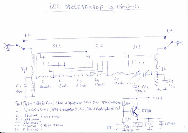

Вот схемка с добавлением режима "обход" на реле и намоточные данные, если кто пожелает повторить. Подавление на соседних диапазонах составляет -24 дб и выше в зависимости от диапазона.
ВСС преселектор.jpg [ 69.14 Кб | Просмотров: 35920 ]

Плата сделана из не фольгированного стеклотекстолита на штырях, которые запрессованы в последний. Поэтому как с верху видно плату со штырями так она и выглядит, под платой дорожек нет.

Есть печатная плата обхода.
управление для преселектора.rar [3.68 Кб]

Ну конечно есть эффект. Преселекторы такого типа предназначены в основном для трансиверов у которых входная часть очень широкополосная, т.е для FT-817(857) и подобных, которые перегружаются мощными входными сигналами и от этого сильно шумят. Для трансиверов у которых есть на входе хорошие полосовые фильтры, такие преселекторы на слух сильной разницы не дадут, хотя все зависит от помеховой обстановки в эфире, от применяемых антенн, ну много от чего. Например при подключении преселектора к FT-817, станцию которую не слышно из-за шумов, становится слышно и становится возможным ее прием. Длинные антенны 80, 160 м диапазонов (точнее мощные сигналы которые на них присутствуют) очень сильно перегружают входную часть трансивера, преселектор сужает полосу частот приема по входу, тем самым улучшая отношение сигнал/шум.
