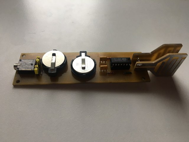

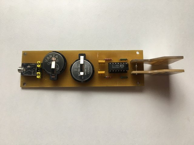

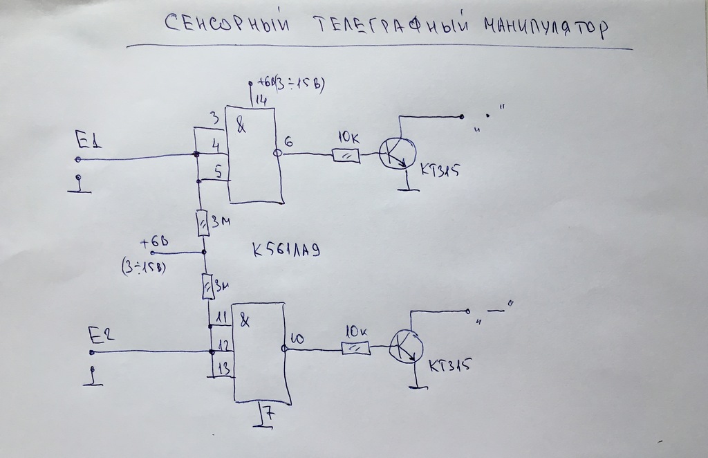

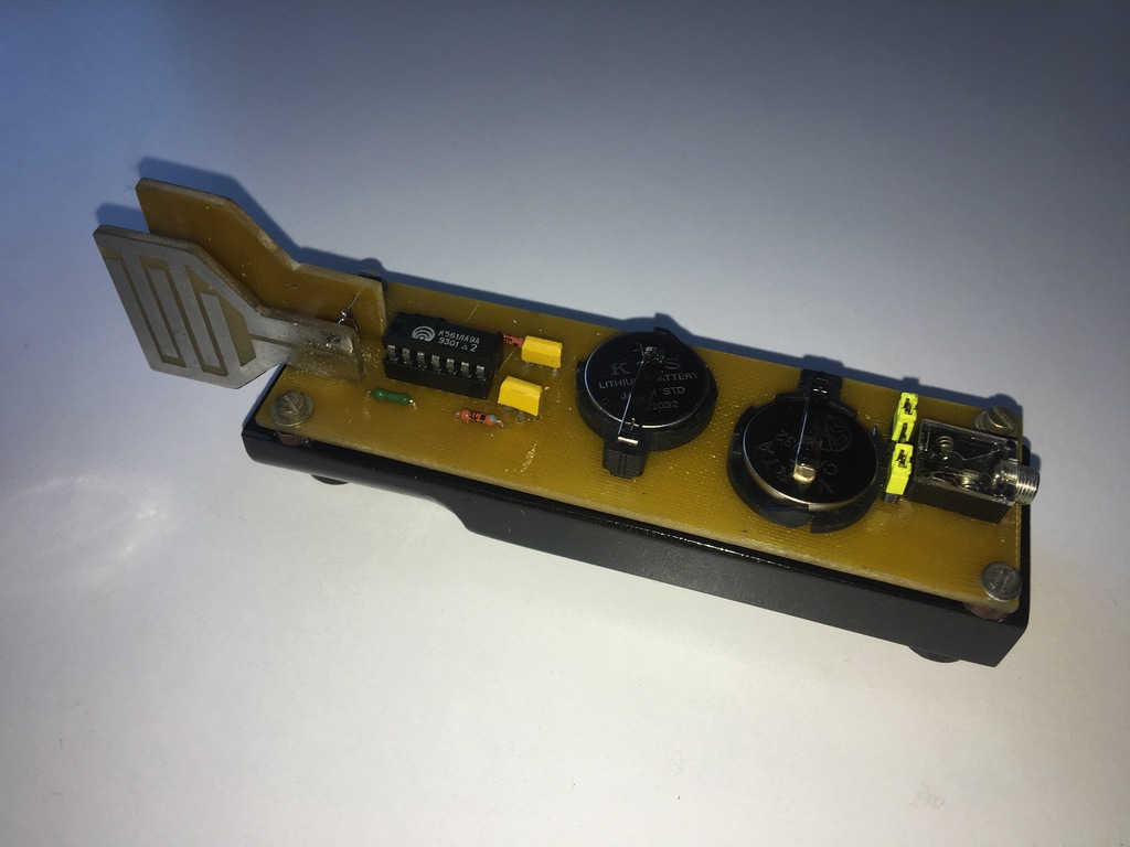

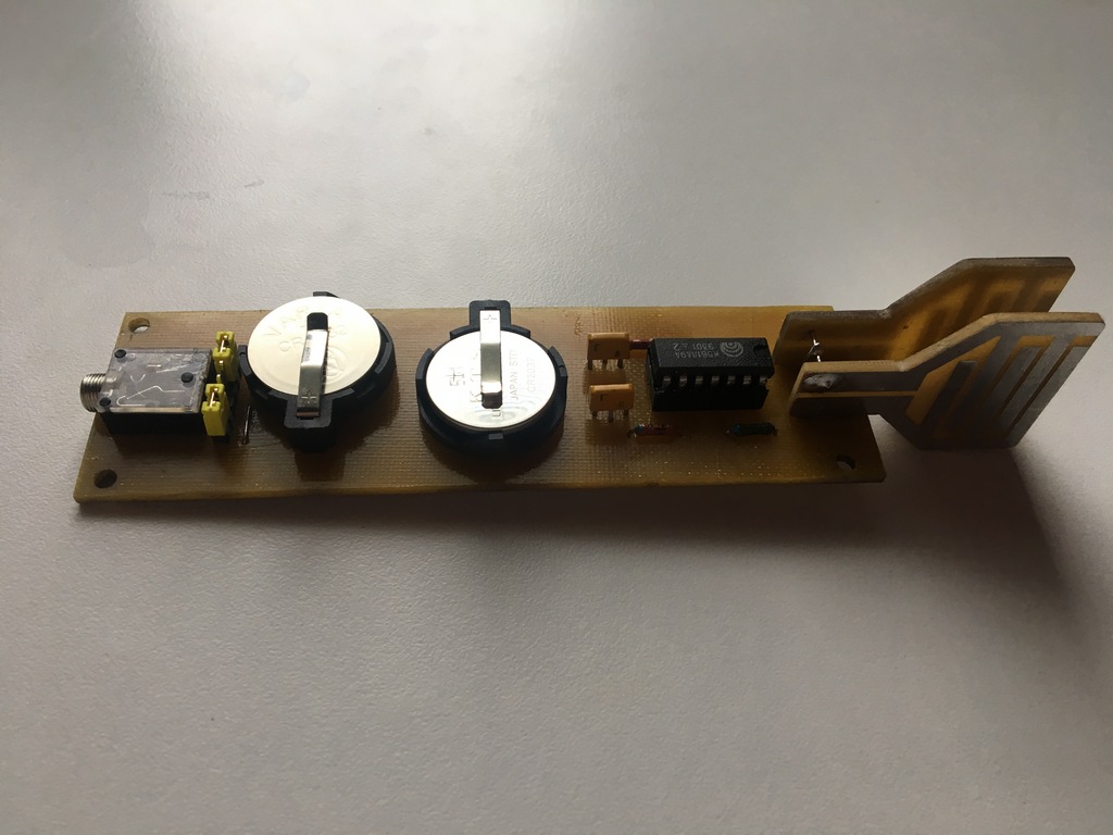

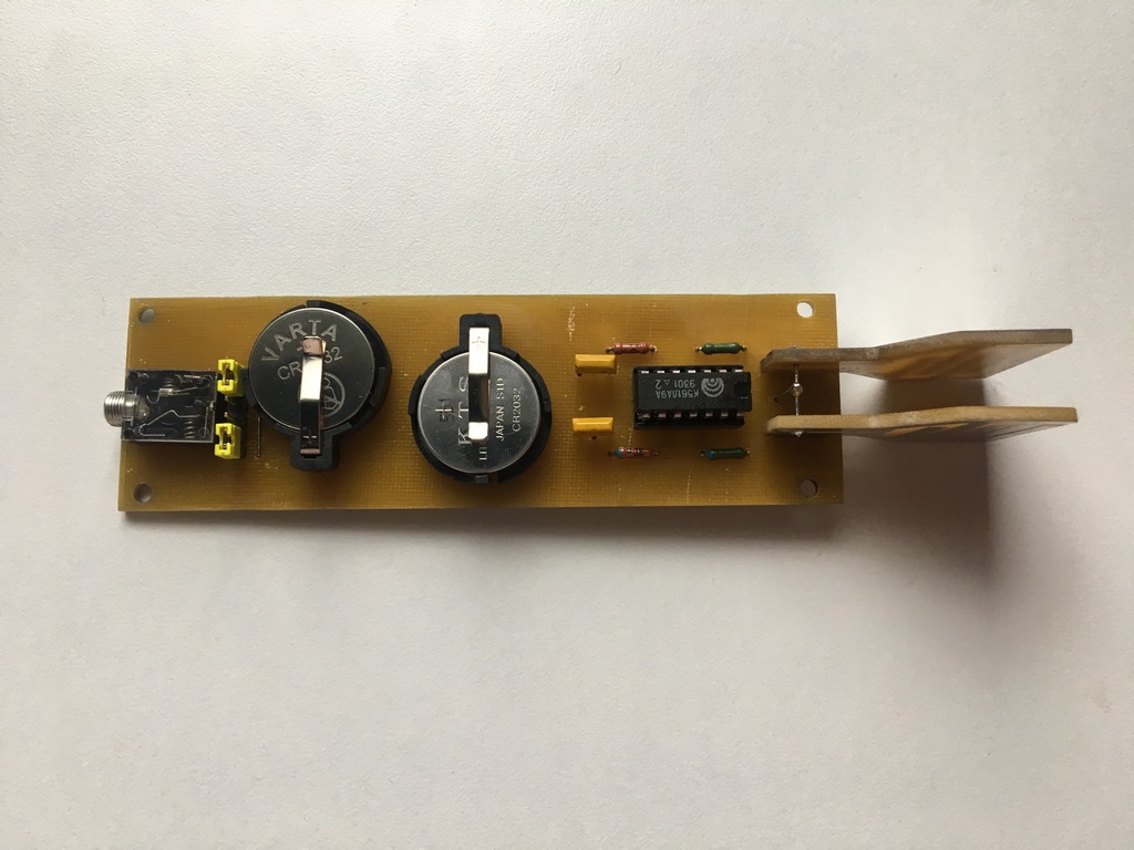

Вот простой сенсорный телеграфный манипулятор на микросхеме К561ЛА9. На фото и рис. видна конструкция и схема. Схема очень простая. На видео (в архиве) проверка срабатывания манипулятора, где видно, что срабатывание надежное и можно одновременно нажимать, т.е. осуществлять ямбический режим. В архиве печатная плата. Сенсоры верхними контактами спаяны между собой и припаяны к корпусу платы. Плата и сенсоры выполнены из фольгированного стеклотекстолита толщиной 2 мм, для прочности. Джамперами переключаются сенсоры, т.е. меняются местами точки и тире, под "руку".

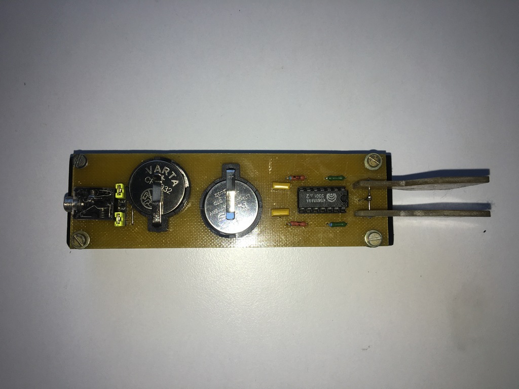

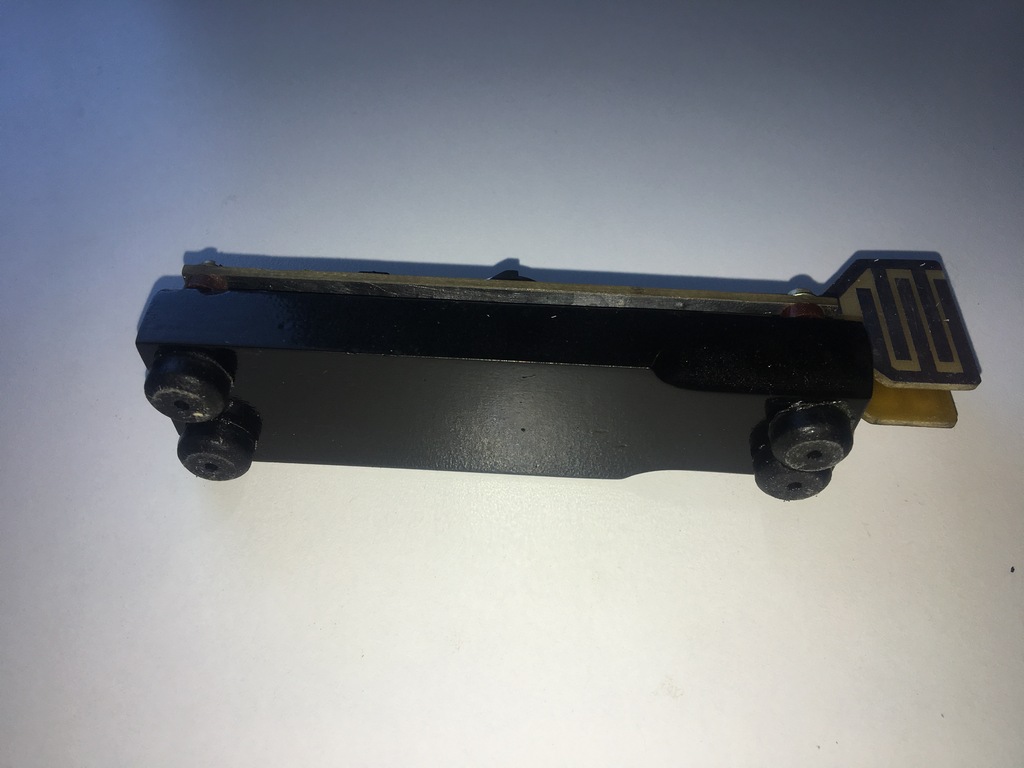

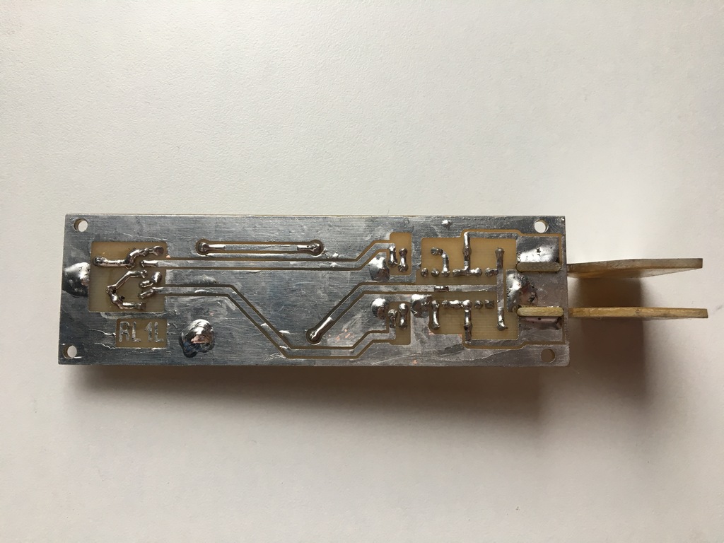

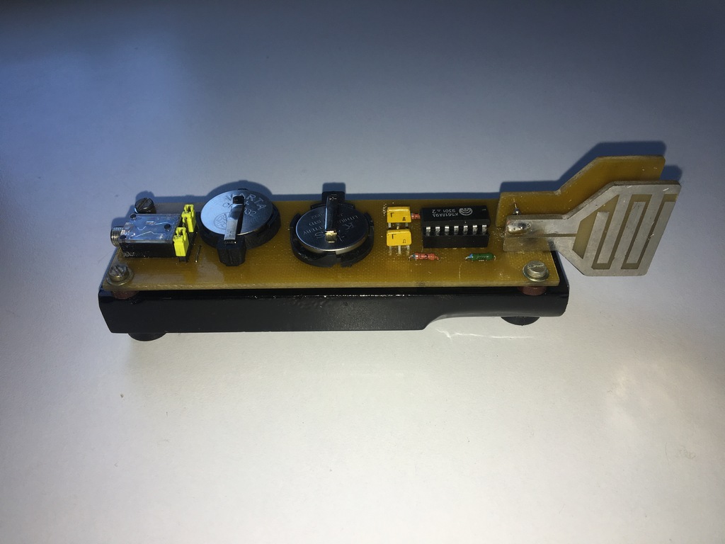

Еще несколько фото манипулятора целиком. Основание металлическая пластина толщиной 14 мм.
