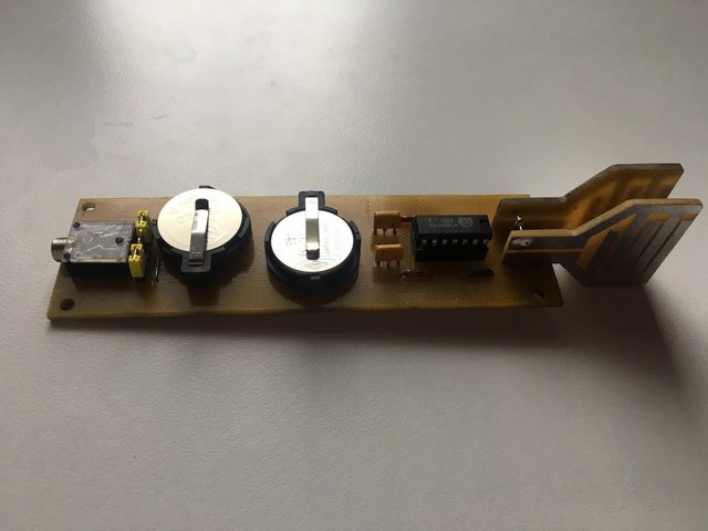

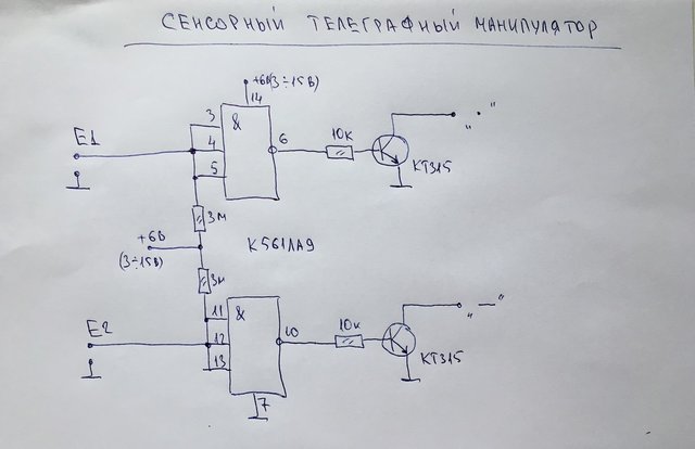

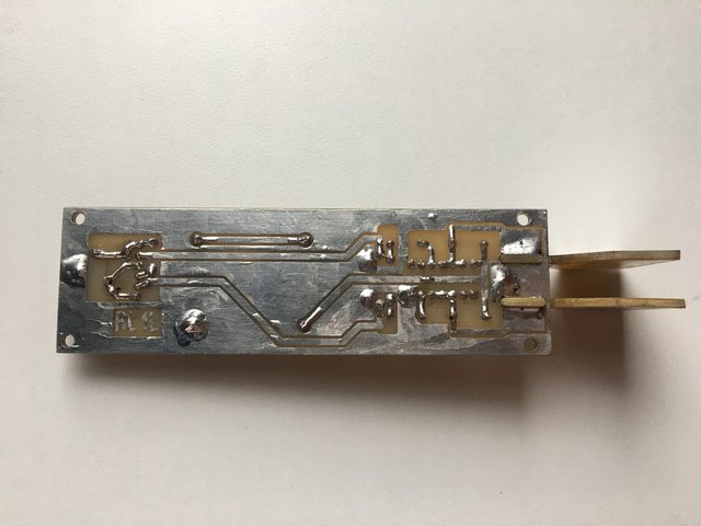

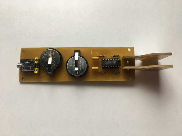

Вот простой сенсорный телеграфный манипулятор на микросхеме К561ЛА9. На фото и рис. видна конструкция и схема. Схема очень простая. На видео (в архиве) проверка срабатывания манипулятора, где видно, что срабатывание надежное и можно одновременно нажимать, т.е. осуществлять ямбический режим. В архиве печатная плата. Сенсоры верхними контактами спаяны между собой и припаяны к корпусу платы. Плата и сенсоры выполнены из фольгированного стеклотекстолита толщиной 2 мм, для прочности. Джамперами переключаются сенсоры, т.е. меняются местами точки и тире, под "руку".
ТЛГ ключ и манипулятор.rar [5.92 Кб]
video-09-07-18-07-08.rar [36.01 MIB]
IMG_6489-09-07-18-07-32.JPG [ 116.07 Кб | Просмотров: 26640 ]
IMG_6487.JPG [ 147.4 Кб | Просмотров: 26640 ]
IMG_6481.JPG [ 179.98 Кб | Просмотров: 26640 ]
IMG_6479.JPG [ 166.97 Кб | Просмотров: 26640 ]

Еще несколько фото манипулятора целиком. Основание металлическая пластина толщиной 14 мм.
IMG_6518-12-07-18-06-14.JPG [ 115.42 Кб | Просмотров: 26486 ]
IMG_6517-12-07-18-06-14.JPG [ 152.49 Кб | Просмотров: 26486 ]
IMG_6516-12-07-18-06-14.JPG [ 134.47 Кб | Просмотров: 26486 ]
IMG_6515-12-07-18-06-14.JPG [ 130.54 Кб | Просмотров: 26486 ]
