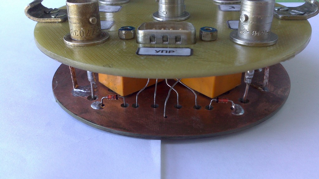

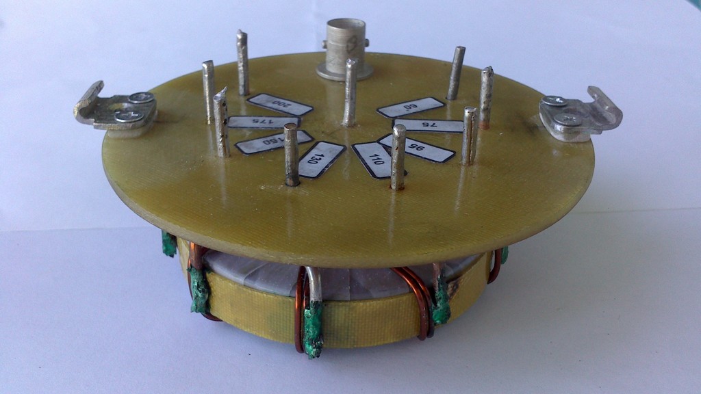

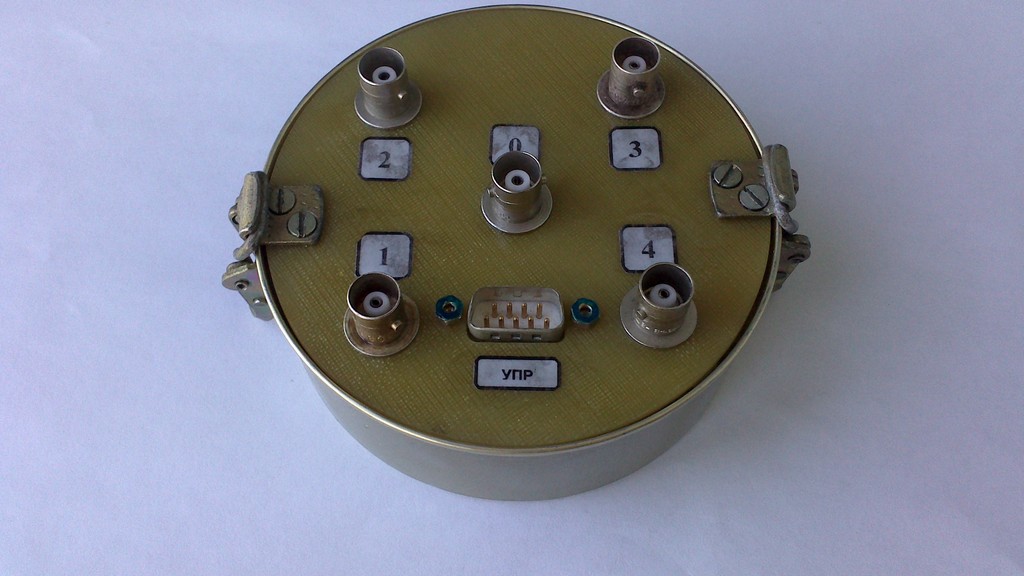

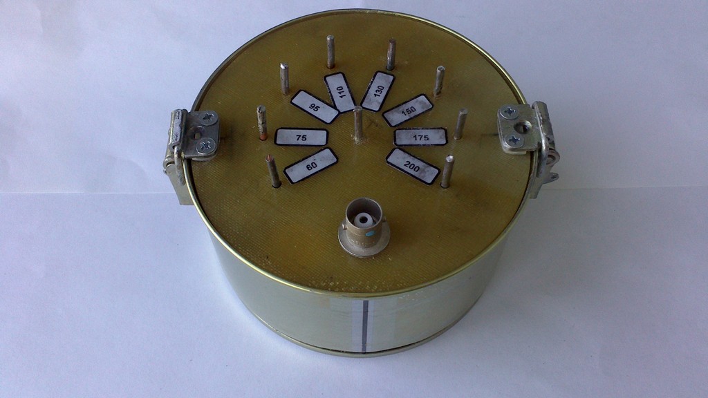

Корпуса для самодельных устройств можно изготовит из жестяных консервных банок. На фото антенный коммутатор 4х1 и широкополосный трансформатор с переменным коэффициентом трансформации. Конструкция понятна из фото.
ШПТ.jpg [ 108.05 Кб | Просмотров: 24431 ]
ШПТ .jpg [ 109.42 Кб | Просмотров: 24431 ]
АК.jpg [ 112.06 Кб | Просмотров: 24431 ]
АК .jpg [ 125.42 Кб | Просмотров: 24431 ]

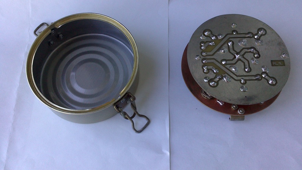

Еще фото.
АК .jpg [ 116.5 Кб | Просмотров: 24426 ]
