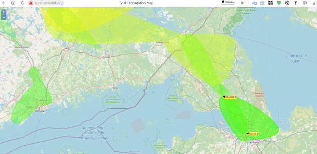

Направление антенн (или ближнее тропо?) видно на сайте
Screenshot_20210628_192700.jpg [ 615.66 Кб | Просмотров: 8996 ]
http://aprs.mennolink.org/

Это по сути оно и есть.
Показывает , куда пакеты гуляют.
Довольно точные прогнозы.
Школьники делали на сайте http://aprs.mountainlake.k12.mn.us/
Теперь , да http://aprs.mennolink.org/
Если мне не изменяет память, берутся данные с FINDU ИЛИ aprs.fi и анализируются пакеты: прямой прыжок до первого диги/гейта. По началу они считали общее количество прыжков - но это было не очень достоверное решение.
