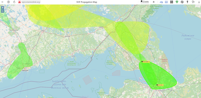

Направление антенн (или ближнее тропо?) видно на сайте
Screenshot_20210628_192700.jpg [ 615.66 Кб | Просмотров: 8581 ]
http://aprs.mennolink.org/

Это по сути оно и есть.
Показывает , куда пакеты гуляют.
Довольно точные прогнозы.
Школьники делали на сайте http://aprs.mountainlake.k12.mn.us/
Теперь , да http://aprs.mennolink.org/
Если мне не изменяет память, берутся данные с FINDU ИЛИ aprs.fi и анализируются пакеты: прямой прыжок до первого диги/гейта. По началу они считали общее количество прыжков - но это было не очень достоверное решение.

Короче, я разобрался, APRS с нормальной дальностью 400 км бывают:
https://www.google.com/maps/@59.6710523 ... 4blu0!2e10 Посмотрите панораму "Smia ved Haus Sachsen er bygget om og brukes av Røde Kors, foto 12.06.2018" Опубликовано через приложение #StreetView
- станция LD3KS, можно всё разглядеть.
