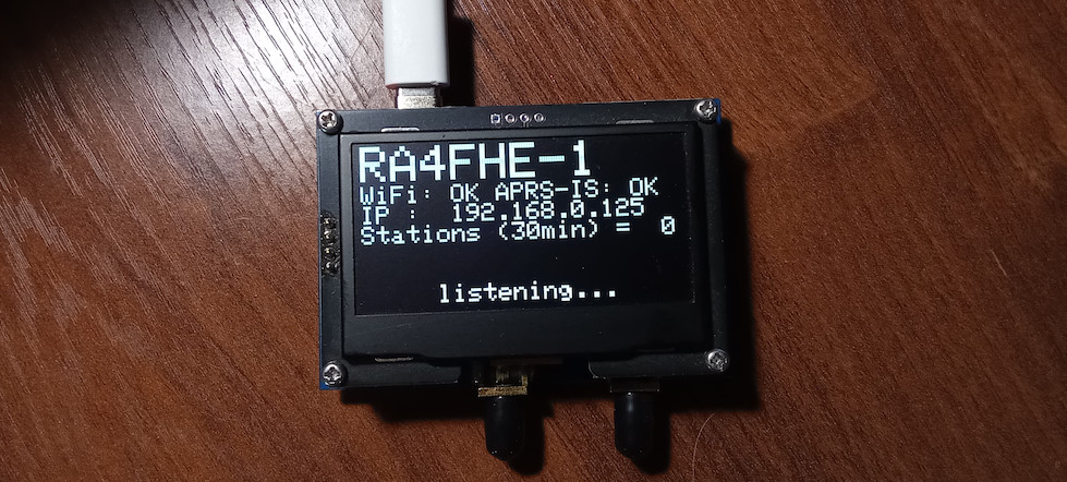

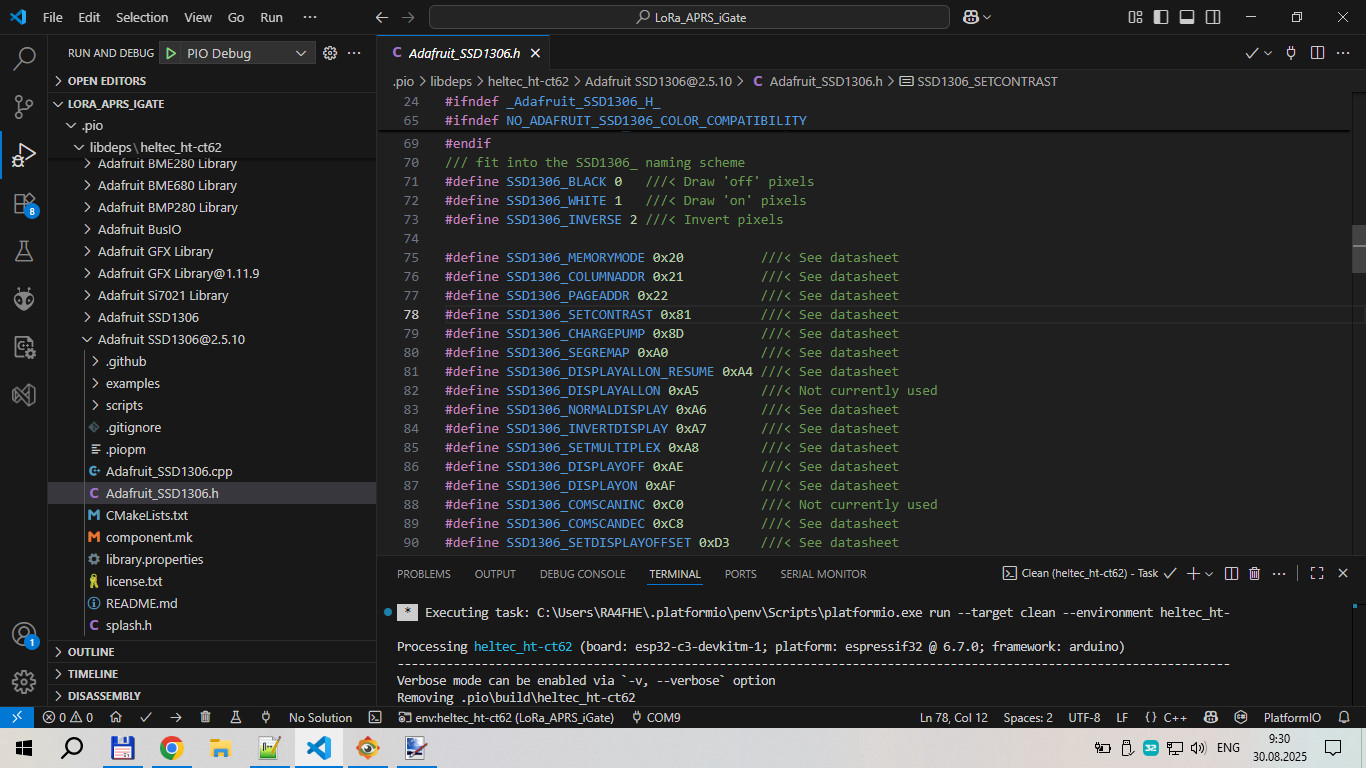

Плату выбрал heltec_ht-ct62 (ESP32-C3) изменил подключение пинов board_pinout.h на своё.
Думаю стоит убавить яркость дисплея, OLED очень хорошо выгорает...

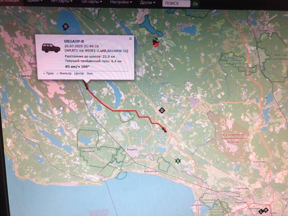

На мызе, в Коробицыно, RA1AMW-10, Max 23 км с UB1ATP-9 из Авто.
 Заголовок сообщения: Re: LoRa APRS
СообщениеДобавлено: Сб 30 авг 2025 18:18
Сообщений: 2736
Немного приврал. Но было лучше.

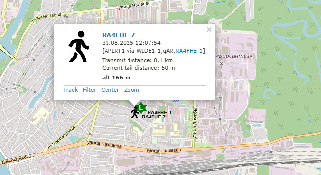

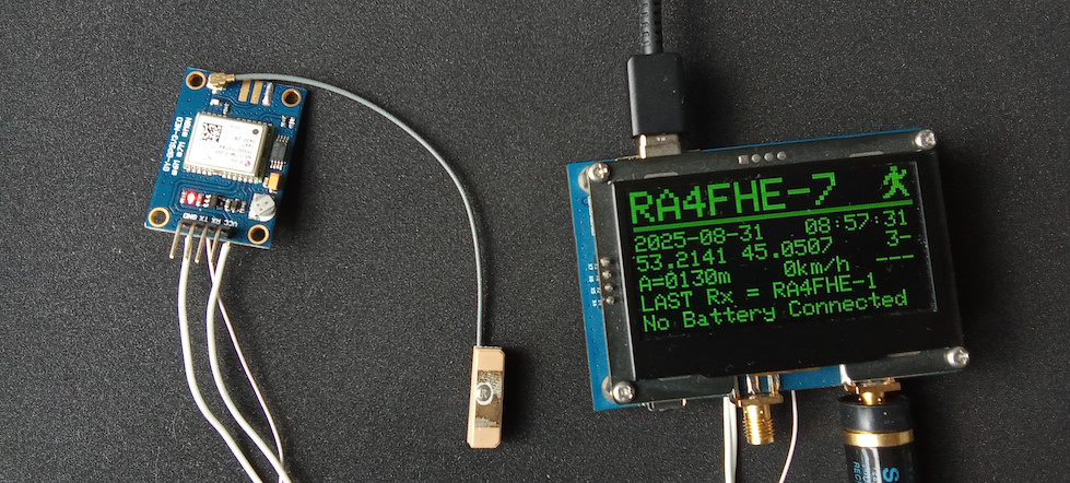

Из подручных средств слепил трекер.
Результат не заставил себя ждать :)
