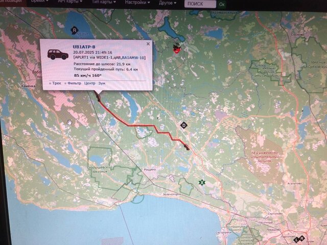

RA4FHE писал(а):
Интересно, какая максимальная дальность при использовании Lora трекера?
На мызе, в Коробицыно, RA1AMW-10, Max 23 км с UB1ATP-9 из Авто.
 Заголовок сообщения: Re: LoRa APRS
СообщениеДобавлено: Сб 30 авг 2025 18:18
Немного приврал. Но было лучше.
