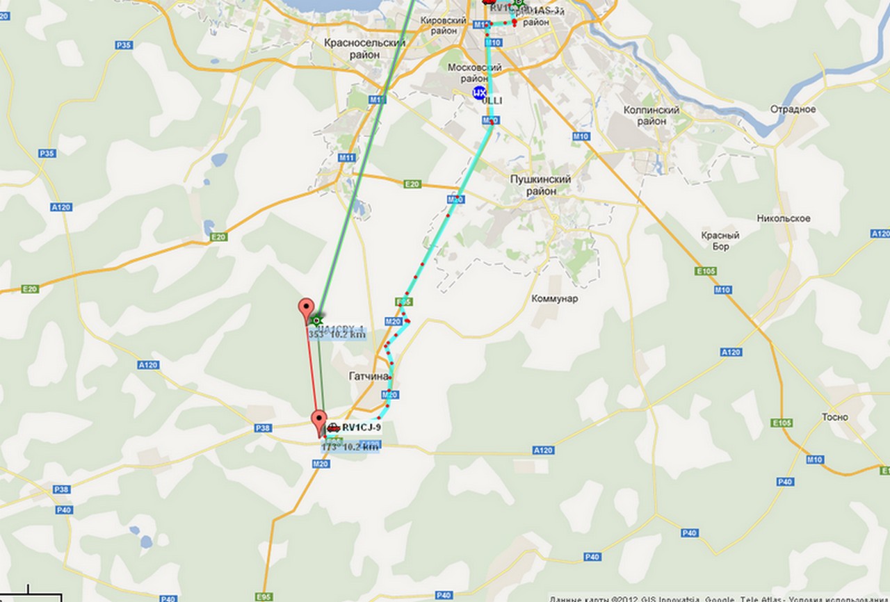

Иван, что с ДИГИ случилось?
10 км для 25 Вт, это вообще ни что!
ua1crx-4.jpg [ 158.67 Кб | Просмотров: 11098 ]

с диги все ок
ищите у себя {as_alc}
OH5NSV-9 1 2012-08-01 06:00:52 2012-08-01 06:00:52 KP41JE > KO59AO 186.8 km 339° 2012-08-01 06:00:52
RV1CJ-9 40 2012-08-03 05:25:32 2012-08-03 12:44:19 KO59DS > KO59AO 22.2 km 44° 2012-08-03 05:25:32
RD1AS-3 5 2012-08-01 08:27:11 2012-08-04 15:12:08 KO59EU > KO59AO 34.0 km 32° 2012-08-04 15:12:08
UA1CRX-3 94 2012-08-01 10:45:13 2012-08-05 22:14:47 KP40VI > KO59AO 83.9 km 349° 2012-08-05 22:14:47
RA1AMW-13 7 2012-08-01 08:39:18 2012-08-06 00:01:16 KP50DA > KO59AO 48.3 km 17° 2012-08-06 00:01:16

СообщениеДобавлено: Пн 06 авг 2012 11:15
Может действительно не Диги, а APRS.FI глючит.
Я вчера прокатился по Карельскому перешейку, покрытия в скандинавском направлении нет.

СообщениеДобавлено: Пн 06 авг 2012 11:36
ага, но тебя видно, мою портативку видно ... вчера пиликала постоянно до ночи...

Иван, да где же видно?
Посмотри мой трек:
http://aprs.fi/#!mt=roadmap&z=11&ts=1344124800&te=1344211200&call=a%2FRA1AMW-9
Я мимо тебя проехал, а ты даже не заметил меня.
Наверное опять свет выключали :)

Нет, у кого то частота плывет :)
 Заголовок сообщения: Re: Digi Пудость
СообщениеДобавлено: Пн 06 авг 2012 12:10
Даже интересно у кого?
