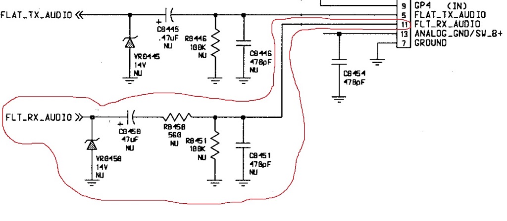

Добрый день! GM350 требует совсем не значительной "доделки" 8) Суть доделки - установка пары кондесаторов и резистора. Тут станция до и после доработки : https://drive.google.com/folderview?id=0B75F_Yh_ghnbflJKMkpnTVBJa0Vxb3hxdzlnTW9xQXN4bjFSY1U5aE1YZ1dUemtKYkVUNWc&usp=sharing Там же и схема ...

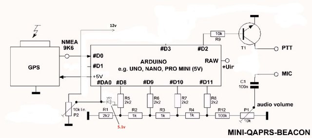

UA1CKA писал(а):
Спасибо. Какие данные нужно изменить под себя кроме позывного в этом исходнике и где схему посмотреть подключения ардуно к радиостанции и что еще нужно для апрс трекера?
Оригинал брал тут http://www.kh-gps.de/qaprs.htm

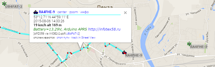

Выкинул R10 R11 R10* T2, на порт A0 вешаем стабилитрон на 5,1v, верхний вывод потенциометра P2 вешаем через резистор 5-10 КОм на +12v борт сети авто. Данные изменения по железу для последней версии скетча.
На карте отображается так...

ua1ner писал(а):
YL3CL писал(а):
установка пары кондесаторов и резистора. :
Однако...?! Моя непонимает...и если можно то поподробней про это...
Вкратце: в станциях GM350 не вытащен (не запаян ОУ с обвеской) наружу НЧ с приемника. Для решения проблемы, не обязательно монтировать недостающее (хотя это и в идеале). Достаточно запаять то, что обведено на схеме + кинуть перемычку. Картинки вообще смотрели? Схемку смотрели?
GM350_Flat_RX_Audio2.jpg [ 82.59 Кб | Просмотров: 21716 ]
R10* T2 ?, в оригинальной схеме R10* стоит на коллекторе T1 его вы имели ввиду ? Средний вывод подстроечного резистора Р2 идет к стабилитрону 5.1v ? Какие вы транзисторы использовали ?
 Заголовок сообщения: Re: Моторола GM350 для APRS
СообщениеДобавлено: Пт 14 авг 2015 21:52
Зарегистрирован: Сб 25 июл 2015 21:13
Сообщений: 18
Откуда: Пенза
Да верно
Средний вывод P2 подключен на DA0 и туда же относительно массы вешаем стабилитрон 5.1v транзисторы можно использовать любые.

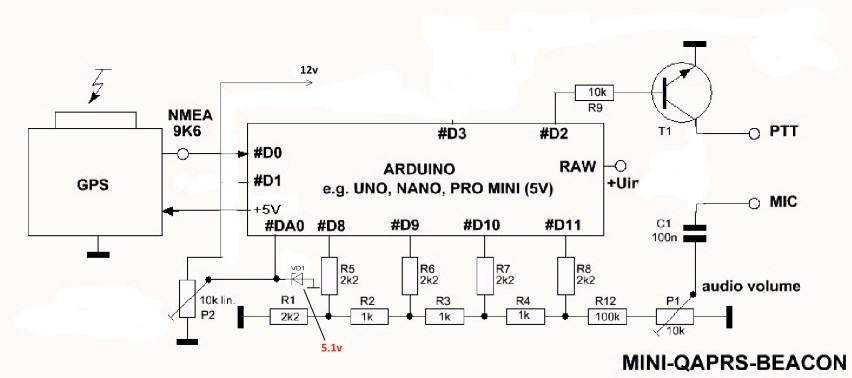

Подправил схему :D
qaprs_v2.jpg [ 44.82 Кб | Просмотров: 21424 ]
