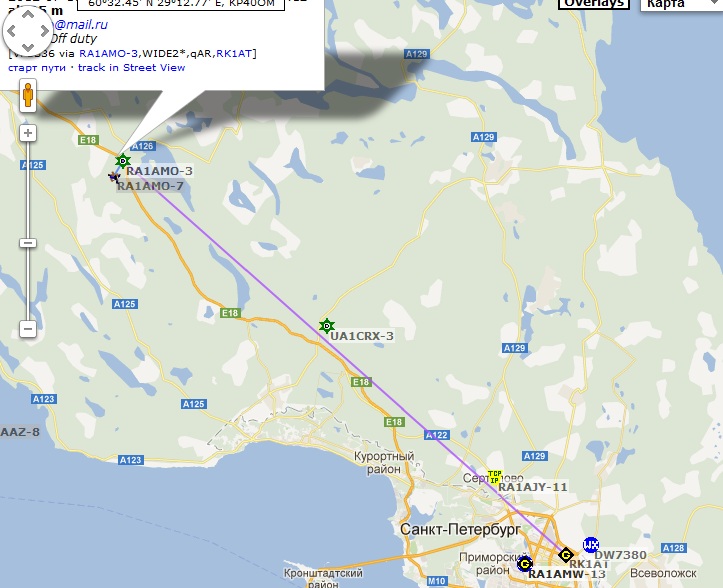

Диджик KP40ON RA1AMO-3 вновь в работе. К сожалению, радиостанция VX-3200, которая была на нем в прошлом году, уехала весной в неизвестном направлении вместе с автомобилем.
Поэтому установлена "новая" станция FTL-2011. Она, похоже, менее чувствительна, чем старая, что, однако, требует проверки.
Мачта 10.5 метров, антенна Даймонд F-22.
На передачу работает хорошо твой диги. Слышу в Питере напрямую.

Это более 100 км получается. Видимо, ветер попутный.
В прошлом году в основном через финнов пакеты шли, редко какой до Питера долетал.

Cейчас Леша твоя мобильная станция RA1AMO-7 через твой-же диги RA1AMO-3 идет стабильно напрямую через мой гейт RK1AT в Питере. Все дело в высоте подвеса антенны, у меня сейчас высота 106 метров.
Но вот на прием я вижу ты мои споты не видишь, выходит все ж чутья маловато у твоего диги выходит.
RK1AT
73! Юрий
 Заголовок сообщения: Re: DIGI KP40ON
СообщениеДобавлено: Вт 10 июл 2012 19:54
Да, с приемом, видимо, опять проблемы. В прошлом году удалось подобрать станцию с хорошей чувствительностью, в этом - еще нет. Если подключить к антенне VX-8, то она принимает гораздо больше пакетов и то, что на FTL слышно в шумах, VX декодирует.
