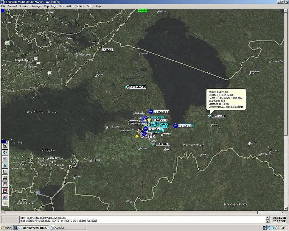

Ну вот!
Совсем другое дело.
Прием стал намного увереннее.
А что с твоим Кантрониксом нет так Иван?
RV1CJ_13.JPG [ 147.87 Кб | Просмотров: 12018 ]

RD1AS писал(а):
на выходные проверю связь в 74 км на юг.
Александр, как результат проверки?

Сеть АПРС расширяется и становиться действительно сетью, может быть настало время пересмотреть и оптимизировать настройки оборудования для корректной работы?
А вот настраивал версию 8.2 кантроникса(якобы с врожденным "багом") по иноземным примерам, а не по нашим, может и не правильно это. У нас как-то в разнобой вся информация.
Да и с параметром DWAIT тоже есть смысл разобраться.
Пока есть время в отпуске, могу настроить и исправить свой элемент сети.
Виталий, UA1CDG, ex UB1CBD.

RA1AMW писал(а):
Полагаю что DWAIT для областных станций надо ставить увеличенным.
Что бы в черте города все отработали и с пустя какое то время начинают репитовать дальние, которые друг другу уже не мешают, так как находяться достаточно далеко.
Кстати по протоколу APRS можно оптимизировать направление движения пакетов.
Например с Юга на Север, или Запада на Восток.
Согласен, но сколько в цифрах? Если опять экспериментально, то будет разнобой.
Вот к примеру UA1CDG-3 прекрасно принимает пакеты от от городского RA1AMW, а передает в основном через RD1AS-3. Я думаю, что мои настройки не оптимальные, но как настроить, честно не знаю.

RV1CJ писал(а):
SLYFOX писал(а):
Ездил по московской трассе в Рябово. Ни один пакет не прошел через диги UA1CDG-3
Последний пакет прошел от начала Тосненской объездной через RD1AS-3
Либо что-то с приемом или с настройкой контроллера.
Я наблюдал за движением. И приём в помехах и настройки тоже не оптимальные. Но в тоже время услышал два пакета от RA1AMW-15 в момент прохождения видимо. Планирую быть там на следующей неделе, буду настраивать.

RV1CJ писал(а):
Если нужна помощь, не стесняйтесь, готов помочь
Игорь, спасибо. Помощь нужна только в подсказке как корректно сконфигурировать КРС-3 косячной версии 8.2? Я уже говорил, что много версий настроек в сети находишь, даже у нас на сайте у кого как показаны.
У меня: UIDIGI ON, WIDE1-1,WIDE4-4,WIDE5-5, WIDE6-6, как тут http://www.aprs.org/kpc3/kpc3+82WIDEn.txt. Это меня интересует больше.
Ну и задержкиу DWAIT тоже какую делать? Максимум?
Но основная проблема это QRM с ней и буду бороться. Еще и антенну настроить нужно. На все будет в лучшем случае 2-3 дня, потом-конец отпуска и .... фиг время найдешь доехать до QTH.
В радиусе 1 км все работало RX/TX при проверке с Kenwood D72 моим.
