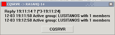

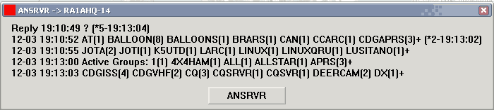

Решил, что давно не был в сети АПРС. Чтобы отметиться, запустил APRSIS32.
Пробежало объявление от "APRS" про собрание 30/11/2012. (Сам на собрании не присуствовал, т.к. не обладаю информацией, интересной для народа).
Выбрал в меню APRSIS32 -> Messages -> Announcements -> Active Groups
и вот что из этого вышло:
aprs-groups.gif [ 5.73 Кб | Просмотров: 33800 ]
aprs-active.gif [ 3.22 Кб | Просмотров: 33800 ]
WinMain:2012-12-03T15:11:23.798 Priority 8 RA1AHQ-14>ANSRVR ?{YX}
WinMain:2012-12-03T15:11:24.126 Priority 8 RA1AHQ-14>CQSRVR ?{YY}
Насколько я понял, отправлять сообщения в группы могут её подписчики.
Т.е., получается своего рода список рассылки новостей по APRS. Дальше не стал узнавать, точнее нужно читать и вникать. 8)

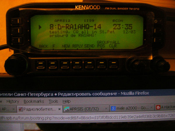

Удобно использовать для эксперимента встроенные группы CQ, ALL, APRS.
Сейчас отправил по эфиру сообщение TO: ALL, передача прошла, но ответа не последовало, потому что в радусе 50 км в данный момент группу ALL никто не читает, все станции автоматические. :-)
Группы были бы полезны, если несколько станций в полях находились (например, охота на лис), и им сразу отправлялась команда, что лису, например, нашли. :-) Только здесь все сообщения в группах открытые. К тому же, можно подключиться к любой группе в "тихом" режиме и читать "мессаги". :-)
Все прошло, ... ну и потом пообщались в эфире :)
Хотел прикрепить фото, но не получилось - что-то я не понимаю в работе галереи
UPD: при подсказке Вадима UA1CFX прицепил прямо сюда
IMGP00021.jpg [ 53.56 Кб | Просмотров: 33749 ]

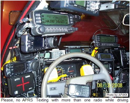

Я так понял, что вместо позывного в поле "To:" указывается директива "BLN#" и далее 4-х значный идентификатор группы (например, CQ, ALL, QST) для которой предназначено сообщение. Соответственно, в настройках меню должны быть перечисленны группы, на которые вы подписаны.
Александр

radios-while-driving.JPG [ 54.68 Кб | Просмотров: 33587 ]
Александр
