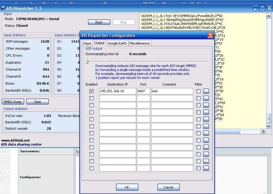

RA1AMW писал(а):
Проблема решена программно
Можно также использовать прогу АИС-диспетчер и передавать данные на несколько адресов http://www.aishub.net/aisdispatcher-wndows.html

программка годится только для передачи NMEA.
или я ошибаюсь.
Попробовал прогнать свои данные, не получилось.
Опять актуально конвертер RS232<>TCP под WinXP
желательно возможность работы параллельно нескольких каналов.
