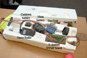

Я тоже как то прикидывал что к чему, http://www.cqham.ru/forum/showthread.php?t=10287&page=8
Самый простой вариант, дешевая китайская портативка и простейший трекер с ЖПС модулем. Аккумулятор портативки использовать и для питания трекера на время полета емкости хватит
Комментарий к файлу: это в штатах ребята собирали
