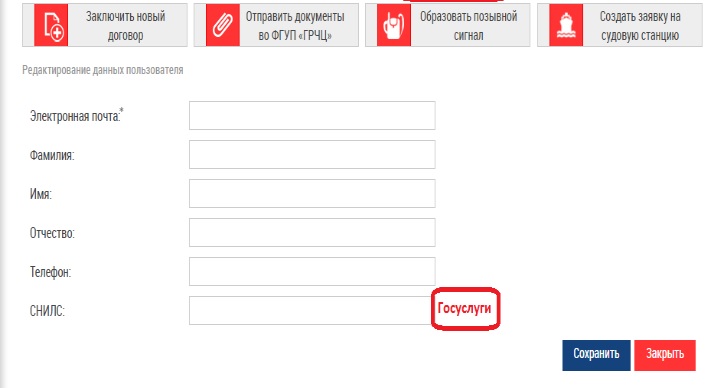

Подал заявление на продление лицензии, но с трудом. Есть маленькая проблема при регистрации на ГРЧЦ. Вход на сайт ГРЧЦ через Госуслуги при регистрации в окнах заполнения своих данных надо с правой стороны графы СНИЛС нажать обязательно на значок Госуслуг. Иначе потом на сайт ГРЧЦ не зайти.
Пришлось звонить в Москву на горячею линию ГРЧЦ. Спасибо им помогли, подсказали. Прислали временную ссылку по которой смог поправить. Вот их ответ.
Вы не сопоставили учетную запись rx1as@list.ru сервисе «Кабинет заявителя» с ЕСИА(Госуслуги).
Если Вы не совместили учетные записи в сервисе «Кабинет заявителя» с учетной записью ЕСИА, для получения ссылки на разовый вход в сервис «Кабинет заявителя» обратитесь по телефону «горячей линии»: (495) 748-38-98.
После прохождения по ссылке необходимо пройти в карточку «Редактирования данных», нажав на имя пользователя в сервисе «Кабинет заявителя», далее в конце строки «СНИЛС» нажать на знак «Госуслуги» и совместить учетную запись «Кабинет заявителя» с записью ЕСИА.
ГРЧЦ.jpg [ 38.74 Кб | Просмотров: 12979 ]

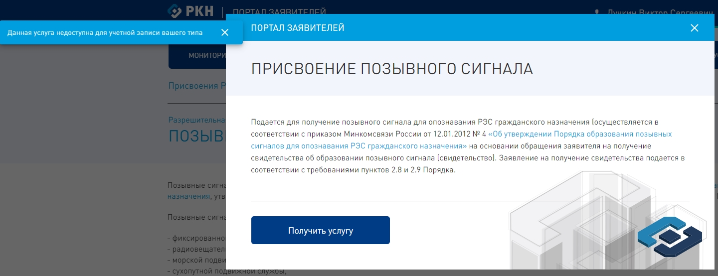

Bruder писал(а):
Хотя, у меня и не получится, подать заявлеие на позывной.
Выдает : "Данная услуга недоступна для учетной записи вашего типа"
Вы случайно не в "Портале Заявителя" пытались ?
Screenshot_1.jpg [ 263.87 Кб | Просмотров: 12746 ]

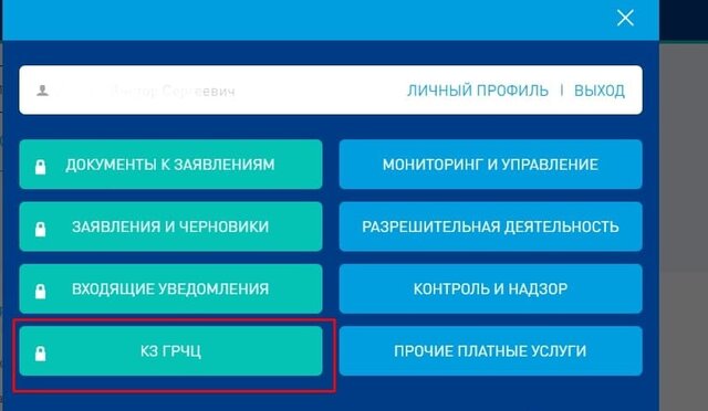

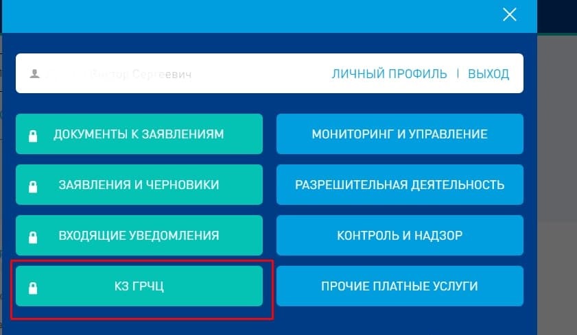

Попробуйте через Кабинет Заявителя. (Меню в правом верхнем углу.)
photo_2021-03-19_18-17-22.jpg [ 65.96 Кб | Просмотров: 12743 ]
