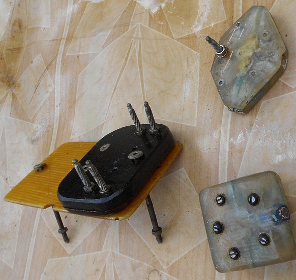

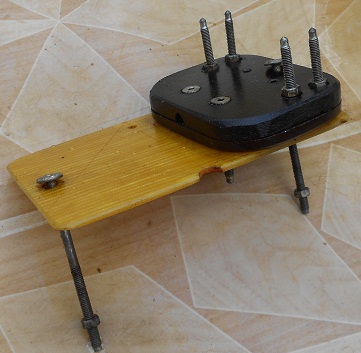

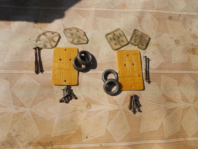

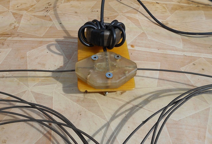

Размотать прямо на кровле дома желательно в пасмурную погоду без перегрева на палящем солнце и исключения ощибки по длине ( внизу между сидящими на скамейках бабульками не получится, не дадут), отмерить обычной рулеткой, желательно пластиковой, если солнце в упор. Если пасмурно, то обычной из нержавейки.
Концов у Вас только 2. Они сводятся в узел крепления этих концов и он же узел ввода кабеля.
Примерно так, как я делаю много десятков лет эти самые узлы ввода концов полотна и ввода кабеля.
Несколько из множества авторских вариантов на фото ниже, если интересно, посмотрите.
Если посмотрели, то ...
и так далее, вариантов для фантазии и творчества еще много.
DSCN2718.JPG [ 194.37 Кб | Просмотров: 10940 ]

Возьмите стеклопластик толщиной мм 10-12, вырежьте 2 пластины 100мм х100 мм, к примеру, сложите их одна на одну и зажмите в тисках. В стороны, что дают угол 90град в плоскости касания пластин просверлите канавки для вложения полотна антенны.
У вас внутри пластин получится круглая борозда с переломом в середине пластин внутри их под 90 град. Диаметр сверления должен быть меньше на 0,3-0,5 мм, чем диаметр провода , или троса. Все это сложите, и в 2-х 3-х местах пластины просверлите, сожмите болтами с гайками.
Это и будут уголковые изоляторы!
Стеклопластик не повредит сначала отпиленный, подогнанный, просверленный пропитать в горячем парафине, воске ...
