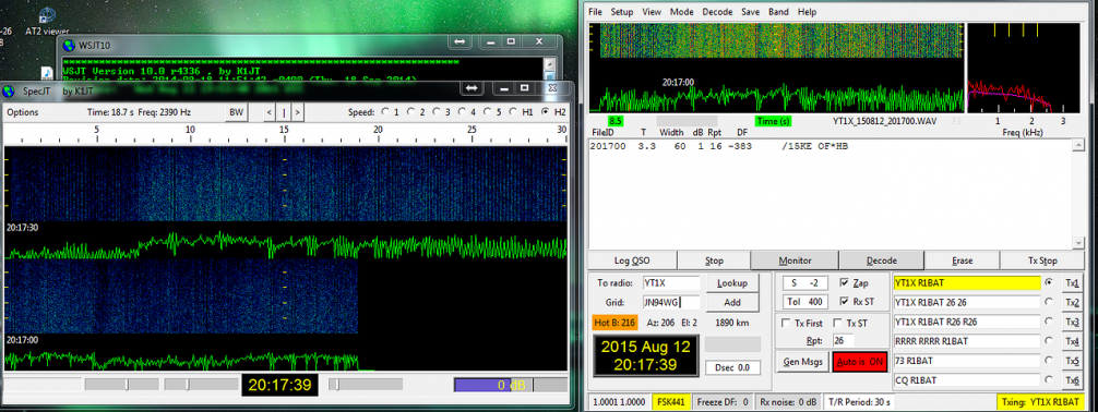

А вообще по теме метеоры были очень классные ! Периодически вчера выходил на балкон травиться, и наблюдал за ними. Так же в эфире. Самый дальний это Англия. Самый быстрый это Нидерланды QSO за 3-5 минуты. В самом начале 13 августа в сам пик началась сильная гроза, мои антенны и трансивер видели всё это через софт. Не смог ни чего услышать кроме пилы на мониторе. Но как только прошла, сразу стало чисто.
За пару дней связей 30 провел.
На скрине гроза !
