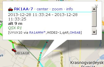

Вдогонку. Особенно, мне понравилась трасса через OH5AB. :D
rk1aa-1.JPG [ 23.2 Кб | Просмотров: 15074 ]

UB1ACX писал(а):
Или у Василия интернет медленный настолько, что пакет успевает ретранслироваться и уйти в Инет через UB1ACX-R2?
Не совсем так.
Дело в том, что на сервере APRS.FI отображается последний принятый путь.
Мой гейт первим принял и репетнул позицию.далее ее подхватил UB1ACX
и отправил на сервер. Поскольку он был последним кто принял эту позицию то и отображается на сервере уже вместо RA1AMW.
Вы можете посмотреть эту информацию в статусе :
http://aprs.fi/?c=raw&call=RK1AA-7&limit=50&view=normal
http://aprs.fi/?c=status&call=RA1AMW
