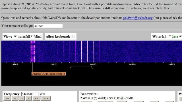

Вылезли новые проблемы бытия у моего 817 го. Очень плохо подавлена боковая полоса в режиме SSB. При уровне 59+10 на верхней боковой, мой сигнал лезет на нижнюю с уровнем в 58. Это явно не -50 Дб подавления. В то же время слушая сигнал 897 го трансивера, нижняя боковая подавлена практически полностью.
Настройки в инженерном меню не менялись, были выписаны с момента приобретения и сверяны. Аппарату всего год и этот косяк обнаружен вчера. Мне кажется, что так быть не должно. Советовали проверить токи покоя транзисторов выходного каскада, но это тут не причем, ибо искажений сигнала нет, только лезет боковушка. Может это косяк всех 817 тых, но это вряд ли. В ремонт, или как?
З.ы. Слышал как то корреспондента работающего с 857го, так у него вообще был DSB сигнал. Не хочется к этому приходить. Подскажите пожалуйста!

Вопрос пока снимается. Проверил другой 817ой - аналогичный сигнал, боковая лезет. Либо косяк партии, либо всех аппаратов.

Миша, а чем ты проверяешь подавление несущей?
 Заголовок сообщения: Re: Yaesu FT-817ND глючит.
СообщениеДобавлено: Пт 14 ноя 2014 10:03
Это исправляется в меню, сдвигом несущей по ПЧ для каждой боковой.

Вадим, на контрольном приемнике. Может это и не совсем правильно, но слышно как лезет и видно тоже :)

Вот пример сигнала DTMF на панораме. Передача в нижней боковой.
Если бы :) ПЧ двигается, а толку ноль. Вместе с рабочей боковой сдвигается и плохо подавленая боковая :)

ПЧ двигается
Это как? ПЧ всегда фиксированная 455кГц! и то что вы видите это результат пролезания гетеродина в полосу пропускания фильтра. В этих аппаратах несущую второй ПЧ можно изменять и по частоте, и по уровню.
Контролировать лучше визуально на панораме, когда будете в меню изменять номинал несущей ПЧ, будет прекрасно видно в какую сторону она двигается. Ещё в инженерном меню есть регулировка уровня несущей-с этим аккуратнее.
